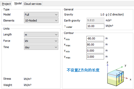

5 3D模型
对于3D模型,首先需要设置模型的范围,这一点比2D的设置更为重要,因为它定义的是模型另一个方向的长度。其实定义模型的范围是一种非常古老的设计方法,特别是对于2D模型,模型的范围应该是自适应的,但Plaxis一直保留着这种风格。
建筑物的自由振动和地震分析(1)---定义土层的图5
Plaxis3D仅提供了10节点的四面体单元【 3D单元类型选择对计算结果的显著影响(Element Type) 第三方的网格生成器(Grid/Mesh Generation)---Pointwise,CUBIT和HyperMesh 】。定义土层的方法与2D完全相同。
