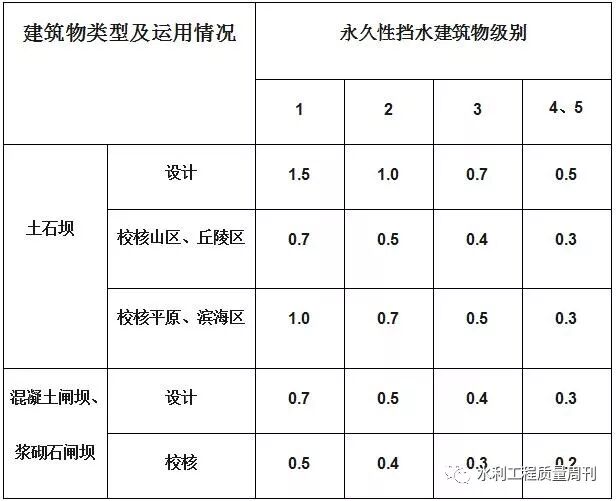

水利水电工程永久性挡水建筑物顶部高程,应按工程设计情况和校核情况时的静水位加相应的波浪爬高、风壅增高和安全加高确定。其安全加高应不小于表1中的规定。
                 表1 永久性挡水建筑物安全加高(m)

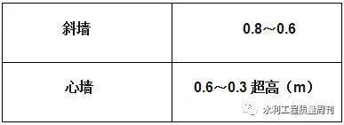

土石坝的土质防渗体顶部在设计静水位以上的超高,应在表2规定的范围内选取,防渗体顶部高程并应不低于校核情况下的静水位。
表2设计情况下土石坝土质防渗顶部防渗体结构形式超高(m)

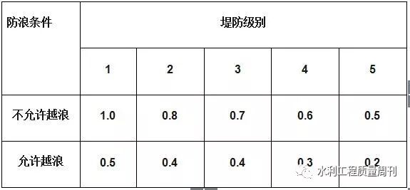

堤防工程的顶部高程,应按设计洪水位或设计高潮位加堤顶超高确定。堤顶超高包括设计波浪爬高、设计风壅增水高度和安全加高三部分。安全加高值应不小于表3的规定。
经统一规划的堤防体系,其堤顶超高,应按制定的统一标准确定。

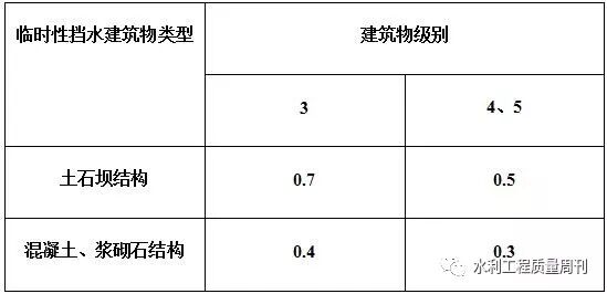

不过水的临时性挡水建筑物的顶部高程,应按设计洪水位加波浪高度,再加安全加高确定。安全加高值按表4确定。
过水的临时性挡水建筑物顶部高程,应按设计洪水位加波浪高度确定,不另加安全加高。
                 表3堤防顶部安全加高(m)
 水工建筑物限高是多少?的图4表4临时性挡水建筑物安全加高(m)
