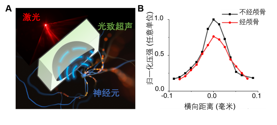

近日,波士顿大学程继新教授与杨辰教授团队通过 光致超声 实现了横向精度为 83微米 的超高精度声场,在小鼠模型上实现了高效的无创神经刺激。
光致超声 是指当脉冲光照射某种媒质时,媒质吸收光并将光的能量转换成热,从而产生热膨胀与收缩,进而产生机械波。
在光声转换过程中,人们通常用混合材料提高转换效率。 该研究团队通过蜡烛炭灰和聚二甲基硅氧烷的混合材 料产生高频超声,并且利用此材料的高可塑性的特性,制作了有着接近理论极限的数值孔径的曲面,从而相对于传统经颅超声,将横向精度提升了两个数量级。
Light | 超高精度光致超声无创神经刺激技术的图2
图1.光致超声工作原理示意图和横向声场压强分布。

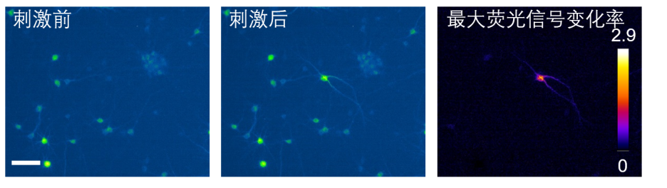

光致超声在体外神经元细胞实验中实现了单周期直接和经颅刺激神经元细胞。由于光致超声的单周期的特殊性质,光致超声器件可以以低于传统经颅超声能量三个数量级的超低能量,实现高效的神经刺激。
Light | 超高精度光致超声无创神经刺激技术的图3
图2.光致超声经颅刺激体外神经元细胞的钙离子荧光成像。比例尺:50微米。

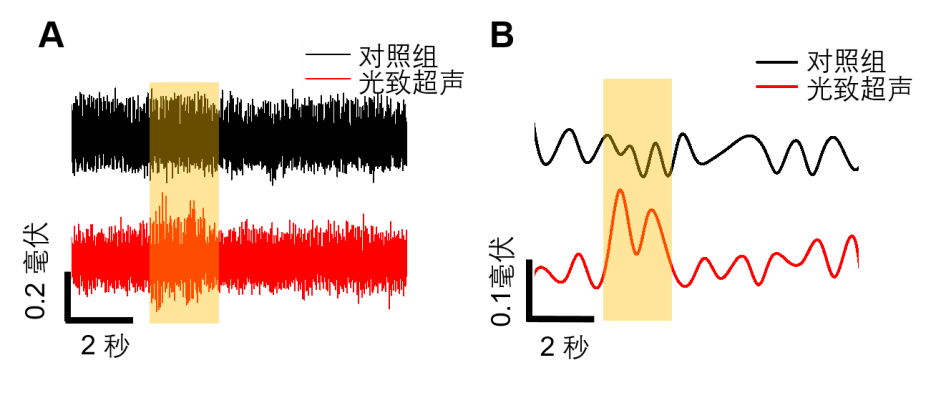

该研究团队通过免疫荧光成像和电生理学验证了光致超声在小鼠模型上的无创神经刺激。
Light | 超高精度光致超声无创神经刺激技术的图4
图3.光致超声在小鼠模型上无创神经刺激的肌电图信号。橙黄色:光致超声刺激。左图:未处理肌电图信号。右图:带通滤波、全波整流和包络后的肌电图信号。
