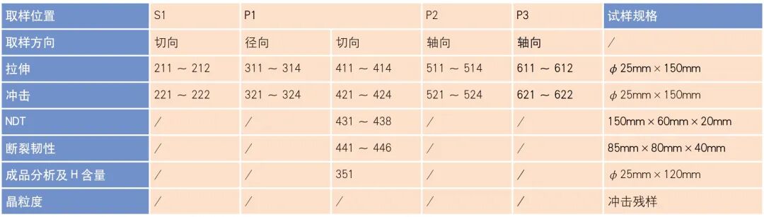

调质热处理后,取样的具体位置及数量见图1 和表2,力学性能要求见表3。
表2 取样位置
25Cr2Ni4MoV飞轮体锻件制造工艺研究的图2
25Cr2Ni4MoV飞轮体锻件制造工艺研究的图3
图1 取样图
调质完毕,硬度合格后,截取S1 自检应力环做残余应力分析。残余应力合格后,在P2 轴向试样区套取试棒,自检轴向力学性能。在S1 切向自检区,按试样分布示意图截取试样,检切向力学性能,同时做晶粒度分析。套取P2、P3 轴向试棒,做一拉一冲试验。
在P1 试样区,按试样分布示意图截取试样,分别做径向拉伸、冲击试验;截取431 ~438 试块做落锤试验;截取441 ~446 试块做断裂韧性试验;截取351 试棒做H 含量分析及成品分析。

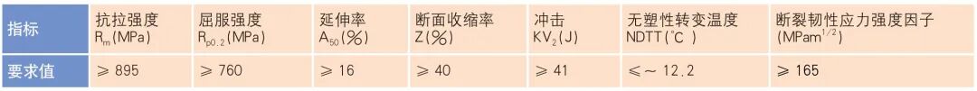

表3 性能要求

由于飞轮体力学性能要求很高,要求轴向冲击达到KV2 ≥41J,轴向取样深度深,不容易达到。切向要求落锤试验,无塑性转变温度NDTT 不高于~12.2℃。切向要求做断裂韧性试验,要求应力强度KIC 不低于165MPam1/2。因此热处理时,采取直接水冷的方式,使锻件淬火得到下贝氏体组织,以满足锻件性能要求。具体热处理工艺如图7 所示。

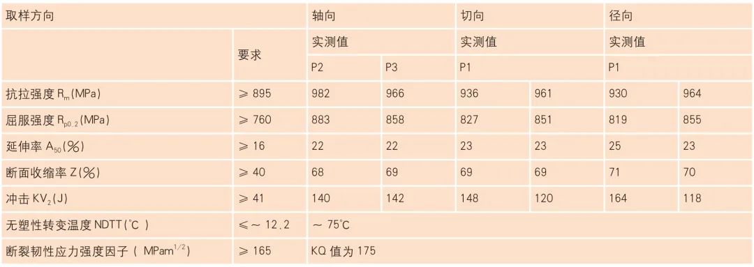

力学性能结果
按照性能热处理工艺,飞轮体各项力学性能指标达到了技术要求,取得了满意的效果,具体详见表4。
表4 力学性能结果
25Cr2Ni4MoV飞轮体锻件制造工艺研究的图11
结论
⑴用单真空钢锭制定的材料为25Cr2Ni4MoV 的飞轮体锻件化学成分、力学性能均能满足技术要求。
⑵材料为25Cr2Ni4MoV 的飞轮体锻件的轴向、径向、切向强度偏差较小,说明材料的各向异性相差小,进一步验证了铸锭、锻造、热处理等工艺的合理性和可行性。
