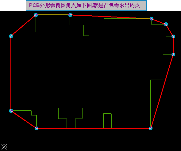

1.外形中哪些点需倒圆角?
看下图: PCB外形倒圆角的点,刚好就是我们凸包需求出的点,接下来我们将玩转凸包了,只要求出凸包,那么就可以实现PCB板边倒圆角啦。
很好的实现PCB板边倒圆角的图3

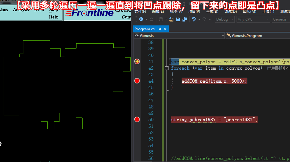

方法一求凸点:【采用多轮遍历,一遍一遍将凹点踢除,剩于的即是凸点】
很好的实现PCB板边倒圆角的图5
方法一求凸点 代码
很好的实现PCB板边倒圆角的图6

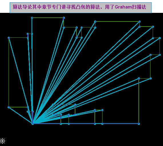

方法三求凸包【按算法导论Graham扫描法 各节点按方位角+距离 逆时针排序  依次检查,当不属凸点于则弹出】
很好的实现PCB板边倒圆角的图11

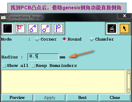

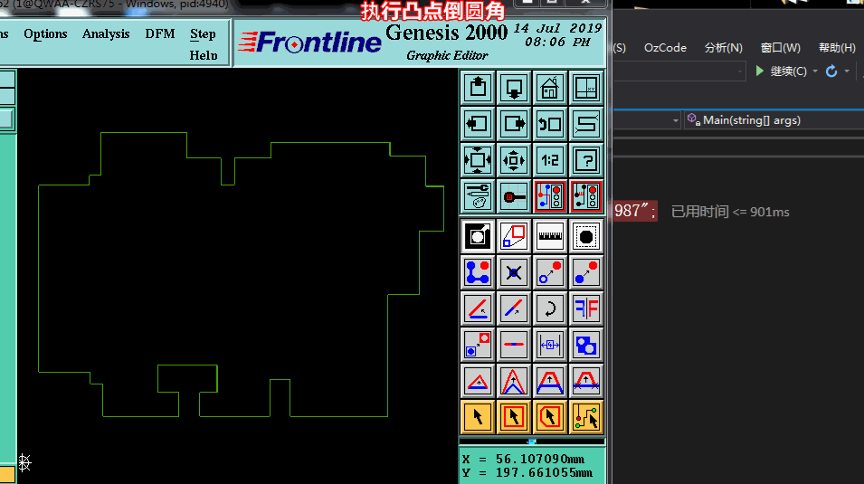

三、板边凸点倒圆角方法
方法一:也最简单的倒角方法,我们将PCB板边凸点找出来后,可以直接借助genesis倒角功能就可以实现了
当然但偶尔会报错的, 且当N个小线段组成的尖角倒角会出错(要实现完美效果只有自己写倒角算法啦)
很好的实现PCB板边倒圆角的图15

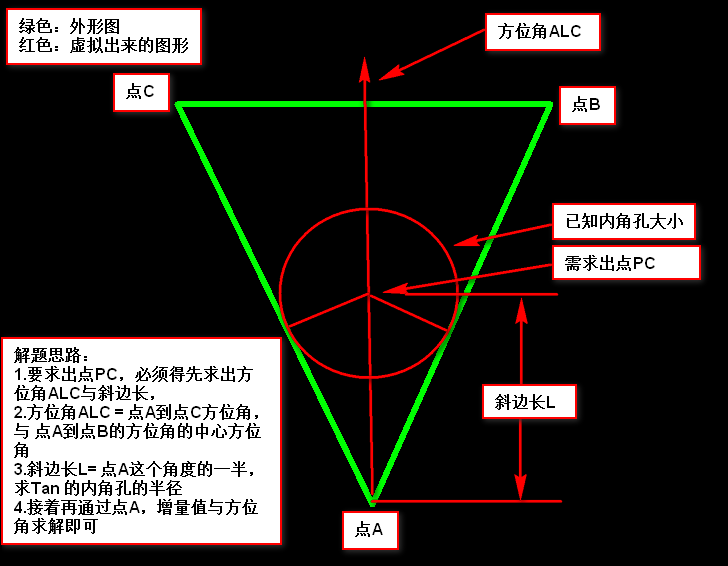

方法二:自己写倒角算法,这个算法和加内角孔算法类似(这里只是介绍简单的倒角)考虑特殊的需要扩展
很好的实现PCB板边倒圆角的图16
