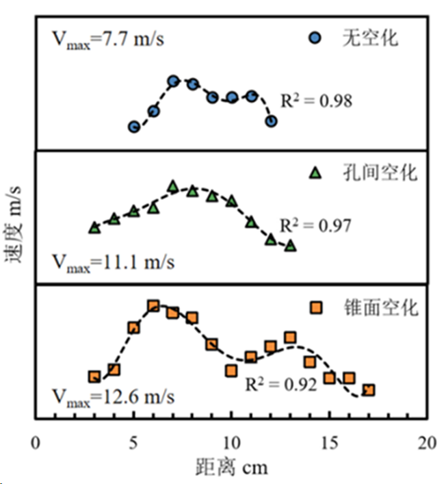

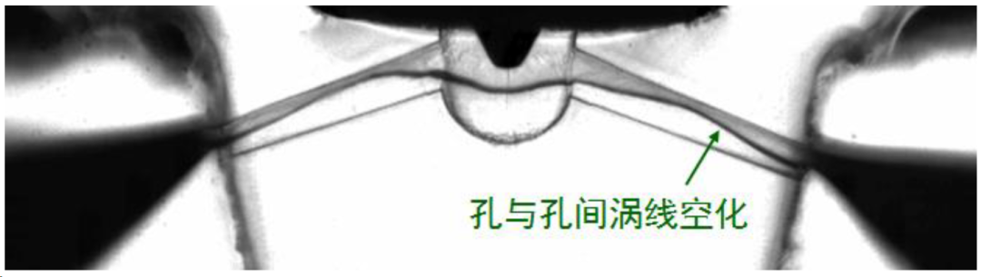

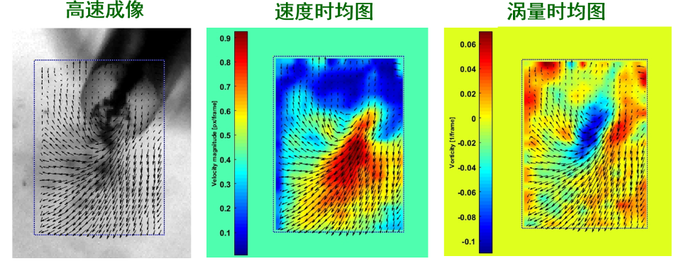

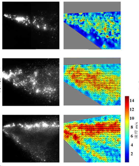

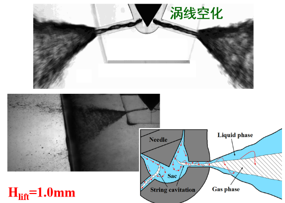

在比例放大透明喷嘴内流及喷雾的稳态试验平台上开展针阀升程固定时锥度孔喷嘴内的涡线空化流动及喷雾特性研究,轻微针阀升程的差异对应了孔内完全不同的两种空化形态:壁面空化和涡线空化,基于平板狭缝的物理分割技术确认了涡线空化对应的中空喷雾结构,如图1所示。图2给出了不同喷射压力下喷孔内三种不同流态(单相流、孔与孔间涡线空化流态、针阀锥面至喷孔出口的涡线空化流态)对应的喷雾以及PIV速度场分布。其中,针阀锥面至喷孔出口的涡线空化对应最为显著的中空喷雾结构,该涡线空化气相区究竟是相变引致,还是喷孔出口空气倒吸,国际上并无定论,图3的试验结果得出:涡线空化区的气相既有相变蒸汽也有倒吸空气,明晰了低喷射压力时以空气倒吸为主,高喷射压力时以相变蒸汽为主。图4进一步给出了喷孔出口涡线空化及旋涡流动速度时均分布及涡量时均分布定量数据。

(a)壁面层状空化与传统稠密喷雾
江苏大学何志霞教授团队:高压燃油喷射与喷雾研究的图2
(b)涡线空化与中空喷雾
图1 固定针阀升程的低压稳态试验获得的喷嘴内部空化流动形态与喷雾结构

(a)喷嘴内流动形态
(b)喷嘴出口喷雾速度场分布
江苏大学何志霞教授团队:高压燃油喷射与喷雾研究的图5
(c)距离喷嘴出口10cm处的速度
图2 稳态试验中获得的喷嘴内不同空化形态对应的喷雾空间分布及速度分布

图4 喷孔出口涡线空化及旋涡流动速度时均分布及涡量时均分布

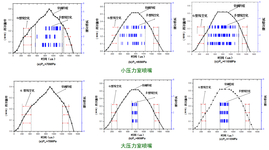

在高压共轨燃油喷射系统原尺寸量级喷嘴内流及喷雾瞬态试验中获得了一次燃油喷射过程中涡线空化强度及喷雾锥角的变化规律(图5),在小针阀升程时为针阀锥面至喷孔出口的涡线空化,而针阀抬至最高时为孔与孔间涡线空化。喷雾锥角变化强烈依赖于孔内涡线空化的出现。图6给出了针阀锥面至喷孔出口涡线空化(α线空化)与孔与孔间涡线空化(β线空化)在不同喷射压力、不同喷嘴压力室时的出现频率,得出高喷射压力及较小压力室体积更有利于孔与孔间涡线空化的形成及发展。

图6 不同压力室尺寸的喷嘴在不同喷射压力下两种形态涡线空化出现频率
