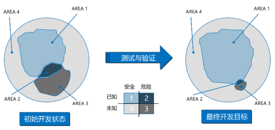

从现有的分析框架来看,依据ISO21448开展SOTIF安全分析与测试验证的过程,可分为三大阶段,分别是:
第一阶段:安全分析阶段
第二阶段:已知危害场景下的评估(区域2)
第三阶段:未知危害场景下的评估(区域3)
面向预期功能安全的决策规划系统仿真测试方法的图1 图1. ISO21448的总体框架
面向预期功能安全的决策规划系统仿真测试方法的图2
图2. 区域2和区域3在开发之初与开发完成时的对比

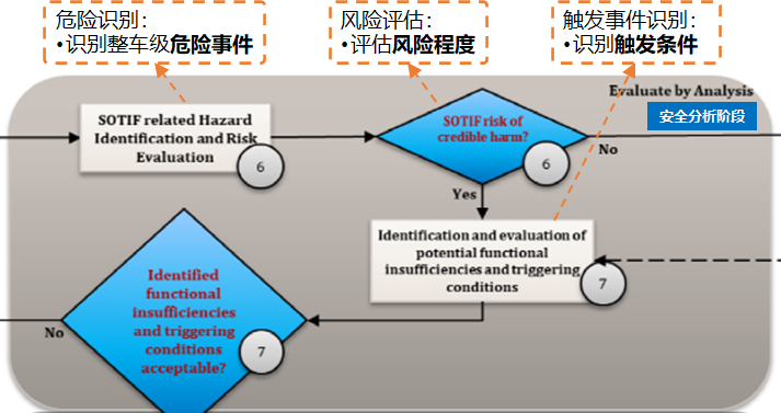

其中第一阶段(安全分析)的输出应该是 潜在危害场景 。该阶段主要包含Clause6和Clause7两部分内容,分别完成危险识别、风险评估及触发条件识别等几个步骤,见图3。
面向预期功能安全的决策规划系统仿真测试方法的图3
图3. ISO2144 8的安全分析阶段(Clause6&7)

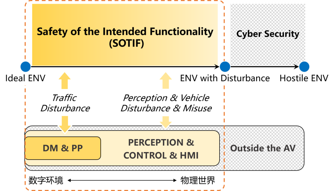

从被分析对象——自动驾驶汽车来看
,可以将其系统分为两大类(见图4):
其一是自动驾驶与其外部物理世界直接交互的系统,包括环境感知系统和控制执行系统(PERCEPTION & CONTROL SYSTEM)等;
其二是在自动驾驶汽车内部数字环境中完成输入输出的决策规划系统(DM&PP)。
当这些系统的性能局限遇到特定场景中的触发条件时,便可能导致危险,产生危害;一般而言,SOTIF问题即出现于此。
环境感知系统的触发条件主要来自感知干扰(Perception disturbance),决策规划系统的触发条件主要来自于动态交通干扰(Traffic disturbance),控制执行系统的触发条件则主要受到来自作用于轮胎的路面干扰和作用于车身的风干扰(统称Vehicle disturbance)等。
面向预期功能安全的决策规划系统仿真测试方法的图4
图4. 自动驾驶系统的SOTIF触发来源

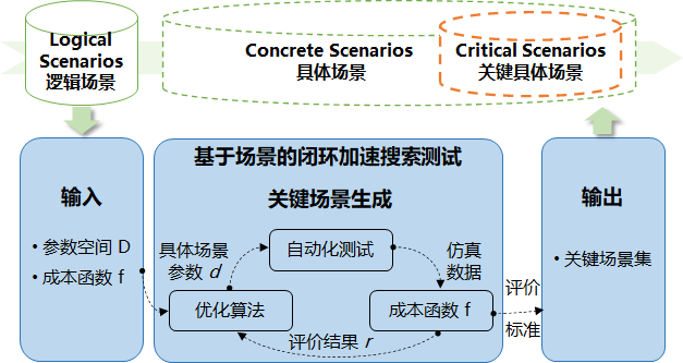

在安全分析时,关键场景主要是指安全性相关的危险场景。故而,基于场景“搜索”的测试方法目标是加速(体现:第二原则)找到“所有”危险场景(体现:­­第一原则)。

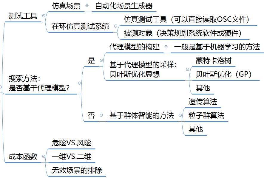

一般而言,该方法由三个部分构成:测试工具、搜索方法及成本函数。
面向预期功能安全的决策规划系统仿真测试方法的图9
图8. 基于场景“搜索”的加速测试方法基本构成
测试工具
由测试场景和在环仿真测试系统组成。其中, 测试场景 :每次根据采样的要求,由第三部分介绍的场景文件生成器自动输出需要仿真测试的具体场景。 在环仿真测试系统 则包含了仿真测试工具和被测对象,可以是决策规划系统软件在环的方式或者硬件在环的方式。
搜索算法
以是否基于代理模型分为了两大类。 若不利用代理模型 ,则一般需要基于群体智能的算法实现探索与利用的有效平衡(比如遗传算法、粒子群算法等)。 若使用代理模型 ,则使用各种机器学习方法进行模型建立,并利用贝叶斯优化思想设计算法,开展基于该代理模型的采样。
成本函数
对安全分析而言,直接的成本函数价值一般是危险或风险(如最常用的TTC、THW等);
从计算的空间范围上看,比较常见的是一维(沿车辆行驶方向)和二维(道路空间内)的度量方式;
算法的操作层面上,还会需要考虑对得到的无效场景进行自动化合理排除的方法。

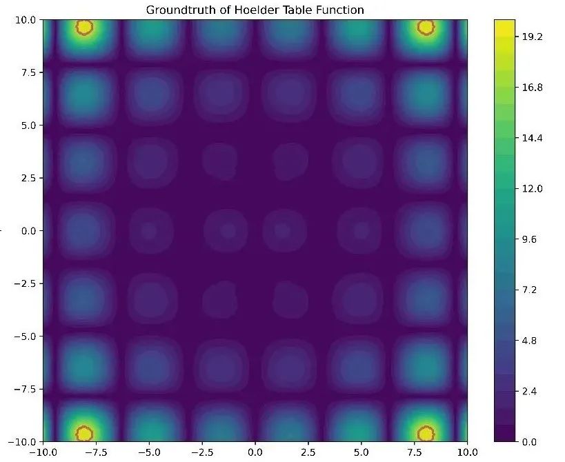

以一个标准化测试函数(Hoelder Table)为例,初步分析一下采用贝叶斯优化搜索方法的可行性与潜力,即是否符合上述提出的覆盖率和效率的两大原则。
目标函数值在搜索空间上的分布如图9所示,图中用红色线框标出了目标关键场景占据的子空间(分别在四个角的位置附近)。真值结果是通过细粒度的均匀栅格扫掠测试获得的,用于作为基准对随机采样和贝叶斯优化搜索两种方法进行对比。
面向预期功能安全的决策规划系统仿真测试方法的图11
图9. Hoelder Table测试任务的真值
贝叶斯优化(Bayesian Optimization, BO)和随机采样(Random)在该问题上的表现如图10所示。为了降低结果的随机性,对于每种算法我们都重复进行了10次实验,图中展示了10次试验的最小值、最大值以及平均值。以90%覆盖率作为目标,贝叶斯优化方法相比随机采样可实现约10倍的加速效果(50000:5000),并且重复实验之间的方差较小,优化算法的稳定性更好。
