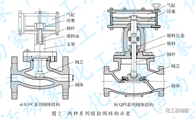

在该装置PSA单元中,采用了KJ*C系列和QPJ系列程控阀,两种系列的程控阀结构如图2所示。

1)KJ*C系列程控阀特点如下:
a.整体结构简单,执行机构与阀体通过支架连为一体。
b.阀杆、填料函密封在一体支架内,不易被破坏及污染。
c.阀芯、阀杆处为销钉连接,维修简单方便。
d.阀杆与活塞、阀芯直接连接。
e.抗冲刷、抗分子筛粉尘;自润滑、防擦伤、防爆。
f.开关速度快、可调阀位可检测等。
2)QPJ系列程控阀特点如下:
a.采用分体式结构,可单独更换、维护执行器;阀体与执行结构为分体式,工艺介质不会因填料泄漏窜入气缸内而导致阀门故障。
b.采用螺钩压填料的结构和磨损补偿的填料压紧结构,能够随时观察填料压紧力变化。
c.阀芯、阀杆连为螺纹、半圆环连接,消除了因销钉使用磨损导致的阀芯脱落问题。
d.密封性能好,达到零泄漏标准;具备双向耐压性和抗高速气流冲刷性能;能用于氢气、一氧化碳等易燃易爆、有毒和粉尘等恶劣环境。
e.阀门开关速度快(3s以内),寿命长,可经受长期频繁开关。

KJ*C系列程控阀因阀腔结构空间小,内部空间受限,阀芯密封升降空间所需等因素,阀杆和阀芯采用了销钉结构连接。在使用过程中,销钉与阀杆连续动作较易造成销钉磨损并导致断裂,使阀芯掉落,引起阀门故障。
该系列程控阀从整体结构上看阀杆和支架及气缸是相连接的,且密封为一体结构。阀门压力等级为CL300,实际工艺操作压力为3.2MPa,远高于气缸内的仪表风压力(0.4~0.6)MPa,当阀杆填料或“O”型密封环发生泄漏时,工艺气体直接进入气缸活塞缸体内,将气缸活塞顶住,导致阀门不能正常工作。从结构看该阀阀杆密封无填料压盖,填料随阀杆活动,很容易造成填料损坏;且气缸活塞与阀杆无“防飞出”安全设计,在检修解体气缸时,易发生因缸体内憋压导致气缸内活塞、阀杆飞出,致使氢气大量泄漏,引发摩擦静电起火事故。
2016年自投用以来,KJ*C系列程控阀故障频出,针对26台故障阀进行了相应的改进措施:采用带螺纹销子配套螺帽,破坏螺帽外丝口,防止螺帽脱出;阀芯密封垫圈紧固部位采用螺纹锁固胶、舌型防松垫及弹簧垫配合处理。
改进后的程控阀在使用过程中,发现26台中仍有7台阀芯密封件脱落,阀杆与销钉之间磨损严重,证明阀芯、阀杆的连接方式存在严重的缺陷,导致阀芯、密封件等脱落故障。
②QPJ系列程控阀使用情况
QPJ系列程控阀由国内一家供应商设计制造的专用气动程控截止阀。2018年4月该装置PSA单元在检修期间,更换了17台QPJ系列程控阀,装置开车后使用效果良好,故障率大幅下降,分析情况如下:
1)阀体与执行结构为分体式设计,工艺介质不会因填料泄漏而窜入气缸导致阀门故障,减少了介质燃爆的风险;由于开窗式设计,当填料损坏而发生泄漏时,可直接观察和检测。
2)阀芯、阀杆机构为螺纹、半圆环结构,较少磨损,从而减少了阀芯脱落的情况发生。
3)增加了螺钩压填料的结构,减少因填料损坏导致的泄漏发生;且在事故处理、更换填料时,不需要对整台阀门进行下线、解体,大幅缩短了故障处理时间。
该系列程控阀已使用了2年,无需日常停车保养,只在装置每4年一次的大修期间进行易损件的维修,应用效果较好。
