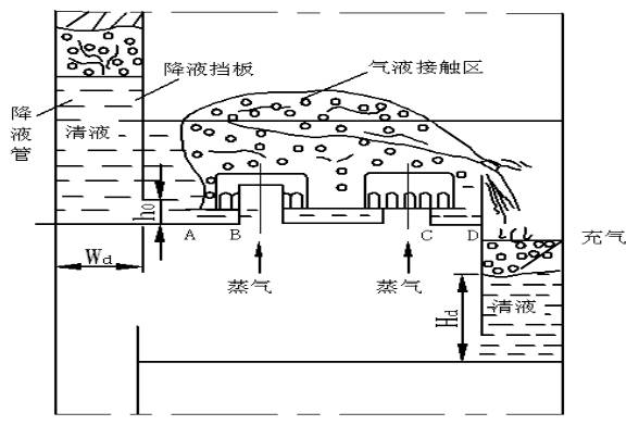

泡罩塔是工业应用最早的板式塔,而且在相当长的一段时期内是板式塔中较为流行的一种塔型。泡罩塔盘的结构主要由泡罩、升气管、溢流堰、降液管及塔板等部分组成,如下图所示。
一文快速了解塔设备的基础知识和内部构造的图2
优点:操作弹性大,因而在负荷波动范围较大时,仍能保持塔的稳定操作及较高的分离效率;气液比的范围大,不易堵塞等。
缺点:结构复杂、造价高、气相压降大、以及安装维修麻烦等。
目前,只是在某些情况如生产能力变化大,操作稳定性要求高,要求有相当稳定的分离能力等要求时,可考虑使用泡罩塔。
