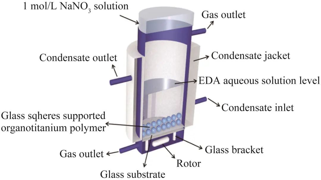

图1 光催化反应器模型示意图

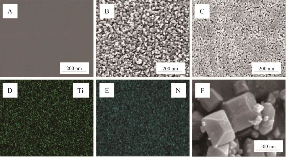

图2 样品的扫描电子显微镜图和Ti和N的EDS扫描图:(A)蚀刻前的玻璃球表面;(B)化学蚀刻后的玻璃球表面;(C)负载有机钛聚合物的玻璃球表面;(D)和(E)玻璃球表面Ti、N的EDS元素分布;(F)NH2-MIL-125(Ti)

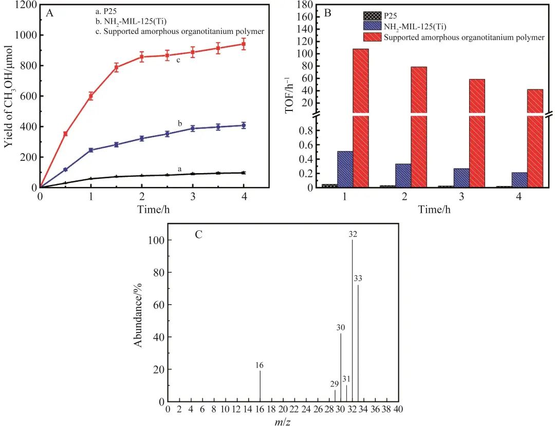

图 4 玻璃球负载的非晶态有机钛聚合物和 NH2-MIL-125(Ti)粉末光催化 CO2还原活性(A)和相应的 TOF值(B);光催化 13CO2还原产物的质谱(C)

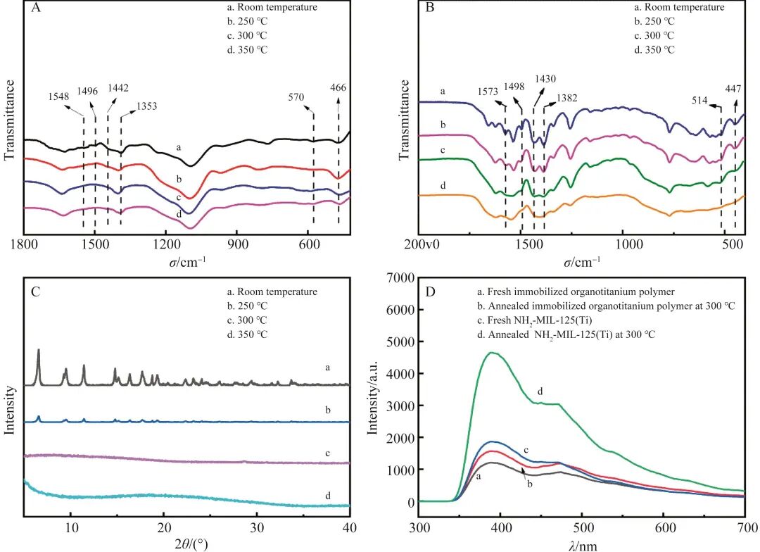

图 5 负 载 的 非 晶 态 有 机 钛 聚 合 物(A)和 NH2-MIL-125(Ti)(B)经 过 不 同 温 度 处 理 后 的 红 外 光 谱 ;NH2-MIL-125(Ti)经过不同温度处理后的XRD谱(C);负载的非晶态有机钛聚合物和NH2-MIL-125(Ti)在300 ℃热处理前后的荧光发射光谱(激发波长:300 nm)(D)

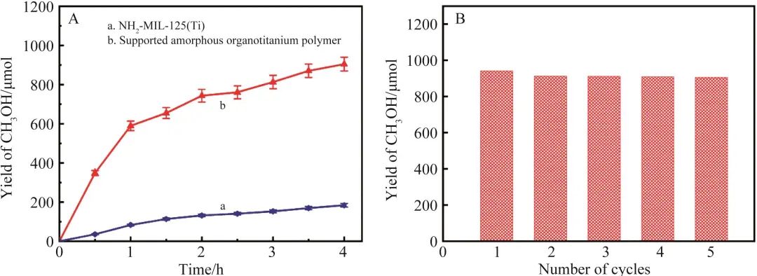

图6 负载的非晶态有机钛聚合物和NH2-MIL-125(Ti)在300 ℃处理后的光催化性能(A);负载的非晶态有机钛聚合物的循环光催化性能(B)
