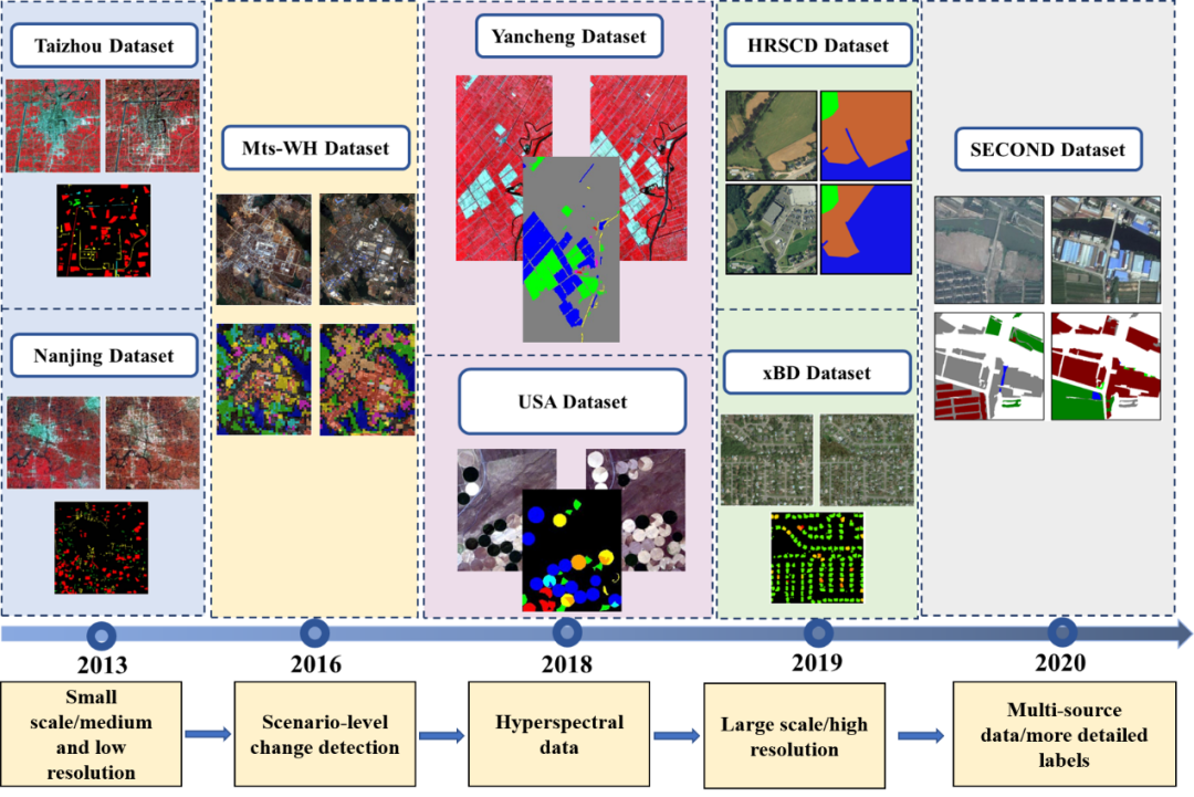

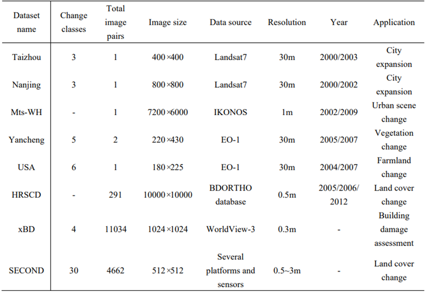

基准数据集不仅可以作为评估和验证多类变化检测算法性能的基准,而且在促进多类变化检测研究中发挥着关键作用。近年来,为了面向不同的应用需求,遥感领域发布了多个不同应用目标的多类变化检测数据集,这些数据集的变化趋势和特征如图 2 所示,表 1 列出了这些数据集的属性以供参考。

图2 现有多类变化检测数据集的发展趋势
表 1 现有多类变化检测数据集比较

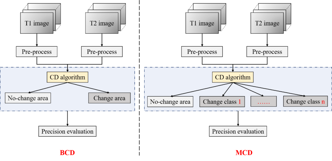

多类变化检测的目的是检测和识别各种土地覆盖类别的变化,这在遥感应用中非常重要。与二类变化检测相比,多类变化检测更为复杂,因为它需要的不仅仅是检测变化,还需要区分不同类别的变化,图 3 展现了二类变化检测和多类变化检测的区别及一般流程。另外,为了更全面地概述多类变化检测方法,本文根据不同类别的变化将多类变化检测分为三类: 1) 三元变化检测, 2) 多重变化检测, 3) 语义变化检测。
基于卫星遥感影像的多类变化检测综述的图5
图 3 二类变化检测和多类变化检测的基本流程
1)三元变化检测: 与传统的二类变化检测仅检测变化区域不同,三元变化的目的是检测变化并将其分为正变化和负变化。到目前为止,虽然有几篇关于三元变化检测的文章,但是三元变化检测的研究还处于初步阶段。然而,由于三元变化检测其有价值的实际应用(如检测灾害重建工作中发生的变化),有望成为变化检测发展的新趋势。
2)多重变化检测:根据以往的文献综述,多重变化检测被认为是一种可以检测不同类型变化的变化检测技术。更详细地说,虽然通过这种方法获得的最终变化检测结果具有不同的变化类信息,但它们不能知道从哪个类别到哪个类别的“from-to”信息,即缺乏语义变化信息。
3)语义变化检测:与多重变化检测不同,语义变化检测不仅可以检测出不同的变化类,还可以检测变化类的信息,即“from-to”的信息。通过这种方式,当需要更详细的信息时语义变化检测发挥着重要的作用,特别是当有可能区分与实际土地覆盖变化相关的不同类型的变化时。
