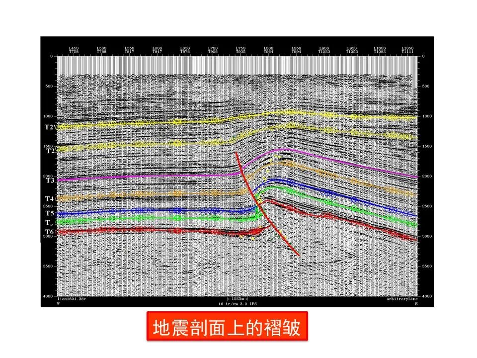

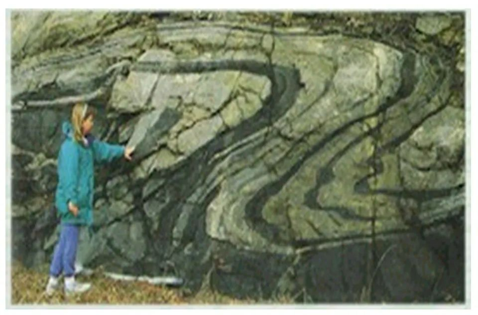

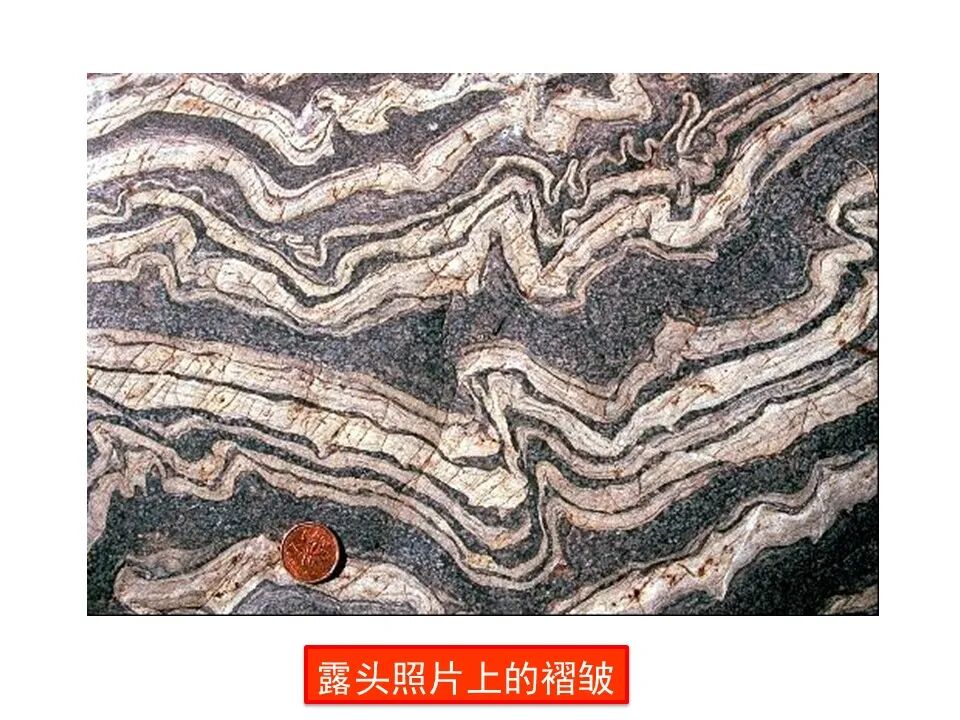

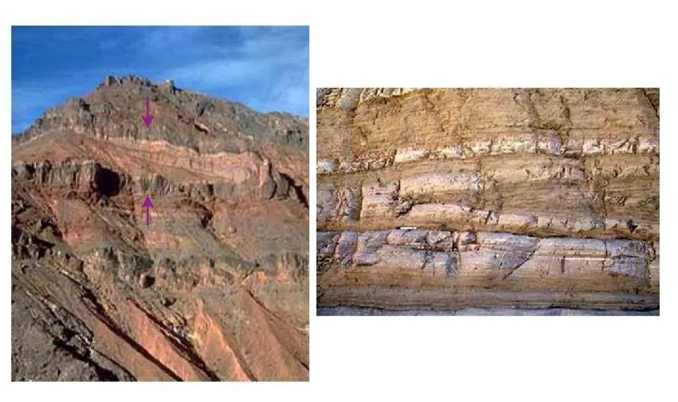

地质构造是指组成地壳或岩石圈的各部分岩石(岩层或岩体)在内、外力地质作用下发生的各种变形和变位,包括褶皱、节理、断层、劈理以及其它各种面状和线状构造等。
何为地质构造?典型地质构造图文分析的图1

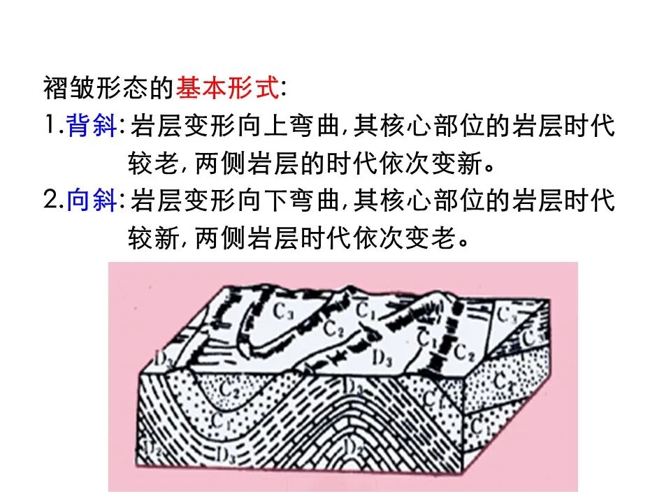

              对象:岩石(建造)
              动力:内、外动力
              产物:褶皱、解理、断层、劈理等
何为地质构造?典型地质构造图文分析的图2
何为地质构造?典型地质构造图文分析的图3

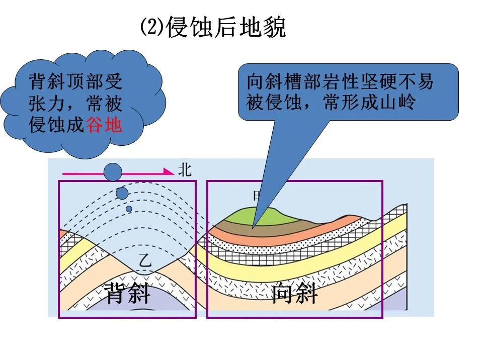

研究构造的实践意义——与国民经济建设息息相关
1、矿产的形成和分布是受一定的地质构造控制。
①、成矿物质的形成和运移等成矿作用,都直接或间接地受到地壳运动的影响;
②、矿产的形成需要有成矿物质运移的通道和沉淀、赋存的场所;
③、已形成的矿产还会遭受后来地壳运动的影响而变形。
2、地下水的活动和富集,与地质构造有密切关系。
3、工程建设必须查明地质构造情况,对地基稳定性作出评价,为工程设计和施工提供地质依据。
4、绝大多数地震活动是现代地壳运动的反映,因而震源与地质构造,特别与断裂构造的关系极为密切
5、影响地质环境质量的诸多地质因素中,地质构造是其重要的因素。防止与减少地质灾害,地质构造的研究与之有密切关系。

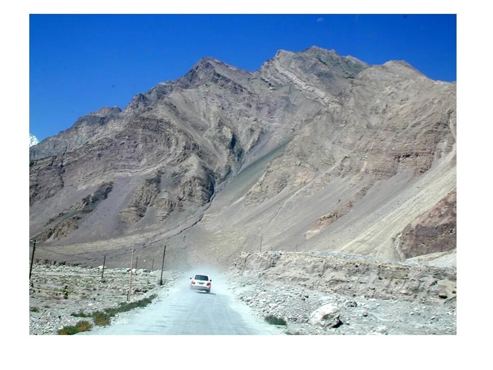

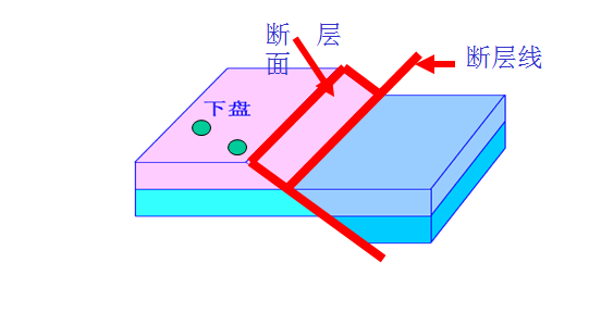

断层的几何要素
1. 断层面:将岩片或岩层断开成两部分,并借以滑动的破裂面(可平、可曲,产状要素同面状构造)
2. 断层带:一系列破裂面或次级断层组成的带
      (同时形成、相互平行、性质相同)
3. 断层线:断层面与地面的交线
4. 断盘:断层面两侧,沿断层面滑动的岩块
    上  盘—位于断层面上侧的断盘
    下  盘—位于断层面下侧的断盘
    上升盘—相对向上滑动的断盘
    下降盘—相对向下滑动的断盘

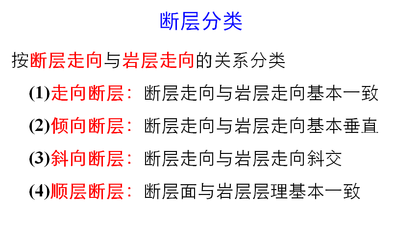

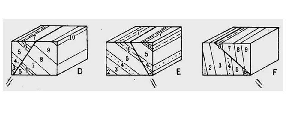

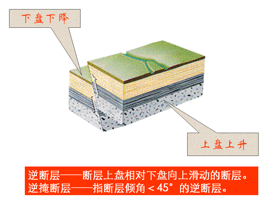

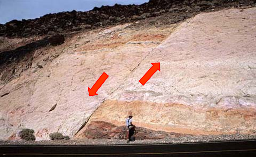

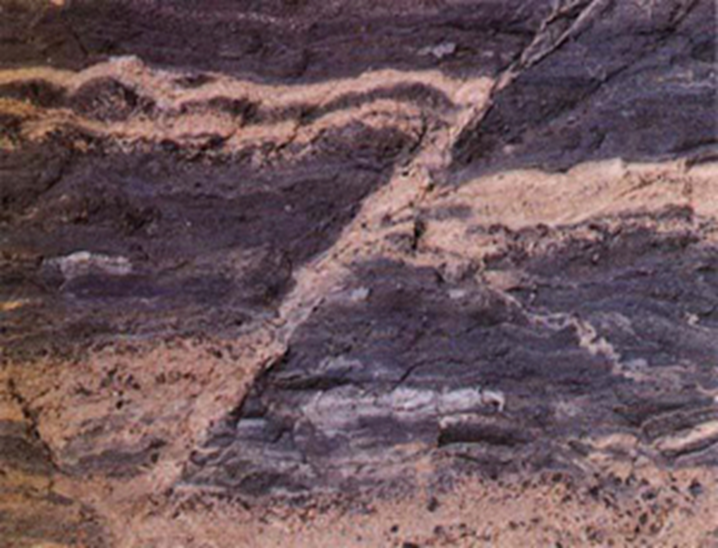

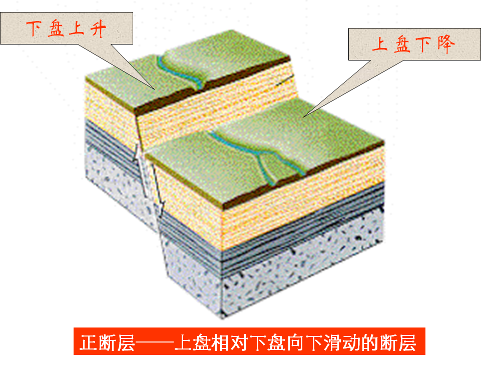

断层两盘相对运动分类
   1. 正断层:上盘下降,倾角较大,上陡下缓
   2. 逆断层:上盘上升
    A. 高角度逆断层:倾角>45º,逆冲断层
    B. 低角度逆断层:倾角<45º,逆掩断层
    C. 推覆构造:滑动距离很远的逆掩断层,倾角<30º
           外来岩席:远处推覆而来的岩块(推覆体)
           原地岩块:下盘相对未动的岩块
           飞来峰:被剥蚀后残留下的孤零的外来岩席,断层圈闭的老地层
           构造窗:外来岩席中被剥露出来的原地岩体,断层圈闭的新地层

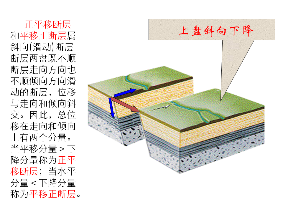

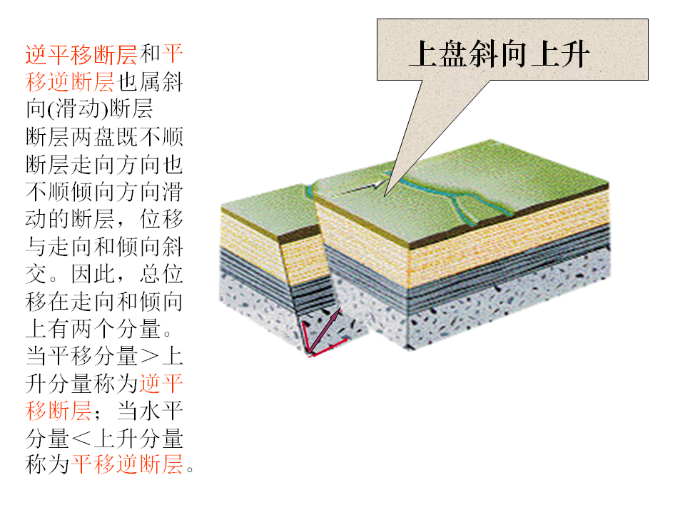

3. 平移断层:两盘沿断层走向移动的断层 ,断层面一般直立
    A. 左行(旋)平移断层、右行(旋)平移断层
    B. 正-平移断层、平移-正断层
    C. 逆-平移断层,平移-逆断层

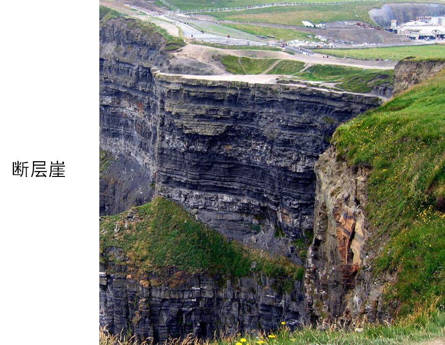

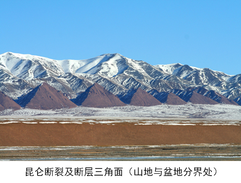

    1. 断层崖:断层上升盘形成的陡崖
    2. 断层三角面:垂直断层的侵蚀,形成垂直断层的山脊切面

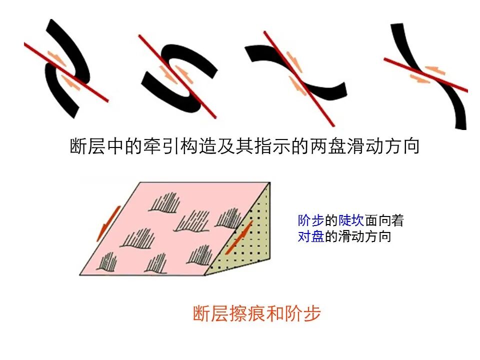

   2.牵引构造:
   (1)断盘移动时,摩擦、拖曳作用形成的岩层弯曲
    (2)弧形凸起的方向,代表本盘移动方向
    (3)发育过程:弯曲—断层—褶皱

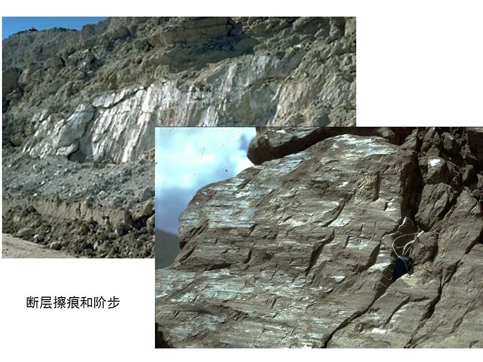

    3.擦痕、阶步:
       (1)  擦痕:断盘移动时,在断层面上刻划的痕迹沿滑动方向触摸,有光滑感;一端粗深,另一端细浅;细浅端代表对盘移动的方向
       (2)阶步:断层面上,与擦痕垂直的小陡坎阶步面向对盘移动的方向
