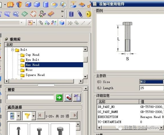

复制完成以后打开UG,在部件导航里面的【重用库】,【成员选择】下拉菜单里即可调用。

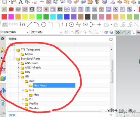

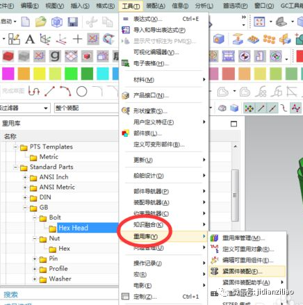

1、UG软件安装过标准件库后可以在导航器中查看;也可以自己创建标准把其加入到重用库中;
【软件资料】UG NX官方标准件库(重用库)打包下载与安装教程(百度网盘)的图4

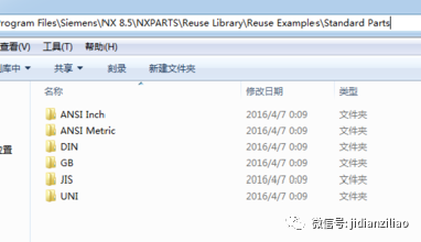

2、复制软件包中的文件到UG的安装目录中进行覆盖;比如我的路径:D:\Program Files\Siemens\NX 8.5\NXPARTS\Reuse Library\Reuse Examples\Standard Parts
【软件资料】UG NX官方标准件库(重用库)打包下载与安装教程(百度网盘)的图5
3、本标准件库为NX通用的标准件库,不但可以安装在NX4.0\UG5.0\UG6.0\NX7.0\NX7.5\UG8.0\UG8.5、NX9.0\NX10.0,最重要的在UG11.0都是可以使用的。使用方法为-工具-重用库-选择零件即可。

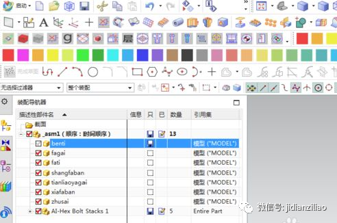

4、使用UG官方的标准件库一定要在装配模式下,否则调用不成功,因为标准件都是组装图档;

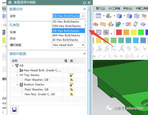

5、在调用UG标准件时,其弹出的对话框可以选择不同的标准;也可以根据自己的需要来修改标准件、
【软件资料】UG NX官方标准件库(重用库)打包下载与安装教程(百度网盘)的图8

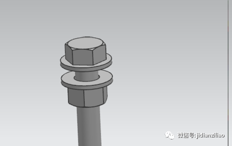

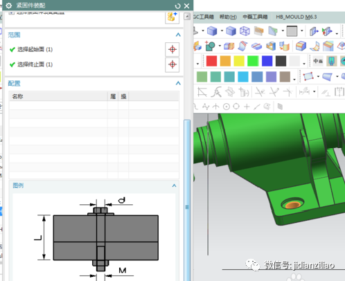

6、如下图,调用了一个螺栓及螺母的紧固型标准件。通过调用UG的标准件,可以节省绘图时间,提高工作效率。
