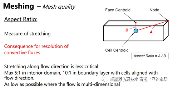

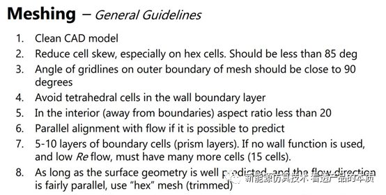

网格质量的度量无论是STAR-CCM+、SCDM、ICEM、Ansys mesh、Fluent meshing等网格工具,对于网格质量的评价都是具有着类似的度量标准,如:面有效性、网格单元质量、体积变化、网格单元偏斜角、扭曲率等。

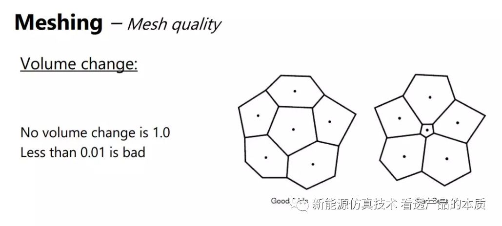

STAR-CCM+默认使用face validity和volume change,下面是关于STAR-CCM+网格质量的定义和指标。

网格质量通常要求如下:face validity大于0.5,volume change大于0.01。如果不满足要求,需要改善网格,以防在后续计算过程中产生数据发散问题。
