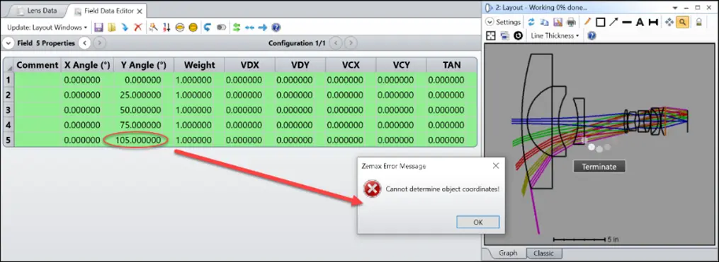

  2. 如果我们将最后一个视场角增加5度。它将显示错误“无法确定对象坐标!”。通常这意味着物理上在物空间中不可能具105度角的主光线最终到达光阑的中心。然而,这个系统中存在着这样主光线,而旧版的光线瞄准没能找到。
    ZEMAX软件技术应用专题:如何使用改进型光线瞄准和光线瞄准向导的图6

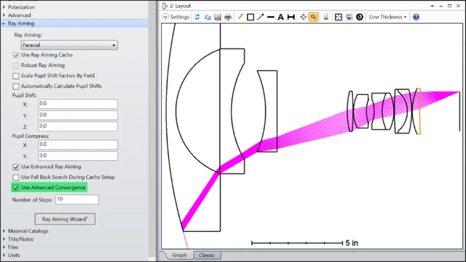

  3. 取消选中“增强型光线瞄准Robust Ray Aiming”并选中“改进型光线瞄准Enhanced Ray Aiming”,结果看起来我们解决了这个问题。
    ZEMAX软件技术应用专题:如何使用改进型光线瞄准和光线瞄准向导的图7
  4. 但是,通过进一步检查“使用高级收敛Use Advanced Convergence”,我们意识到它没有解决,因为缺少许多光线。 在这个系统中,我们需要同时勾选“改进型光线瞄准Enhanced Ray Aiming”和“使用高级收敛Use Advanced Convergence”。
    ZEMAX软件技术应用专题:如何使用改进型光线瞄准和光线瞄准向导的图8
