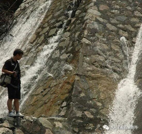

      1 水库大坝的病害成因分析
  一般来讲,水库大坝可能会出现的病害成因较多,在实际的加固维修设计中,必须要结合实际情况采用合理方法处理。通常是从水利工程的设计方面、施工方面和工程地质方面进行研究,找出水库大坝病害原因。当然,无论是哪种原因,都必须要深入现场,实地考察,对水库周边的保护措施、植被状况、大坝外观、地质条件进行分析,并充分了解大坝近几年的运行状况,进行相应的土工试验。一般病害的成因大致可以分为几点:坝基或坝肩存在渗漏现象、坝体施工时填筑不合格、大坝防渗体不符合技术要求、坝体中存在较多蚁穴、坝体断面尺寸较小、坡度较陡等等。当然具体原因要经过勘探和检测得出,只有找出正确的病害成因,才能选择最佳的加固处理方案。
