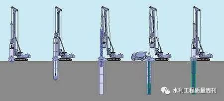

01  质量问题及现象
  1)在灌注砼过程中,由于导管拔脱,泥浆进入导管内,致使孔内泥浆豁然迅速下降。
  2)由于导管接头处密封不好,致使泥浆进入导管,若继续灌注,则会在砼中出现泥浆夹层。
  3)由于导管埋置过深、当砼堵塞导管时处理时间过长、或灌注时间较长使先期灌注的砼凝固,导致导管不能提起。
  4)在无破损检测中,桩的某一部位存在夹泥层。

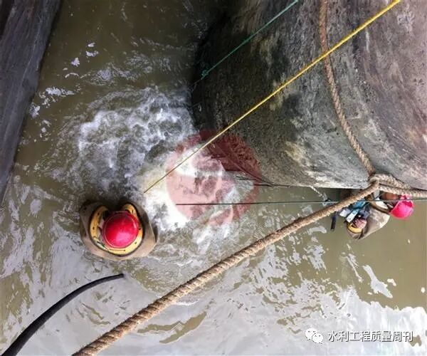

02 原因分析
  1)砼坍落度小、离析或石料粒径较小,在砼灌注过程中堵塞导管,且在砼初凝前未能疏通好,不得不提起导管时,从而形成断桩。
  2)由于计算错误致使导管底口距孔底距离较大,致使首批灌注的砼不能埋住导管,从而形成断桩。
  3)在导管提拔时,由于测量或计算错误,或盲目提拔导管使导管提拔过量,从而使导管底口拔出砼面,或使导管口处于泥浆层或泥浆与砼的混合层中,形成断桩。  4)在提拔导管时,钢筋笼卡住导管,在砼初凝前无法提起,造成砼灌注中断,形成断桩。
  5)导管接口渗漏致使泥浆进入导管内,在砼内形成夹层,造成断桩。
  6)导管埋置深度过深,无法提起导管或将导管拔断,造成断桩。
  7)由于其他意外原因造成砼不能连续灌注,中断时间超过砼初凝时间,致使导管无法提升,形成断桩。
