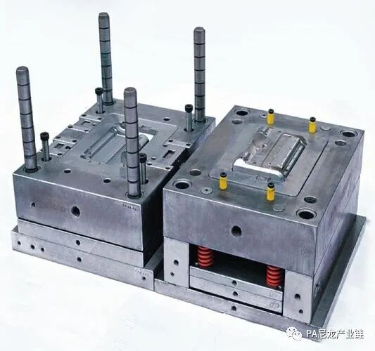

模具温度设定
模具温度对结晶度及成型收缩率有一定的影响模温的范围宜在80-120℃。
【建议收藏】改性尼龙生产过程中的15大要点的图2
选择高模温
结晶度高、耐磨性、硬度、弹性模量增加、吸水性下降、制品的成型收缩率增加,适合对强度和刚性要求较高的制品;制品壁薄难以成型时,也需要采用较高的模温,需对模具进行一定的加温控制。

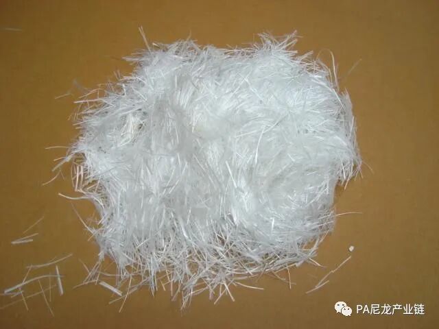

 玻纤含量与收缩率的关系
在尼龙注塑成型过程中,降低模具温度、加大注射压力、降低料温都会在一定程度上减小尼龙的收缩率,但最显著的方法是加入玻纤。
例如PA66收缩率在1.5-2%之间,PA6的收缩率为1%-1.5%,在加入玻纤后可以使收缩率降低到0.3%左右。
【建议收藏】改性尼龙生产过程中的15大要点的图6
玻纤加入量越多,尼龙的成型收缩率越小。但是玻纤加入量过多会造成表面浮纤、相容性差等后果,玻纤含量一般在30%左右时效果相对较好。
