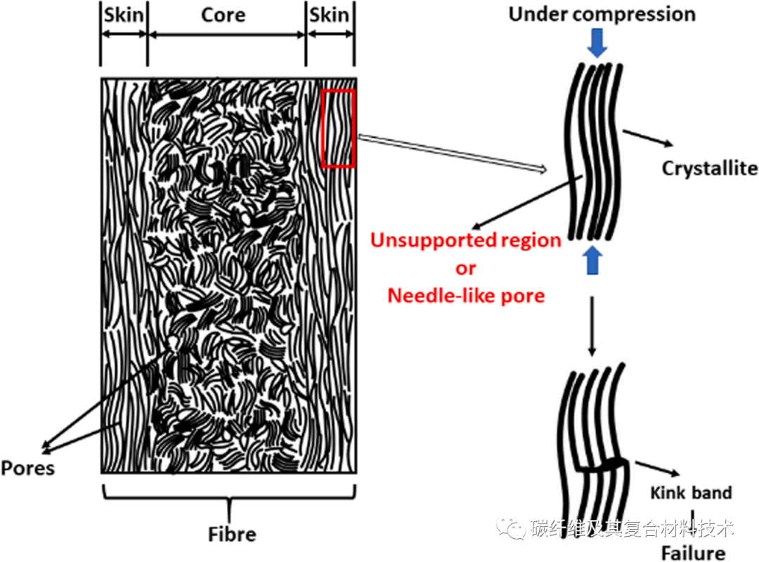

然而,这些微晶和石墨片状结构(见图3)随着它们的生长以及相关的无支撑孔隙或区域的长度,会成为压缩性能的限制因素。为了解释高模量和高强度纤维的压缩破坏机制,有人使用了如图3所示的皮芯模型,其中纤维的皮层区域描绘了高度定向的大晶粒并包围针状孔。
【技术干货】一文详解影响碳纤维及其复合材料压缩性能的结构因素(二)碳纤维的微观结构及压缩破坏的图3
图3 微观尺度碳纤维压缩破坏机理
由于较长孔隙的存在在较低的应力水平下,这些较大晶粒的屈曲更容易发生在无支撑区域,导致随着负载的增加而破坏。相比之下,芯部区域多为无序和无定形结构,由更小的孔和更小的微晶组成。这种无序区域和较小的微晶可以在破坏前抵抗更高的压缩载荷,并有更大的能力通过裂纹扩展耗散能量。
