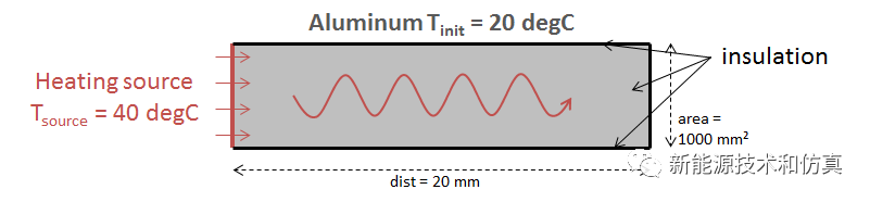

问题模型描述
 Amesim仿真实例教程——热传导基础案例:导热铝棒的图1
基于AMESIM Demo:Linear conduction in an aluminum bar 进行学习:一个铝棒,铝棒周围绝热,沿铝棒方向上可以导热。如果加热其中一边,另一头温度如何变化?

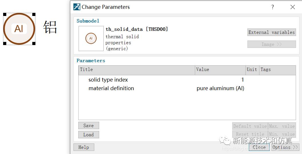

THSD00 - thermal solid properties (generic)
该模块用于定义模型中所用到的固体材料特性。

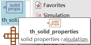

THSPR - calculation of solid properties
该模块可以用于计算材料的特性变化。可以起类似于传感器的作用。

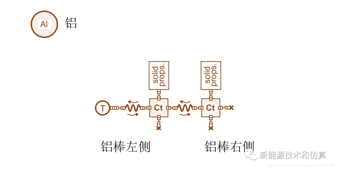

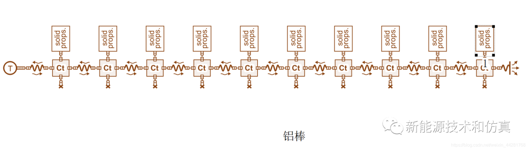

回到问题模型,由于铝棒中间部分为向四周绝热,但是可以沿铝棒方向进行热传导,所以可以将铝棒分为两个部分,左边和右边,也可以分为铝棒和右表面。

材料定义:

两个部分定义思路:
铝棒+右表面:只观测右表面,整个左侧都被当成一个整体(用一个最小质量的thermal mass代替右表面)
Amesim仿真实例教程——热传导基础案例:导热铝棒的图10

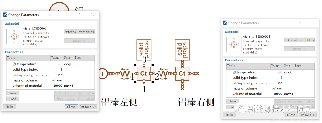

铝棒左侧+铝棒右侧:将铝棒一分为两个等体积的部分,右侧面温度约等于右侧温度
Amesim仿真实例教程——热传导基础案例:导热铝棒的图11

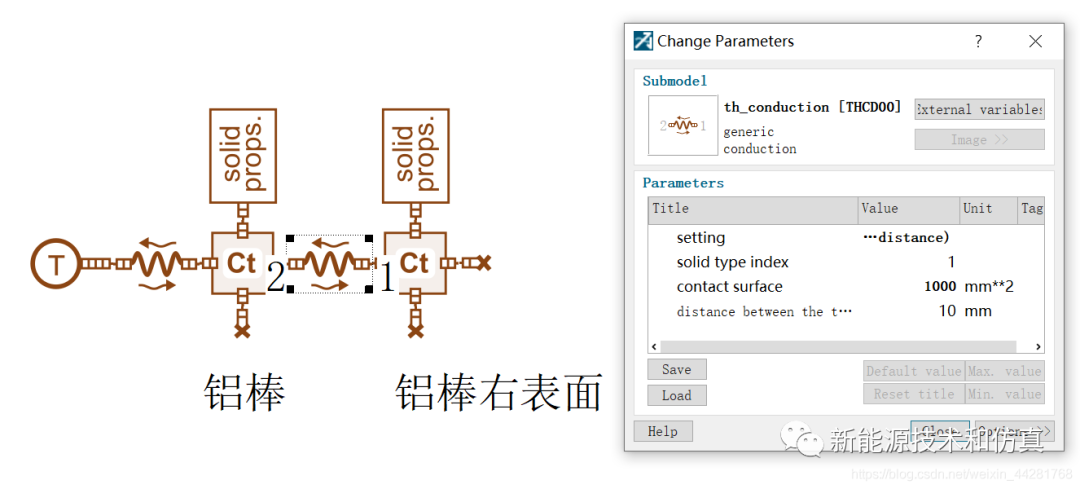

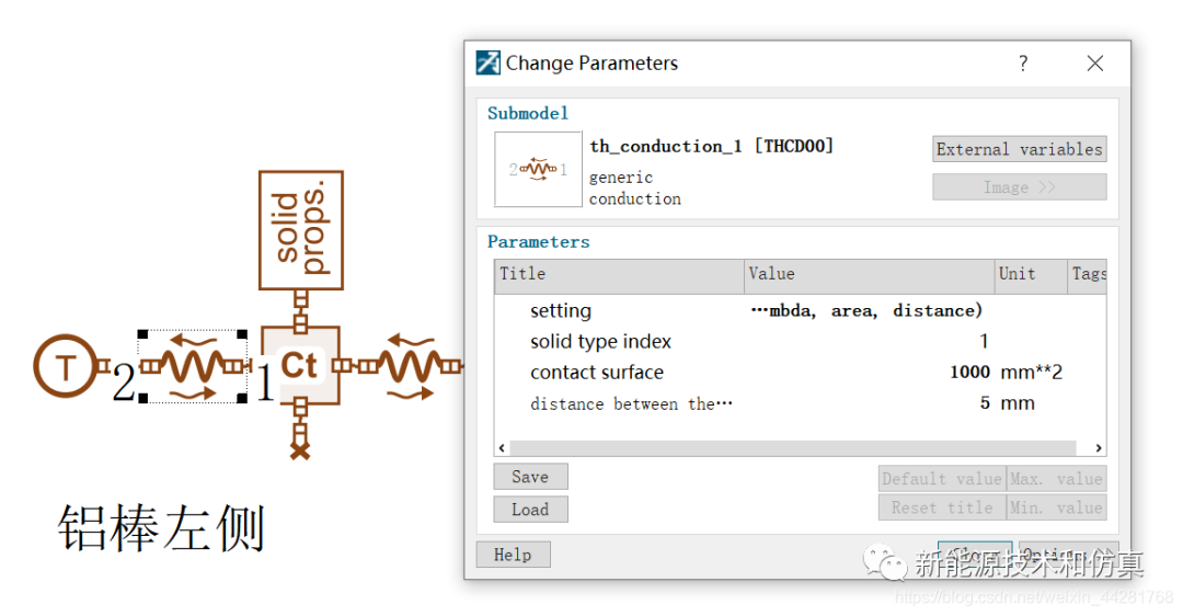

依据问题,设置模型为使用材料类型、长度和接触面积设置导热参数,依问题设置中间铝棒的导热长度以及导热面积:
铝棒+右表面:铝棒质心离右表面距离为10mm
Amesim仿真实例教程——热传导基础案例:导热铝棒的图12
铝棒左侧+铝棒右侧:铝棒左右侧质心距离为10mm
Amesim仿真实例教程——热传导基础案例:导热铝棒的图13

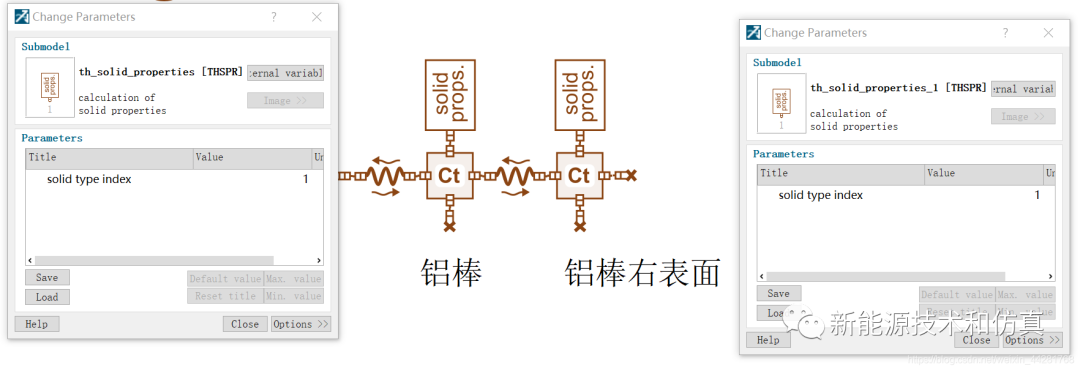

设置材料计算器中所计算材料的index设置为与前面定义的一致:

假设热源离铝棒有1mm距离,依据问题设置传导面积为1000mm2:
铝棒+右表面:铝棒质心离左表面距离为10mm
Amesim仿真实例教程——热传导基础案例:导热铝棒的图16
铝棒左侧+铝棒右侧:铝棒左侧质心离左表面距离为5mm
Amesim仿真实例教程——热传导基础案例:导热铝棒的图17

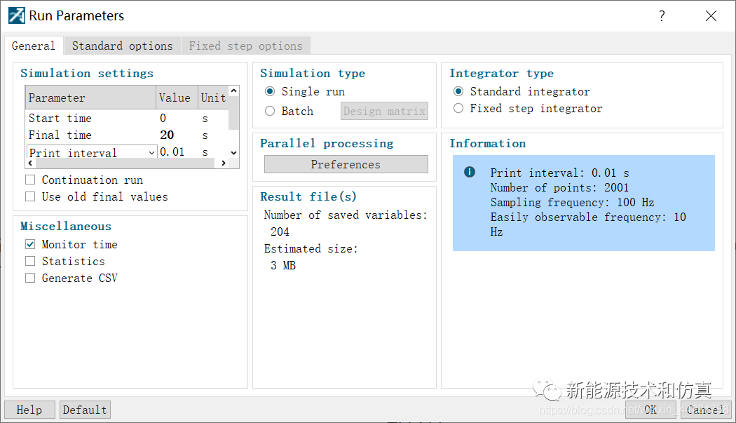

仿真分析
 仿真20s

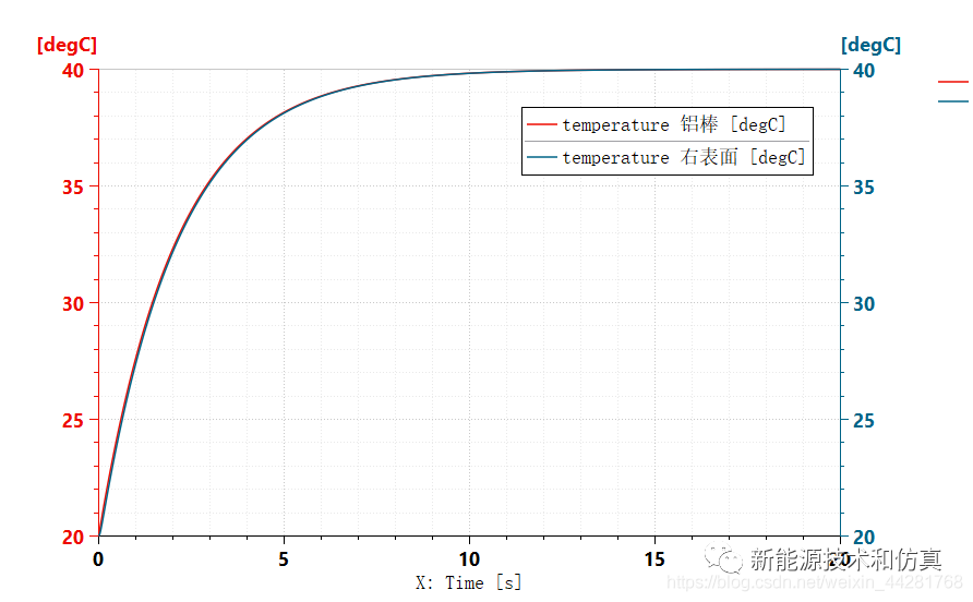

结果
铝棒+右表面:

从仿真结果对比可以发现,铝棒+右表面的模型中,由于右表面的热容太小,导致右表面和铝棒虽然有较长的传热距离,但是温度几乎与铝棒温度完全一致,相对的,铝棒左侧+铝棒右侧的模型中,右半段的温度上升曲线则更加贴近实际。另外由于铝棒太短,传热速度很快,使得两种模型的结果看起来区别不大。

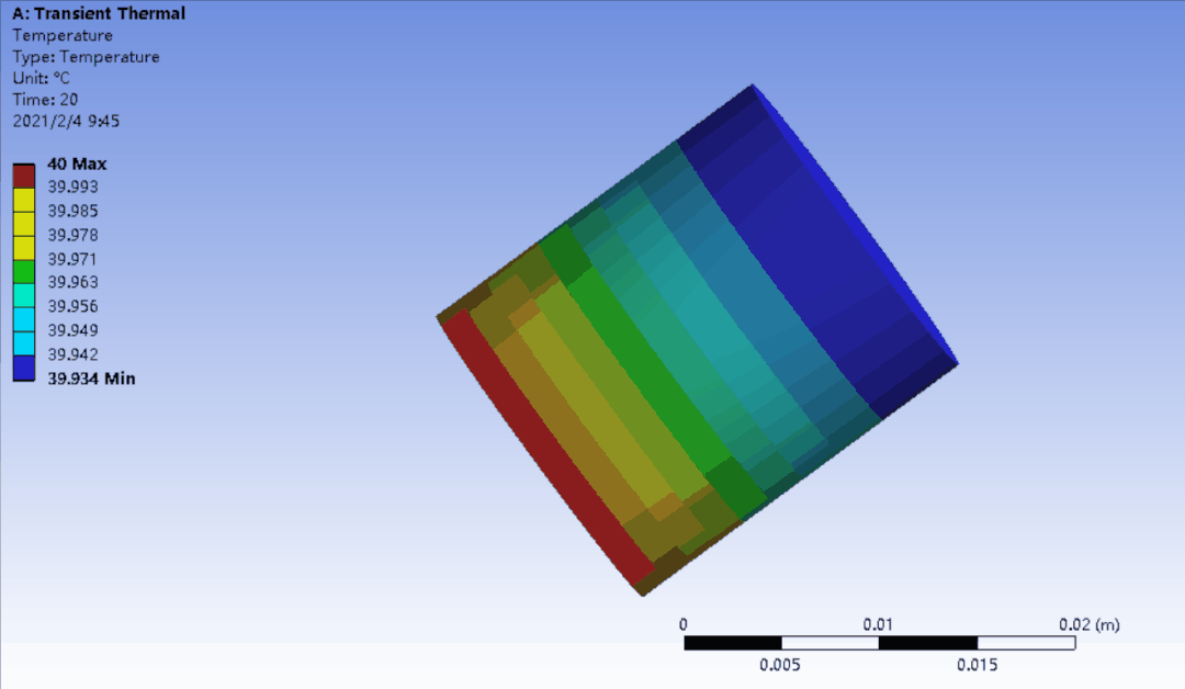

将问题做一个三维模型进行仿真,发现结果与上面的仿真结果相近:
Amesim仿真实例教程——热传导基础案例:导热铝棒的图21

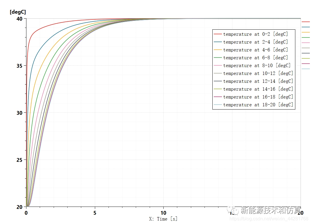

三维模型中可以看到,温度呈梯度分布,符合我们的常识,但是Amesim模型中却没有反映出来。从上面的建模看,主要是我们对模型的分段不够多,假如将模型分为10段,每段之间距离2mm,再仿真看看,可以发现也能够较好地体现出铝棒各段温度变化了:
Amesim仿真实例教程——热传导基础案例:导热铝棒的图22
 Amesim仿真实例教程——热传导基础案例:导热铝棒的图23
