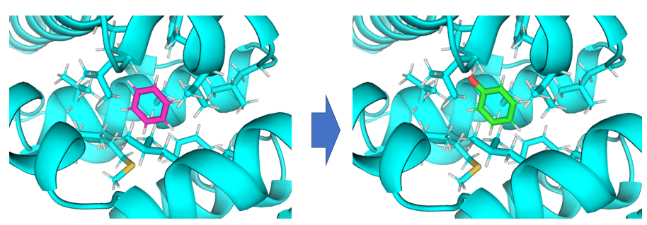

该应用场景解决将蛋白口袋内的小分子A变为小分子B所产生的相对自由能变。
北鲲教程 | 利用Amber热力学积分计算相对自由能变化的图2
将蛋白口袋内的苯转化为苯酚。
首先,使用pymol将分子打开,并选中小分子,保存为mol2文件,如下图所示,我们使用
save * my_case\ ben_ligand .mol2
save *\ my_case\ benfen_ligand .mol2
这两个命令保存了变化前后的配体。

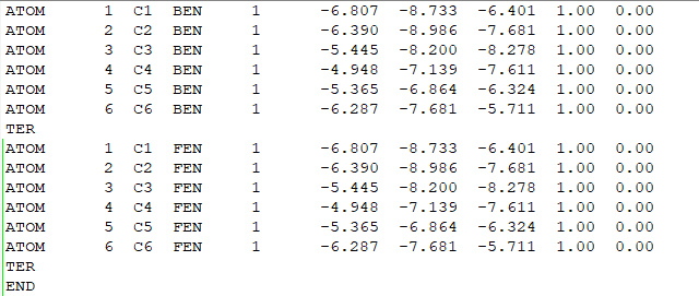

将两个pdb文件(FEN.pdb和BEN.pdb)中同样位置的全部重原子,保存成同样的坐标,注意名字要和lib中的一样,放成一个lig.pdb,在下面的tleap过程中,tleap会自动根据lib文件将complex中的原子变成真实的样子,这样做是为了保证一样原子的位置完全一致,减少不必要的变量。

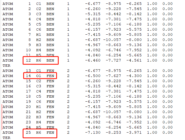

下载complex_vdw_bonded.pdb并检查其中的配体分子区别,是否只是不一样的配体部分不一样,确定配体不一样部分的原子。设置出发和结束原子。
北鲲教程 | 利用Amber热力学积分计算相对自由能变化的图5
红框是有区别的原子,其他原子需要手动编辑使其保持一致的坐标,红线是编辑后的原子。
修改initial中的in文件下述部分。
timask1 =  ':BEN', timask2 =  ':FEN',
scmask1 =  ':BEN@H6', scmask2 =  ':FEN@O1,H6'
使6个in文件符合实际更改的原子情况,只改变不同的原子,该步骤的目标是优化vdw变化过程中氢原子的位置。

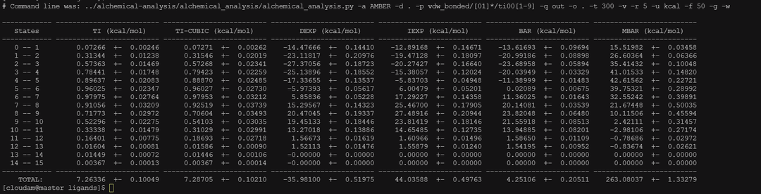

运行结束后,使用alchemical-analysis/alchemical_analysis/alchemical_analysis.py来分析结果,注意该文件在python2下运行。
pip2  install matplotlib
pip2  install scipy
pip2  install numpy
pip2  install pymbar== 3.0 .3
运行:
mkdir -p ana_recharge &&  cd ana_recharge
../../alchemical-analysis/alchemical_analysis/alchemical_analysis.py -a AMBER -d . -p ../recharge/[01]*/ti00[1-9] -q out -o . -t 300 -v -r 5 -u kcal -f 50 -g -w
mkdir -p ../ana_decharge &&  cd ../ana_decharge
../../alchemical-analysis/alchemical_analysis/alchemical_analysis.py -a AMBER -d . -p ../decharge/[01]*/ti00[1-9] -q out -o . -t 300 -v -r 5 -u kcal -f 50 -g -w
mkdir -p ../ana_vdw &&  cd ../ana_vdw
../../alchemical-analysis/alchemical_analysis/alchemical_analysis.py -a AMBER -d . -p ../vdw_bonded/[01]*/ti00[1-9] -q out -o . -t 300 -v -r 5 -u kcal -f 50 -g -w
此时只能输出三种变化的结果,将其TI 一列加和得到最终的结果。

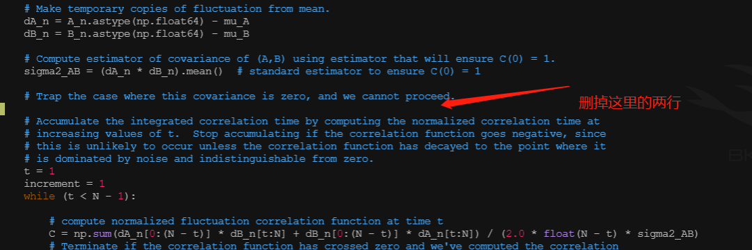

如果见到pymbar的warning,只要注释掉对应的assert就可以了。
vim /home/cloudam/. local/lib/python2.7/site-packages/pymbar/timeseries.py
第162行。

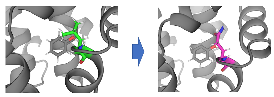

该应用场景解决将蛋白口袋内的残基A变为残基B所产生的相对自由能变。
北鲲教程 | 利用Amber热力学积分计算相对自由能变化的图9
将蛋白口袋内的LEU转化GLN。
首先,使用pymol将分子打开,并选中残基, 使用wizard-mutagenesis-protein完成突变,或者使用命令行完成突变:
load  *.pdb
cmd.wizard( "mutagenesis")
cmd.do( "refresh_wizard")
cmd.get_wizard().set_mode( "GLN")
cmd.get_wizard().do_select( "86/")
cmd.get_wizard().apply()
cmd.set_wizard( "done")
save *\out_name.pdb, enabled
将突变后的蛋白文件保存为pdb文件。
将突变前的蛋白(WT.pdb)和突变后的蛋白(L86Q.pdb)的pdb文件上传。使用tleap,读取野生型结构。

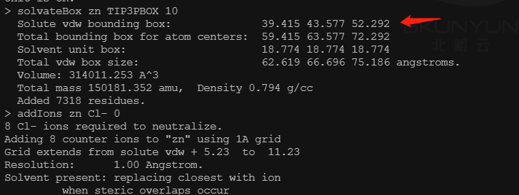

记录盒子的范德华半径,并将结构中的水提取出来备用。
北鲲教程 | 利用Amber热力学积分计算相对自由能变化的图10
python  dry_for_TI .py  box_check .pdb  wat .pdb  WT_receptor .pdb
