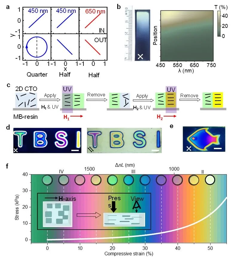

清华大学深圳国际研究生院刘碧录副教授团队利用磁场控制二维钴掺杂氧化钛液晶的取向,制备出一种具有大双折射值的光学各向异性水凝胶。这种磁场控制方法具有无损、高度均匀等优点,可实现各向异性的精确调控。同时,得益于二维结构极大的几何径厚比及磁化率各向异性,二维钴掺杂氧化钛液晶具有灵敏的磁响应,在小磁场下可高度有序排列,从而赋予水凝胶较大的双折射。相关研究成果近日以《一种基于二维材料且具有可控干涉色的透射式水凝胶》(A 2D material–based transparent hydrogel with engineerable interference colours)为题发表在期刊《自然·通讯》上(Nature Communications)。
