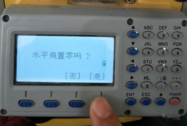

步骤2,将仪器的视线锁定在横断面线上
在A、B两点中选取合适的点架设全站仪,另一个点就作为后视点。仪器整平、对中后照准后视点,将水平制动螺旋锁死,进入“角度测量”界面,再将水平角置零,这时仪器的视线就锁定在横断面线上了。
全站仪测量道路工程横断面的图3
注意:水平角置零非常必要,可以为仪器水平旋转180度提供参考,同时便于在测量过程中失误旋转仪器后对视线的方向进行修正。

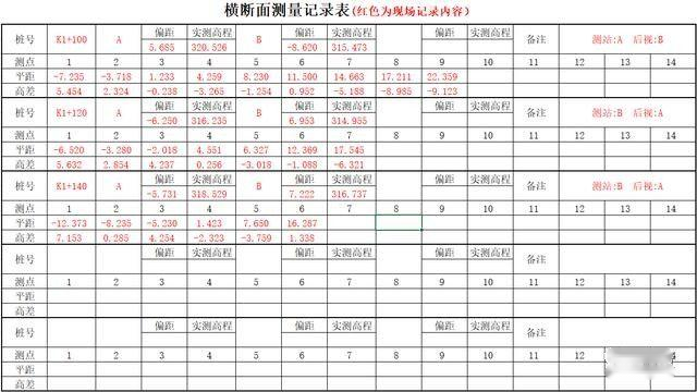

对边测量得到的结果是:第二步(特征点)与第一步(后视点)之间的水平距离和高差。高差有正负之分,只需按仪器显示的数字记录即可;平距在仪器上只会显示正数,所以记录的时候需要观测人员区分正负。以道路前进方向的左右为基准,在后视点(第一步)左侧的记为负数,右侧的记为正数。
外业测量成果记录如下图:
全站仪测量道路工程横断面的图5
这样逐个断面测量,外业测量就完成了。
通过外业观测的成果可得到一组二维坐标数据,再结合第1步中得到的后视点数据,就可以在CAD中快速绘制横断面图了。
