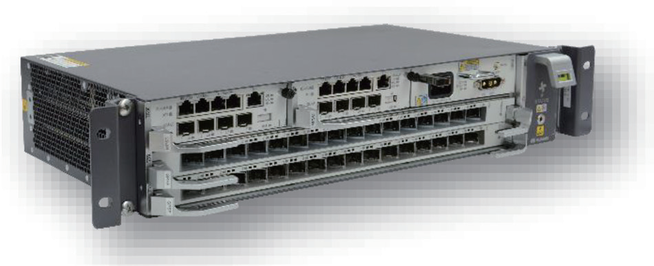

光环网头端设备
光环网头端设备的主要功能有以下2点:
(1)汇聚井下各种业务数据流,并上传到数据中心,同时把数据中心的控制数据传输到井下各设备。
(2)管理井下光环网终端设备。光环网头端设备网络端通过千兆、万兆等以太网接口与核心交换机通信,用户端提供工业光接口接入井下网络。
光环网头端设备(图2)为井下业务提供高可靠性的网络接入,光环网头端设备通过双归属或单归属冗余保护来保障业务的安全,当工作过程中工业光接口链路发生故障时,可以在较短的时间内(一般要求低于30 ms)倒换到备用端口,从而保障业务不发生中断。
图2 光环网头端设备

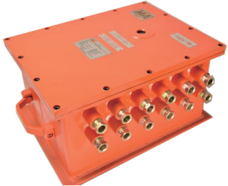

光环网终端设备
光环网终端设备是工业光环网终端设备,安装在井下,必须具备防爆功能;因此,可以使用本安型光环网终端设备使井下网络更加简化。光环网终端设备网络端通过无源光环网设备分光器与光环网头端设备的工业光接口连接,用户端通过以太网口、工业串口(RS485)连接井下各终端设备,如井下视频摄像头,井下温度、湿度传感器等。光环网终端设备把井下各终端的数据,通过无源光环网设备上传到光环网头端设备,同时把光环网头端设备下载的数据传送给各终端设备。光环网终端设备可以通过无源光环网设备来实现远程业务发放、远程配置、远程升级,以减少工作人员井下操作。
光环网终端设备(图3)一般需要满足工业级要求,需支持工业级工作温度(一般为-40~+70°C),推荐支持双电源输入和TypeC双路上行配合光环网头端设备做冗余保护。光环网终端设备上行接口至少为万兆,以满足煤矿智能化建设的需求。用户端接口一般为以太网光口或电口,同时根据业务需求提供串口等工业接口。
图3 光环网终端设备

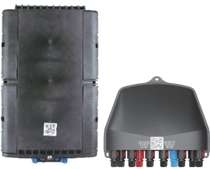

无源光环网设备用于连接光环网头端设备和光环网终端设备,负责把1个光环网头端设备的工业光接口连接到多个光环网终端设备。无源光环网设备包含光纤光缆和分光器,矿井使用的无源光环网设备分光器一般为不等比分光,以支持矿井巷道和作业面链型的应用场景。无源光环网设备盒子一般支持级联,可满足矿井网络的灵活扩展。
由于煤矿井下含有瓦斯等可燃性气体,而熔纤机在熔纤过程中温度超过1 000℃,为确保安全,对现场熔纤的条件要求极为苛刻,因此建议无源光环网设备使用工厂预制的连接头,以保障设备的安全。此外,对于矿井作业面移动场景,无源光环网设备应支持即插即用,以便网络在井下的快速扩展和移动。
无源光环网设备(图4)所有部件均为无源设备,无需供电,无源光环网设备按照煤矿的安全规范进行阻燃、防静电设计,满足本安认证的要求。同时,无源光环网设备需要满足IP68防护等级,以适应井下粉尘和潮湿环境。
图4 无源光环网设备

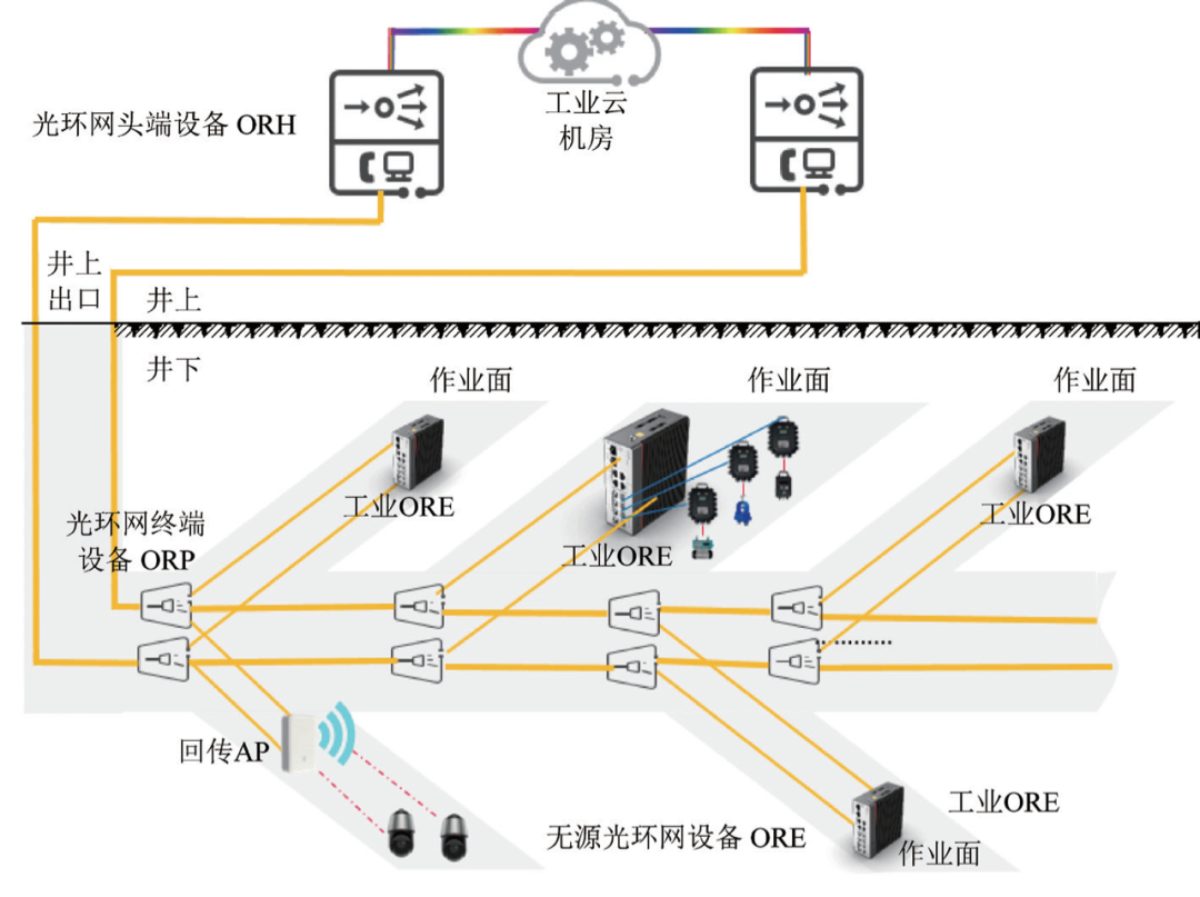

矿井F5G网络架构
矿井F5G采用环形结构提升网络可靠性,矿井F5G网络技术称为工业光环网(Industry Optical Ring,IOR)。F5G工业光环网由光环网头端设备、光环网终端设备、无源光环网设备3部分组成。
整个矿井F5G网络架构如图5所示,光环网头端设备一般在井上,光环网终端设备在井下,通过无源光环网设备(光缆和分光器)连接。光环网终端设备对外出标准的以太网光口和电口,井下的设备如摄像头、传感器分站可直接接到光环网终端设备上。
图5 矿井F5G网络架构

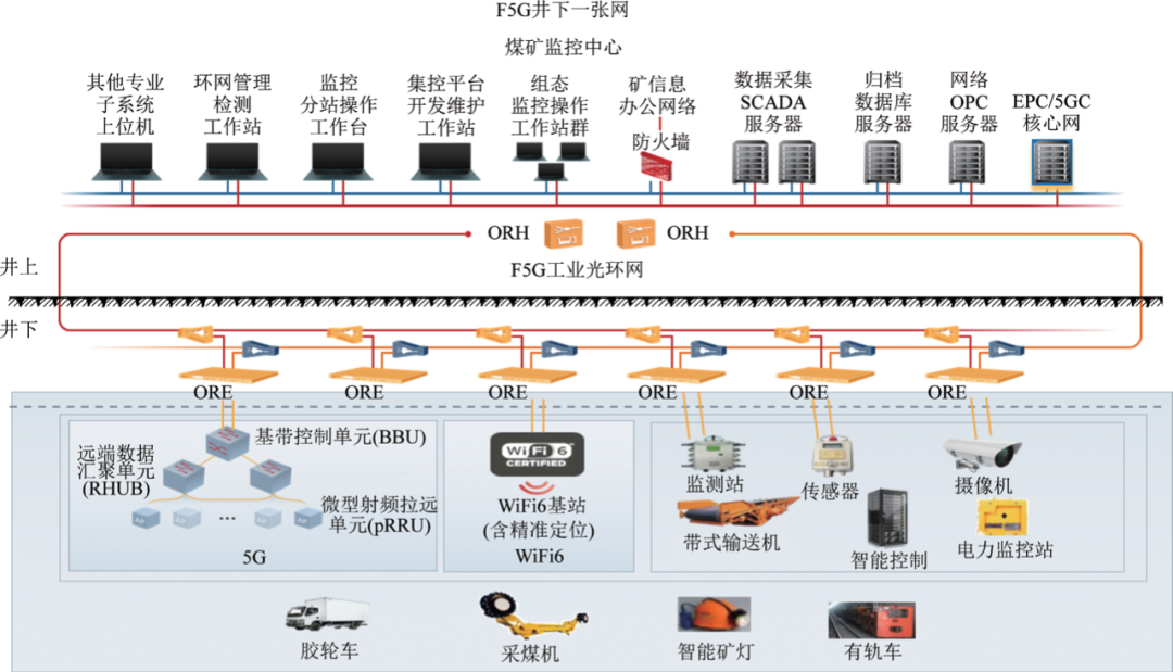

F5G+5G融合组网架构
F5G作为煤矿井下主干网络,将井下安全监控网、视频监控网、人员定位、5G网络统一接入。按照《煤矿安全规程》要求,安全监控网需要和其他网络接入到不同光纤芯上,实现分芯传输。F5G作为5G的承载网,其本身可实现微秒级低时延,并为5G承载专门提供高精度时钟同步、业务隔离功能,5G的BBU可直接接入到光环网终端设备(5G承载光环网终端设备一般为10 GE个光口),实现井下F5G+5G一张网传输(图6)。井下F5G+5G一张网具备以下2点优势:
图6 F5G+5G网络架构
(1)可使整个井下网络结构简化,井下多网统一部署。解决井下原来多张环网、网络重复建设、难以运维的问题。
(2)F5G网络井下有源设备只有光环网终端设备,井下设备更加安全、简单。
整体来看,F5G+5G井下一张网解决了原来井下网络分散的问题,让多条“小路”融合成一条网络“高速公路”,使井下网络最终实现统一、融合,为煤矿智能化建设提供保障。
