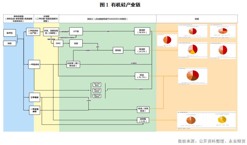

  高分子材料的关键在于单体技术的发展。有机硅工业的特点是集中的单体生产和分散的产品加工。因此,单体在合成有机硅材料的过程中起着纽带的作用,单体的生产水平直接反映有机硅工业的发展水平。有机硅单体有数千种,但具有工业价值的单体并不多。工业用有机硅单体大体包括含氯硅烷、环硅氧烷、烷氧基硅烷和酰氧基硅烷四种,其中前两种最为重要。
  有机硅绝大部分是由二甲基二氯硅烷制得的聚二甲基硅氧烷作为基础聚合物,再引入其它基团加工为各种形态、适应各种功能要求的聚合物产品及制品。国内外目前普遍采用美国GE公司罗乔发明的直接法合成甲基氯硅烷工艺,即采用硅粉和氯甲烷气体在铜催化体系存在下进行反应生产甲基氯硅烷混合单体的方法,该方法原料易得、易于实现大规模连续化生产,是有机硅单体合成最成功、也是唯一实现工业化的生产方法。
  经合成得到的混合甲基单体通过精馏分离得到二甲基二氯硅烷及其它各种精单体。二甲基二氯硅烷经水解、裂解制得二甲基硅氧烷低聚物(DMC、D4),作为进一步加工为各种有机硅聚合产品的基础原料。甲基氯硅烷水解副产的氯化氢经回收与甲醇合成氯甲烷。整套装置包括硅粉加工、甲基单体合成及分离、水解、裂解及环体蒸馏、回收氯化氢及合成氯甲烷等装置。

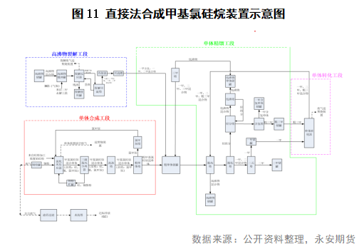

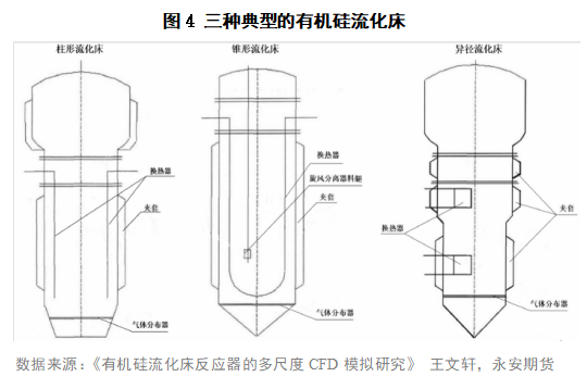

  第一步 粗单体合成:目前工业化生产甲基氯硅烷单体采用的是直接合成法,而世界上各主要有机硅生产厂家都是用沸腾床(流化床)直接合成法生产。
  流态化是一种利用流体(如气体或液体)带动固体颗粒运动,使固体颗粒产生类似流体的某些流动特性的一种技术。柱形流化床的结构设计简单,一般由上下两段筒体及内部换热管束组成,气体分布器位于下筒体底部,该种反应器制造简单,硅粉原料利用率高,且连续反应时间可达一周左右。
工业硅基础知识系列一:有机硅的图7
  单体合成主要的生产原理为∶硅粉和催化剂铜粉经计量加入流化床反应器,以过热的氯甲烷气体为流化介质,在280~310℃及0.3~0.35MPa(G)条件下与氯甲烷进行反应生成甲基氯硅烷混合单体。其主要反应式如下:
工业硅基础知识系列一:有机硅的图8
  直接法合成甲基氯硅烷单体所用的原料主要是纯度为99%以上的冶金级金属硅和氯甲烷。
  反应产物和未反应的氯甲烷气体混合物及带出的硅、铜细粉经旋风分离器分离出大部分硅、铜细粉,经受料斗直接回床或间断排入细粉贮罐,交替回床。经三级旋风分离器后,合成气中残存的硅、铜细粉,在洗涤塔中除去。洗涤塔再沸器中的浆液通过闪蒸及冷凝,使排出系统的浆液中的高沸物得到回收。
  气体经加压操作的粗单体塔及氯甲烷塔,分离出氯甲烷返回流化床反应器循环使用,得到的甲基氯硅烷混单体送至甲基单体分离装置时,通过导热油移出反应热。通过废热锅炉副产蒸汽,并入蒸汽管网,达到节能目的。

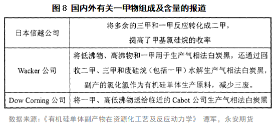

  第四步 高沸物及其裂解:高沸物是一种酱色、带有刺激性气味并具有强烈腐蚀性的混合液体,常温常压下密度约为1.13g/cm3左右,沸程在80-215℃之间。高沸物的组成与有机硅单体生产中硅粉的纯度、催化剂的性质以及反应条件等密切相关,不同生产工艺甚至同一生产工艺不同批次中高沸物的组成和含量都各不相。
工业硅基础知识系列一:有机硅的图14
  可见,高沸物含有少量的Cu、Al、Zn和硅粉,其最主要的成分为Cl2CH3SiSi(CH3)2Cl、Cl2CH3SiSiCH3Cl2。但是,以上报道中并没有介绍其准确对高沸物组成与定量的分析方法。而高沸物本身组成的复杂性及易水解性也决定了分析上的困难。
由于高沸物组成复杂且不能用简单的方法将其制成有用的有机聚硅氧烷,大量高沸物的处理比较棘手。长期以来,高沸物仅用来作防水剂之类的低档产品,由于这类产品市场需求量不大而得不到有效利用。长期储存对储罐腐蚀厉害,直接排放又会对环境造成污染。

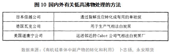

  低沸物是由沸点在40度一下的副产物组成的混合物,组成极为复杂。
  与高沸物相同,低沸物的组成同样受到硅粉的纯度、催化剂的性质以及反应条件等的影响,不同生产线甚至同一生产线的不同批次中低沸物的组成和含量不尽相同。
工业硅基础知识系列一:有机硅的图17
  可以认为低沸物中的主要成分是甲基氯硅烷、含氢氯硅烷和少量的碳氢化合物。而其中最主要的成分是(CH3)4Si和(CH3)2SiHCl。
  尽管其主要成分(CH3)4Si和(CH3)2SiHCl具有较高的使用价值,但是由于各组分间沸点接近而很难分离而难以使用。国外用低沸物来生产气相法白炭黑,但国内技术不成熟,只能将其直接排放。
最新的研究发现,以氯化铝( AlCl3 )为催化剂,在一定的温度与压力条件下,采用低沸物与氯化氢反应,能够成功将低沸物中的四甲基转化成三甲基,(CH3)2SiHCl转化成工业上需求量最大的二甲,大大地提升了低沸物的利用率。

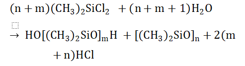

  第一步 二甲水解
  生产原理∶二甲单体在酸性环境下与水发生水解反应,最终生成线体和环体硅氧烷组成的多组分混合物,其反应方程式如下∶
工业硅基础知识系列一:有机硅的图19
  温度需要控制在38-45℃,压力控制0.1-0.25MPaG。
