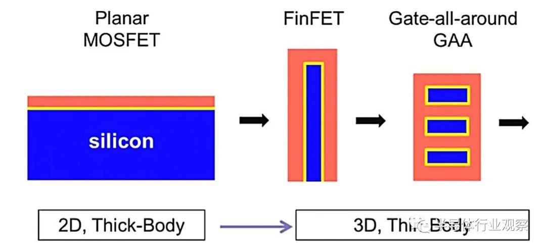

从 1960 年到 2010 年左右,基本的平面 (2D) MOSFET 结构一直保持不变,直到进一步增加晶体管密度和降低器件功耗变得不可能。我(代表本文作者胡正明)在加州大学伯克利分校的实验室早在十多年前就看到了这一点。我们在 1999 年报道了平面晶体管的后继者 FinFET 的发明。FinFET 作为第一个 3D MOSFET,将扁平而宽的晶体管结构变为高而窄的晶体管结构。好处是在更小的占地面积内获得更好的性能,就像在拥挤的城市中多层建筑相对于单层建筑的优势一样。
FinFET 也就是所谓的薄体(thin-body)MOSFET,这一概念继续指导新设备的开发。它源于这样一种认识,即电流不会通过硅表面几纳米内的晶体管泄漏,因为那里的表面电势受到栅极电压的良好控制。FinFET 牢记这种薄体概念。该器件的主体是垂直的硅鳍片,被氧化物绝缘体和栅极金属覆盖,在强栅极控制范围之外没有留下任何硅。FinFET 将漏电流降低了几个数量级,并降低了晶体管工作电压。它还指出了进一步改进的路径:进一步降低车身厚度。
FinFET 的鳍片随着每个新的技术节点变得越来越薄和越来越高。但这种进步现在变得难以维持。因此业界正在采用一种新的 3D 薄体 CMOS 结构,称为环栅 (GAA)。在这种新结构上,一堆半导体带构成了薄体(a stack of ribbons of semiconductor make up the thin body)。

MOSFET 结构的每一次演变都旨在通过栅极 [粉红色] 更好地控制硅中的电荷。电介质 [黄色] 防止电荷从栅极移动到硅体 [蓝色]。
