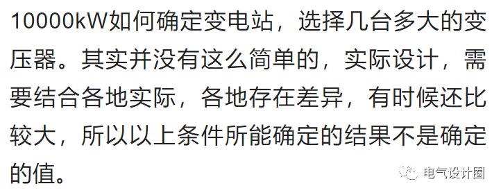

01 变压器台数与容量的选择

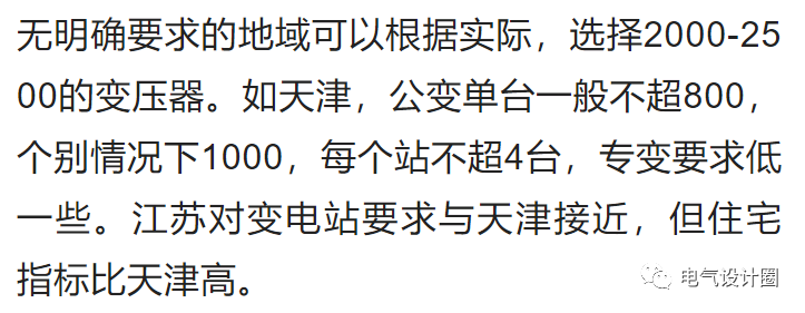

02 变压器单台容量与数量的确定

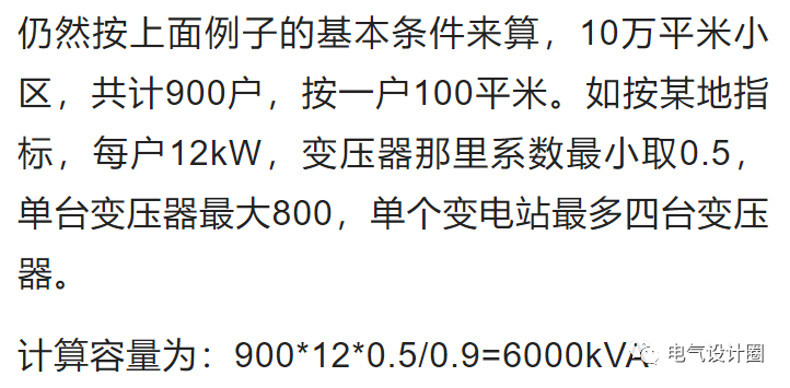

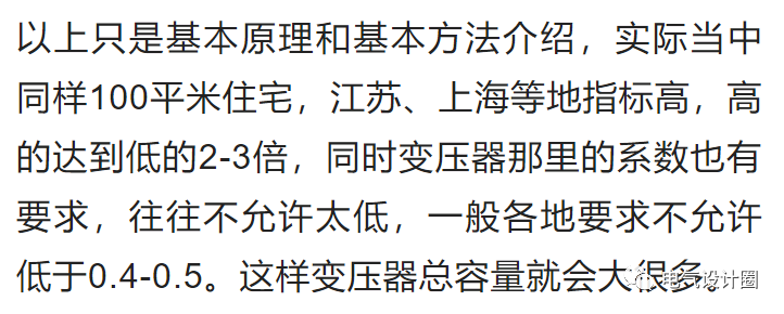

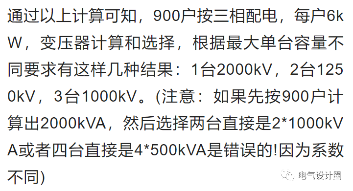

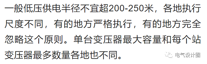

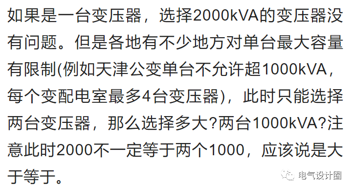

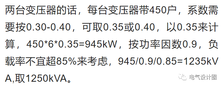

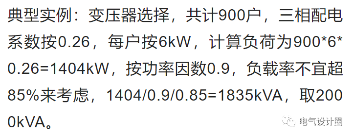

03 住宅小区变压器台数选择和容量确定(实例讲解)
