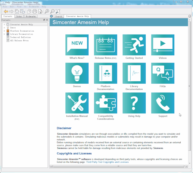

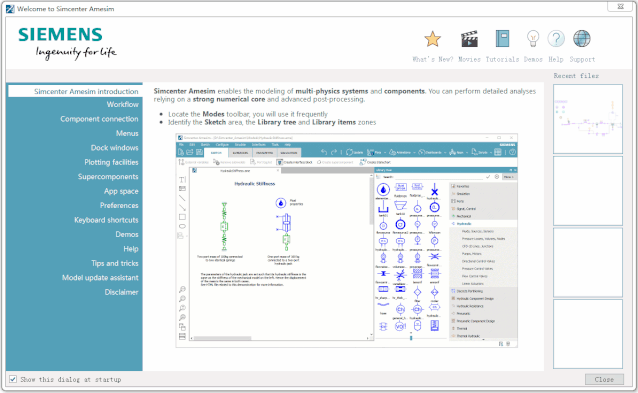

当我们首次或每次打开Amesim时,都会出现图1所示的欢迎页面。在欢迎页面中,Amesim共分15个模块(单击窗口左侧标题可在不同模块间切换),采用动态图片的方式向我们展示了软件的基本界面、建模流程、元件连接、基础功能、建模技巧等基础知识。
Amesim入门教程在线阅读 amesim帮助文档的图1
图1 Amesim欢迎页面

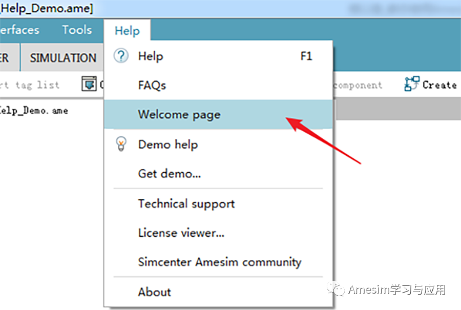

如图2所示,点击Help菜单下的Welcome page也打开欢迎页面。
Amesim入门教程在线阅读 amesim帮助文档的图2
图2 通过Help菜单打开欢迎页面
很多小伙伴在打开软件后,往往会直接关闭欢迎页面,而不太注意其中的内容。笔者的观点是, 欢迎页面的内容一定要看! 原因有三:首先,内容 不多 ,不会浪费太多时间;其次,内容 不难 ,无需耗费太多精力;最后,这些内容都 很有用 ,涵盖了我们建模过程中可能遇到的诸多问题,可以大大提高建模效率,比如大家经常问到的“元件为什么不能连接?”、“不小心关闭了库目录树怎么重新调出?”等问题,都可以在这里找到答案或得到启发。所以,一定要看!

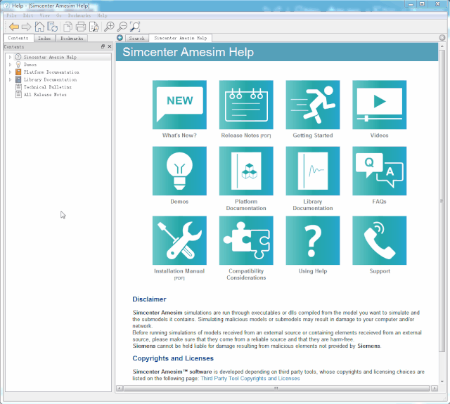

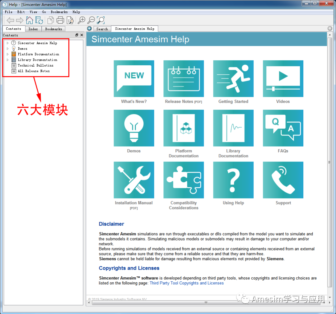

点击Help菜单下的Help,或按快捷键F1,就可以打开图3所示的Amesim帮助页面,其中涵盖了Amesim帮助文档的全部内容,这也是本文要重点介绍的部分。
Amesim入门教程在线阅读 amesim帮助文档的图3
图3 Amesim帮助页面
在帮助页面左侧切换至Contents选项卡,可以看到,帮助文档共包含六大模块,点击相应的标题即可在页面中显示相应模块的内容,也可以点击标题左侧的小三角展开下级标题,显示相应的内容。下面依次介绍这六大模块:

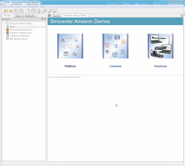

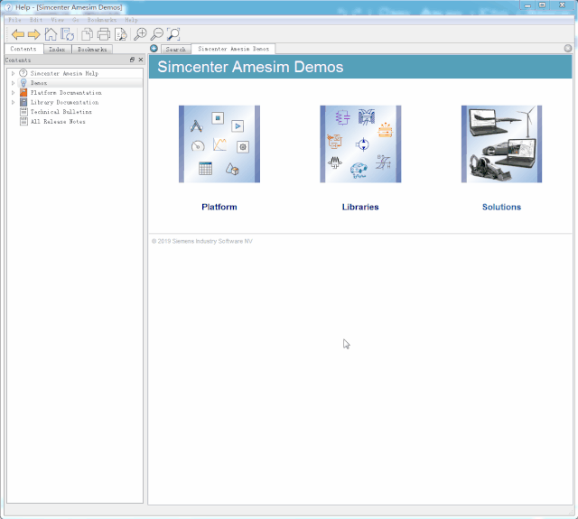

2.2 Demos模块

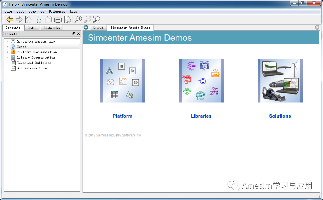

Demos模块内容如图5所示,它从 软件平台操作(Platform) 模型库的使用(Libraries) 行业解决方案(Solutions) 三个层面,为我们提供了大量的模型案例,我们可以根据需要选择相应案例进行参考学习。
Amesim入门教程在线阅读 amesim帮助文档的图5
图5 Demos模块内容

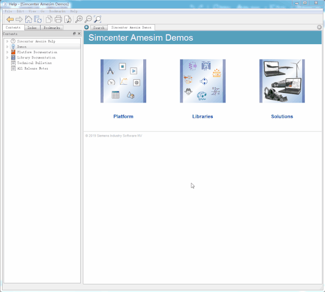

比如,如果要学习软件后处理相关的案例,就可以点击Platform → Analysis Tools → Post Processing查看相关的Demo模型;
Amesim入门教程在线阅读 amesim帮助文档的图6
图6 打开后处理相关的Demo模型
如果要学习HCD库元件建模实例,就可以点击Libraries Hydraulic Component Design查看HCD库的Demo模型,共有16个Demo,包括各种阀、缸、泵等的建模实例,是HCD库建模非常好的参考资料;
Amesim入门教程在线阅读 amesim帮助文档的图7
图7 打开HCD库建模相关的Demo
如果要学习机器人或机械手相关的建模案例,就可以点击Solutions Mechanical Industries Robotics查看相关的Demo模型。
Amesim入门教程在线阅读 amesim帮助文档的图8
图8 打开机器人建模相关的Demo
总的来说,Amesim为我们提供的Demo非常丰富,涵盖了建模仿真的方方面面,大家可以根据具体的建模需求进行参考学习,这里不再展开介绍。

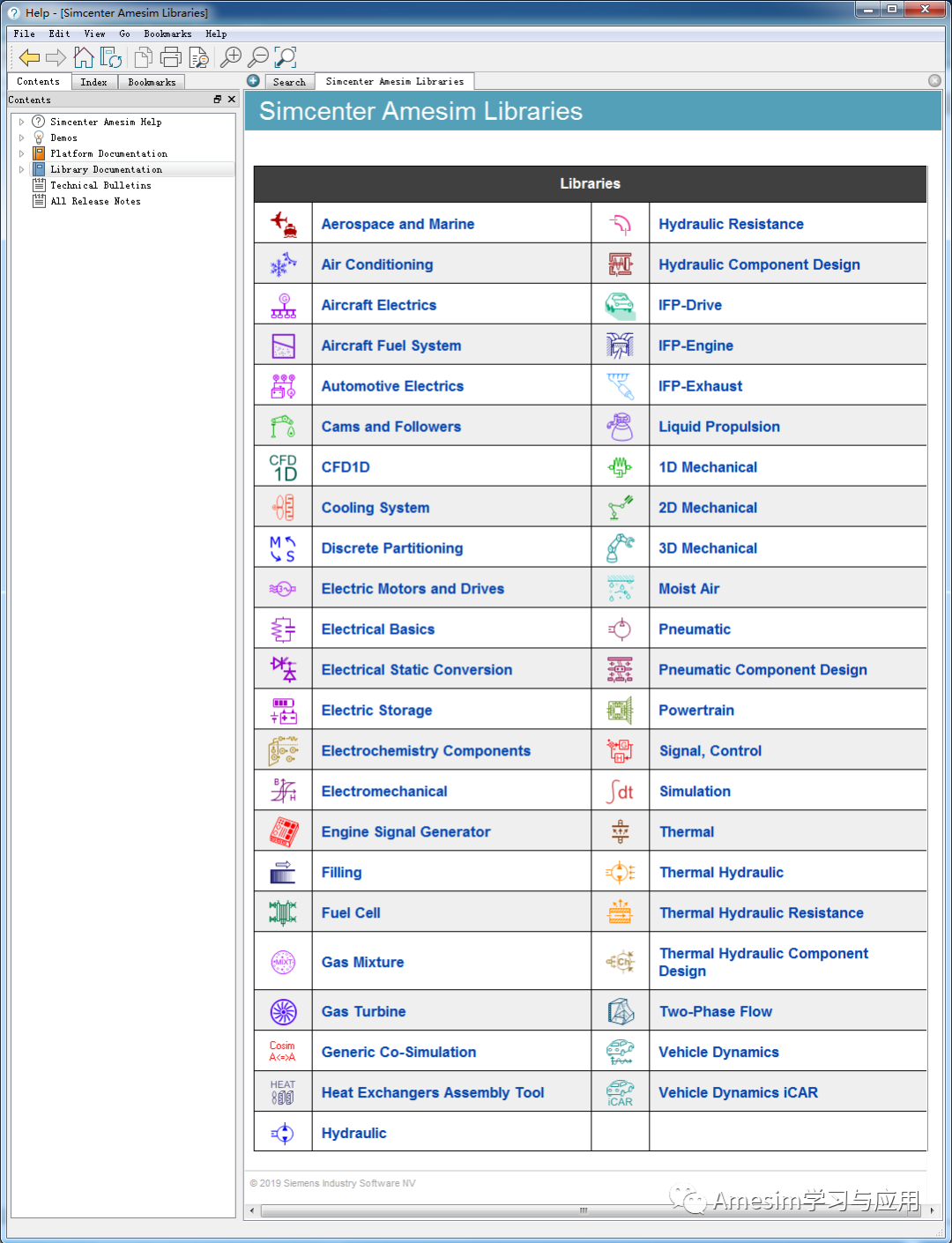

Library Documentation模块内容如图10所示,包含对Amesim的45个专业模型库的详细介绍。
Amesim入门教程在线阅读 amesim帮助文档的图10
图10 Library Documentation模块内容

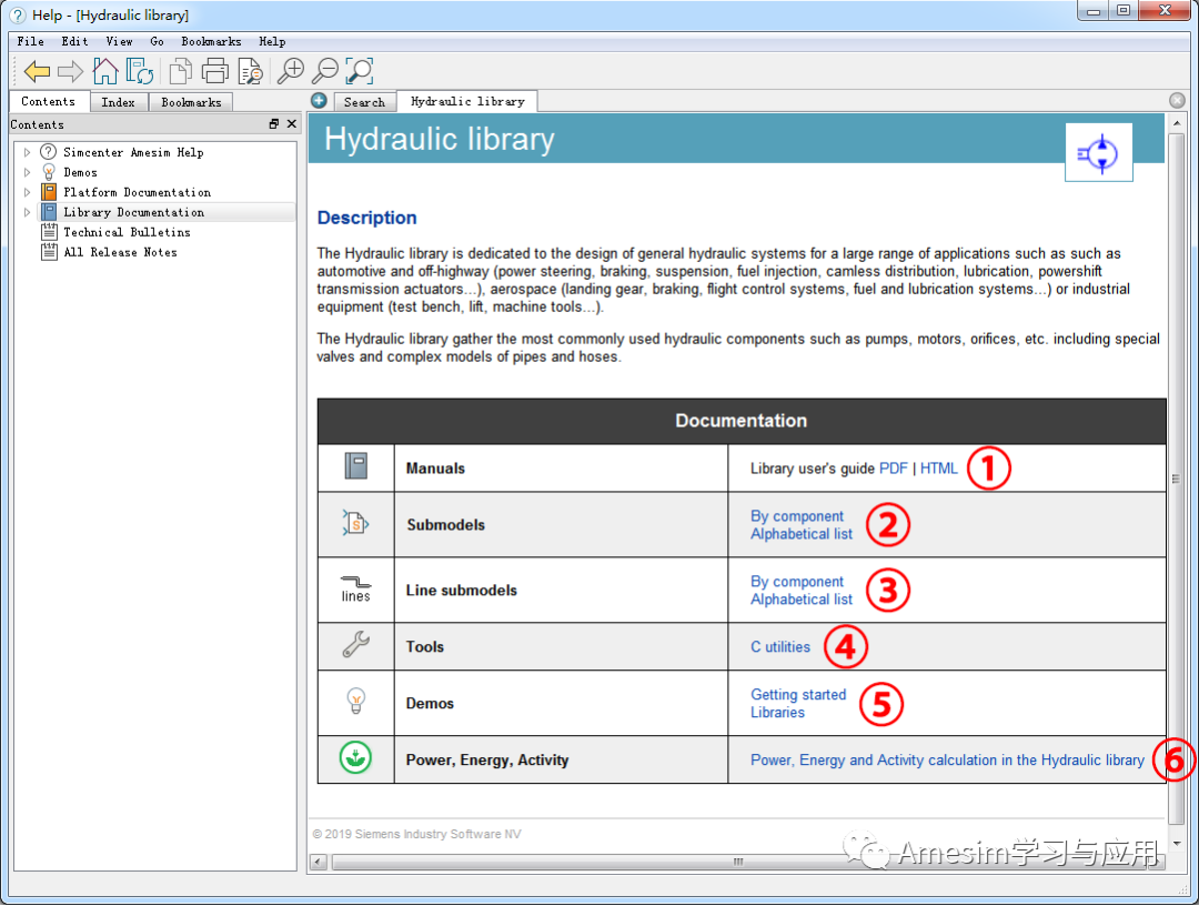

以液压库为例,单击Hydraulic,即可打开图11所示的窗口。其中,链接①是采用图文的形式对液压库做概述性介绍,同时也对其中涉及到的重要问题做解释说明,也会给出一些具有代表性的仿真实例;链接②是对库中包含的子模型做详细介绍,包括子模型的用法、变量、参数设置、数学模型等等;链接③是对液压管道子模型做详细介绍;链接④用于介绍液压库涉及到的计算程序,包括部分理论公式和程序代码,想深入学习液压库子模型背后理论知识的小伙伴可以重点看一下这部分内容;链接⑤是液压库的案例模型,和Demos模块中的相应内容是一致的;链接⑥介绍液压库元件的功率、能量和活性的计算方法。
Amesim入门教程在线阅读 amesim帮助文档的图11
图11 液压库帮助内容
其他库的帮助文档结构也都大同小异,不再展开做介绍。

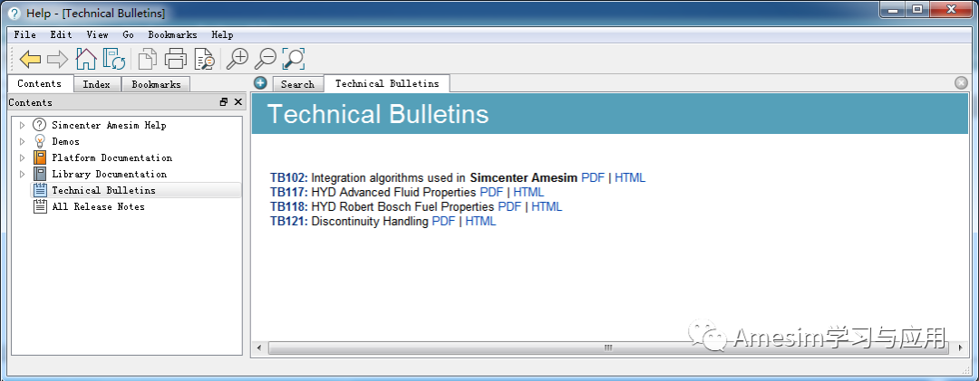

Technical Bulletins模块内容如图12所示,包含四个文档。其中,TB102介绍Amesim积分器算法,TB117介绍高级油液属性,TB118介绍Robert Bosch燃料属性,TB121介绍Amesim对不连续的处理方式。

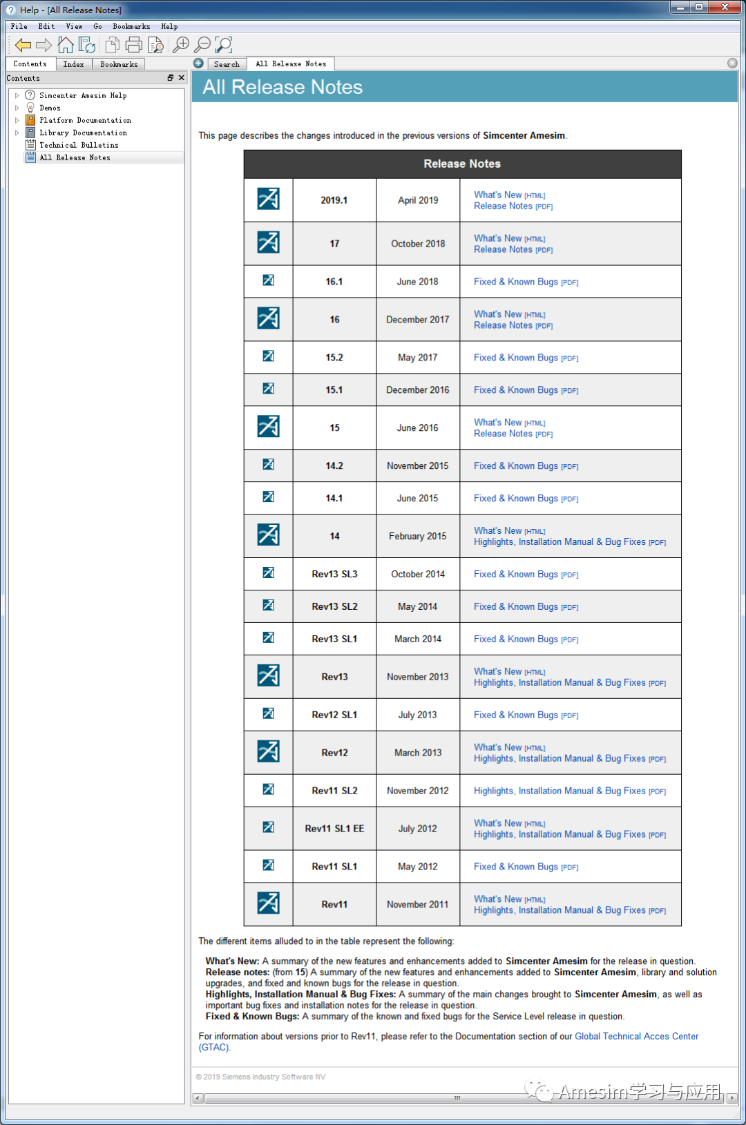

All Release Notes模块内容如图13所示,包含Amesim各历史版本的Release Notes,查看这些文档可以了解新版本软件有哪些方面的更新。
Amesim入门教程在线阅读 amesim帮助文档的图13
图13 All Release Notes模块内容

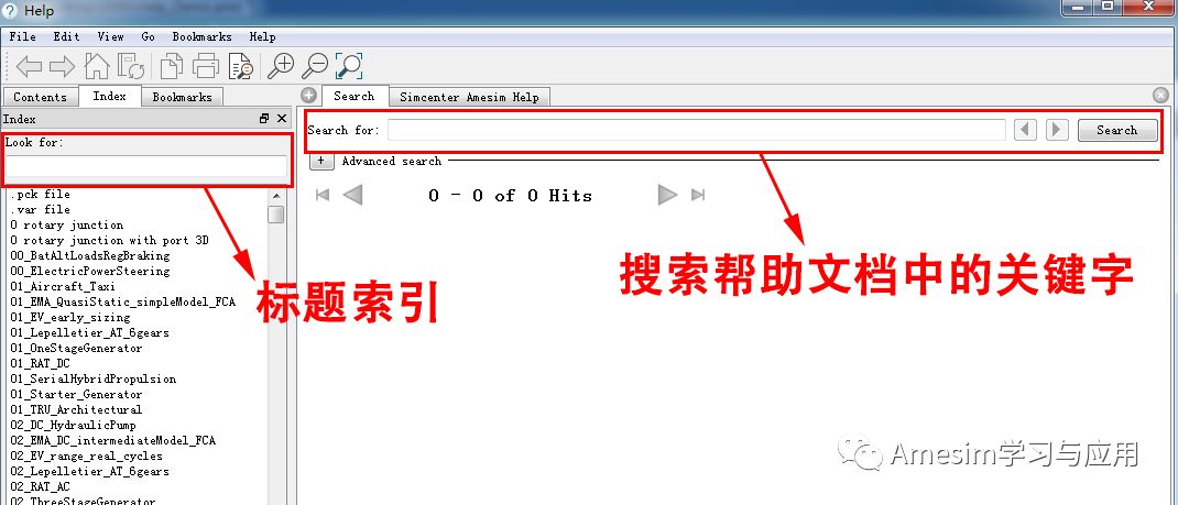

1、如图14所示,Amesim帮助页面为我们提供了搜索功能,可以在左侧Index选项卡下输入标题进行索引,也可以在右侧Search选项卡下输入关键字搜索帮助文档中的相关内容。
Amesim入门教程在线阅读 amesim帮助文档的图14
图14 帮助文档的搜索功能

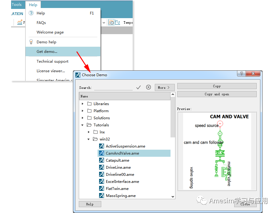

2、 如图15所示,点击Help菜单下的Get demo…,可以打开 Choose Demo窗口 ,其中包括了帮助文档中的所有Demo模型。点击窗口右上方的Copy或Copy and open按钮,即可将选定的模型复制到其他文件夹,以便对模型进一步操作或参考学习。
