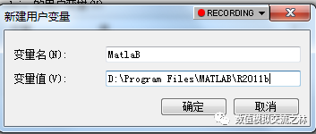

    1)变量名:MatlaB,值为:D:\ProgramFiles\MATLAB\R2011b,如图所示

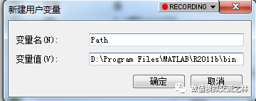

2设置第二个用户变量,变量名:Path,值为:D:\ProgramFiles\MATLAB\R2011b\bin\win64,如图所示
【AMEsim进阶教程】AMEsim与Matlab联合仿真设置教程的图2
那么,我们默认以上两个用户变量已经设置完毕。

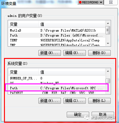

(2)我们设置系统变量,我们找到系统变量的Path变量,点击编辑
【AMEsim进阶教程】AMEsim与Matlab联合仿真设置教程的图3
这里我建议把系统变量的Path复制出来检查一下几个变量是否已经添加

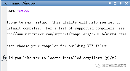

(1)打开MatlaB,再次提示我这里安装的是MatlaB2011b,命令窗口输入mex (此处是一个空格)-setup
【AMEsim进阶教程】AMEsim与Matlab联合仿真设置教程的图4
此处我们选择编译语言,输入y即可;
由于我这里只安装了c++一个编译器,所以此处我选择1即可;
选择正确了,我们就选择y即可;
出现这个窗口表示编译语言选择正确
