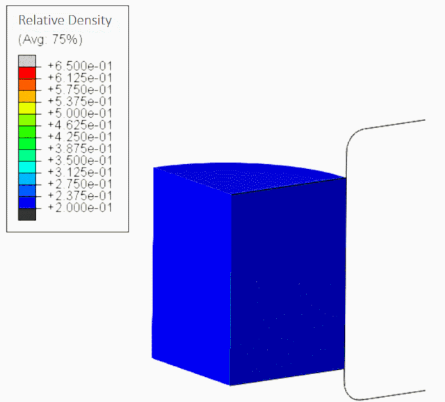

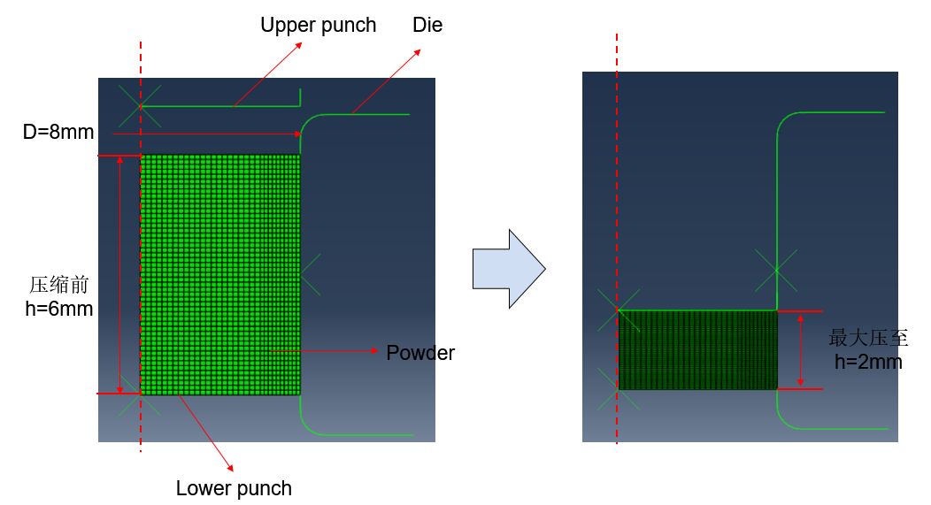

     1.问题描述
① 本例模拟了粉末状材料在圆柱形模具中进行压缩固化的过程
②  模拟的工艺流程包括:加载(压缩)、卸载、脱模
③  粉末体采用Cap Plasticity(Modified Drucker-Prager/Cap)材料模型,并结合USDFLD进行建模
④  不考虑压缩过程的温度变化
ABAQUS用户子程序USDFLD应用实例的图2
模压示意图

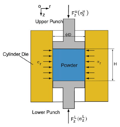

     2.材料模型介绍
①   粉末材料的特点
与致密材料不同,粉末材料由众多细小的颗粒构成,且颗粒之间存在空隙,在压缩过程中,粉体的体积会明显减小,密度会显著增加。另外,粉末材料的的材料属性如屈服条件、硬化规律等都与其密度密切相关。因此在仿真分析的过程中,势必要考虑粉体密度变化对材料属性的影响。
②   USDFLD在材料模型中的作用
由于ABAQUS自带的材料模型参数为固定值,难以准确模拟粉末压缩的大压缩比问题,因此需要进行USDFLD子程序二次开发,嵌入材料属性随粉体密度的变化规律,提高仿真分析的准确性。
具体方法为:将粉末材料的相对密度定义为场变量f1,并将粉末材料的弹性特性、屈服条件、硬化规律的相关参数均定义为f1的函数。

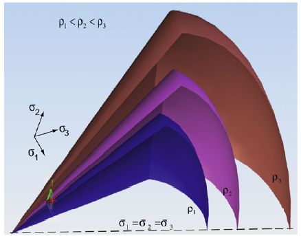

③   材料模型的选择
‐ 弹性阶段:各向同性线弹性材料模型,弹性模量和泊松比均定义为相对密度f1的函数
‐    塑性阶段:Cap Plasticity(Modified Drucker-Prager/Cap)材料模型,该模型可同时控制材料的剪切行为,压缩导致的屈服过程,以及剪切作用下的无限剪胀,定义该模型的各参数为相对密度为f1的函数
ABAQUS用户子程序USDFLD应用实例的图3
密度对Modified Drucker-Prager/Cap模型的影响

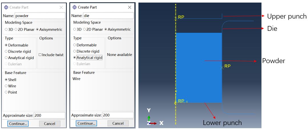

①   创建粉末体和模具的几何模型,并建立装配体。为简化计算,使用轴对称模型进行建模。粉末体建立为柔性体,模具建立为解析刚体。

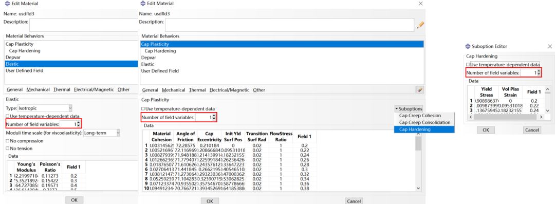

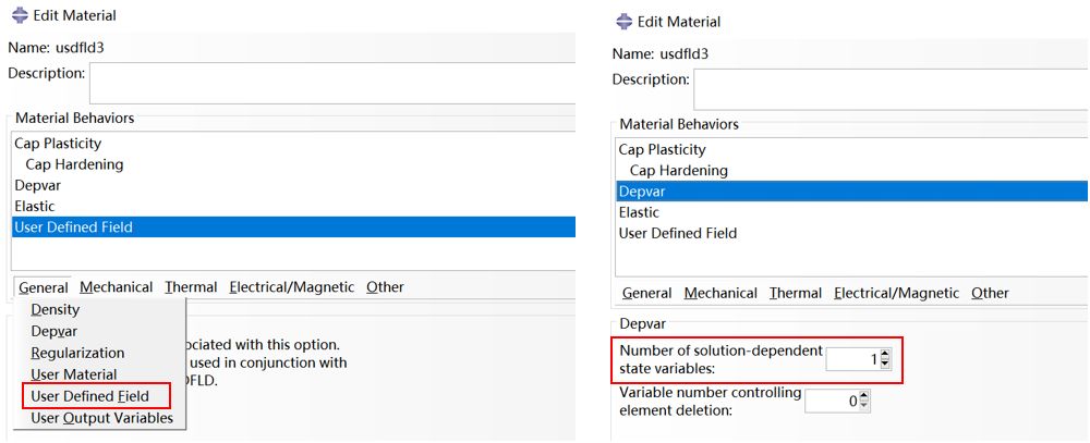

②   创建材料模型。使用USDFLD子程序需要在材料模型中选择User Defined Field,并根据程序需要,在Depvar中设置状态变量的个数。随后,定义弹性模型Elastic、塑性模型Cap plasticity、硬化模型Cap- Hardening,设置其中的Number of field variables=1,并以表格的形式输入各参数随密度的变化规律。

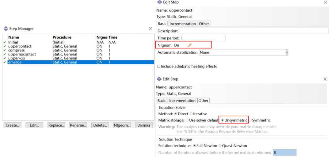

③   建立分析步,设置输出变量。根据工艺流程,分别创建压缩、卸载、脱模的分析步。选择Static General分析类型,具体参数如下图所示,其中Incrementation参数可根据收敛情况进行适当调整。为方便查看程序的运行情况,在Field Output中需选择输出场变量FV和状态变量SDV。

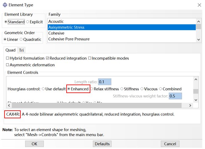

④   划分网格,设置单元类型和参数,如下图所示。

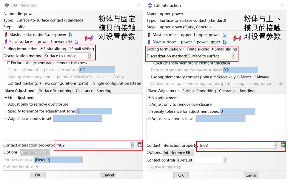

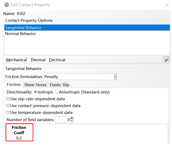

⑤   建立接触关系。采用库伦摩擦模型,摩擦系数为0.2。分别建立粉末体与上模具、下模具、固定模具之间的接触对。注意脱模过程需要将粉末体-上磨具的接触对设置为inactive状态。

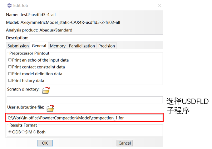

⑦   创建Job,选择USDFLD文件,设置并行计算参数,提交分析任务。
