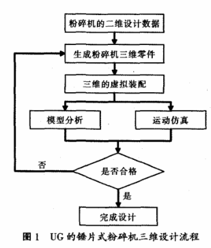

UG NX的三维建模与Pro/E的三维建模方式相同,可以参照Pro/E的三维造型的过程[4]:首先,根据二维的设计数据来生成三维零件;然后,对三维零件进行虚拟装配,装配完毕后进行模型分析,也可以对装配体实现动画仿真,观察其运动状态;最后,根据模型分析和动态仿真结果确定修改方案。UG的锤片式粉碎机三维设计流程如图1所示。

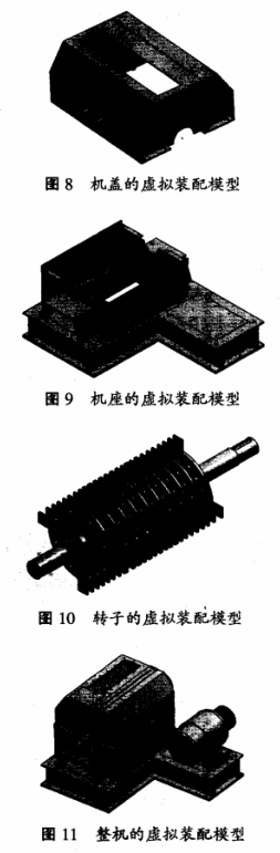

UG的装配模块不仅能快速组合零件成为产品,而且在装配中,可以参考其它部件关联设计,并可以对装配模型进行间隙分析、质量管理等相关操作。按照自上往下的装配原则,通过组件的定位和配对操作,建立对应的装配关系,装配完成部件及整机。以下图8~图11分别是机盖的虚拟装配模型、机座的虚拟装配模型、转子的虚拟装配模型、整机的虚拟装配模型。

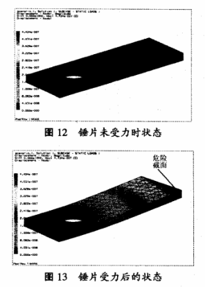

装配完成后的锤片式粉碎机可以在UG中进行结构分析、间隙分析、质量管理、有限元分析等,可以提高产品设计的可靠性。UG的菜单中有分析的功能,可以得到零部件的体积、质量、惯量、转矩的信息。现以锤片的有限元分析为例:锤片在运行过程中,主要受到离心力、重力、物料的冲击力,受力后发生形变。通过有限元分析找出易损部位(危险截面)。有限元分析的步骤:创建解法;对需要理想化的几何体(如对称结构)进行理想化;设置锤片的材料属性;给锤片施加约束与载荷;划分网格;有限元模型检查;解算;进入后处理。锤片的有限元后处理如图12、图13所示。
