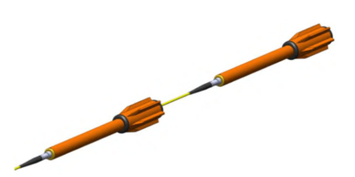

纵向磁场梯度探测是通过一根拖缆将两个磁力仪按照一前一后的方式拖曳测量,两个磁力仪之间保持一定距离间隔。在海洋工程磁场测量中,根据实际应用场景选择并确定两个磁力仪之间的基线长度,纵向梯度磁力仪在工程应用中实施较为方便,因此得到较广泛的应用。典型的纵向磁场梯度探测有加拿大MarineMagnetics公司推出的SeaSPY型纵向梯度仪,如图1所示,美国Geometrics公司生产G-880G型纵向梯度仪。
海洋技术 ▏海洋工程磁场探测传感技术研究进展的图2
图1 SeaSPY型纵向梯度仪

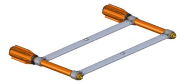

横向磁场梯度探测是通过无磁刚性支架将两个磁力仪安装固定在其两侧,然后使用一根拖缆将横向磁场梯度探测系统拖曳进行探测。两个磁力仪之间保持一定基线长度,整体保持平行测线运动轨迹,可以同时测量两条磁场测线,较大提升了探测效率。典型的横向磁场梯度探测有美国Geometrics公司的G881型横向磁力梯度仪,如图2所示,加拿大MarineMagnetics公司推出的SeaSPY型横向梯度仪,如图3所示。
海洋技术 ▏海洋工程磁场探测传感技术研究进展的图3
图2 G881型横向磁力梯度仪
海洋技术 ▏海洋工程磁场探测传感技术研究进展的图4
图3 SeaSPY型横向梯度仪

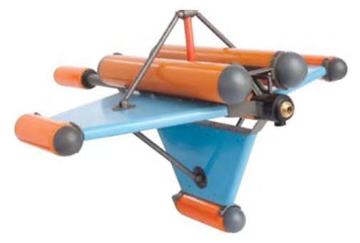

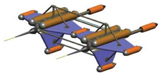

磁场传感阵列探测是利用三个或者更多磁场传感器构建磁场传感阵列进行磁场探测。磁场探测阵列按照一定几何形状,将多个磁力仪组合形成阵列系统,实时探测磁场信息与位置信息,可以精确探测到海底磁性掩埋物。典型的磁场探测阵列有加拿大MarineMagnetics公司推出的SeaQuest型磁场阵列探测系统,图4为SeaQuest型七元磁场阵列探测系统,图5为SeaQuest型四元磁场阵列探测系统。
海洋技术 ▏海洋工程磁场探测传感技术研究进展的图5
图4 SeaQuest型七元磁场阵列探测系统
海洋技术 ▏海洋工程磁场探测传感技术研究进展的图6
图5 SeaQuest型四元磁场阵列探测系统

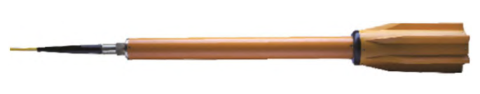

1983年,加拿大GEM公司研制第一代版本的OVERHAUSER磁力仪。量子测磁实验室(Quantum Magnetometry Laboratory)研制了POS-1型OVERHAUSR磁力仪,具有长寿命工作物质(5-10年),高精度,测量灵敏度0.01nT,测量地磁场绝对值得传感器,成为弱磁场感应的第一个参考标准。加拿大MarineMagnetics公司研制出SeaSPY型和EXPLORER型OVERHAUSER磁力仪,应用较为广泛,如图7和图8所示。
海洋技术 ▏海洋工程磁场探测传感技术研究进展的图8
图7 SeaSPY型OVERHAUSER磁力仪
海洋技术 ▏海洋工程磁场探测传感技术研究进展的图9
图8 EXPLORER型OVERHAUSER磁力仪
