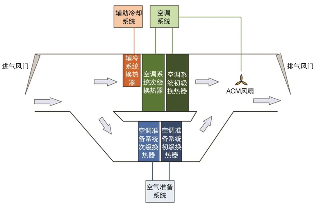

冲压空气系统的作用是为空调系统、辅助冷却系统和空气准备系统提供冷源。
空调系统中的初级换热器和次级换热器、辅助冷却系统中的换热器和空气准备系统中的初级换热器和次级换热器均布置于冲压空气流道中,需要通过具有低温度的冲压空气带走这些系统产生的热量,保障系统安全运行。
对于某民用飞机,冲压空气系统的工作原理与运行工况有关,地面工况通过ACM风扇将机外空气吸入冲压空气管道并流经各用户系统换热器带走热量,空中工况通过飞机前进运动使机外空气进入冲压空气管道并流经各用户系统换热器带走热量,冲压空气系统架构如图所示。
民机冲压空气系统流动特性仿真研究的图2
某飞机冲压空气系统架构示意图

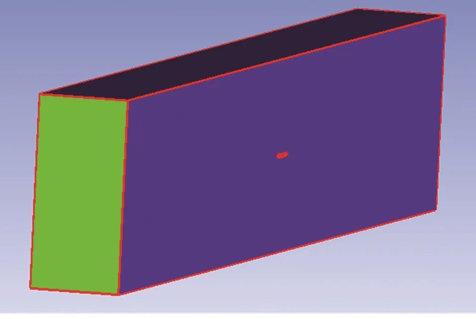

冲压空气系统既受外界大气环境的直接影响,又受系统内部各子用户复杂部件的影响,因此在针对冲压空气内流道仿真过程中应同时考虑飞机内外流场的耦合作用。本文在几何模型前处理中分别针对飞机外流场和冲压空气内部流道和部件建立了几何模型,并完成了几何模型中细小碎面的修补,创建了同时具有飞机外部流场和冲压空气内部结构的计算域。其中整体飞机计算域如图所示。
民机冲压空气系统流动特性仿真研究的图3
整体飞机计算域

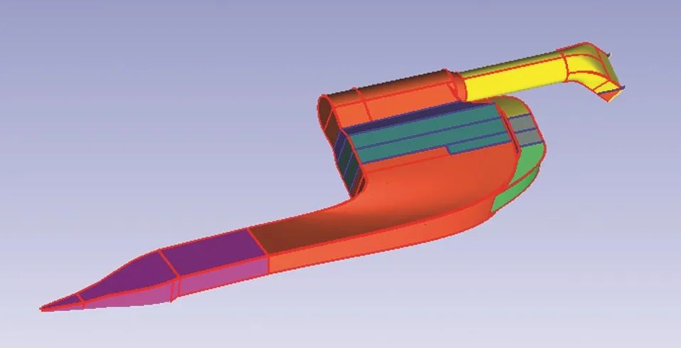

冲压空气内部流道几何结构如下图所示。其中冲压空气内部流道除了管道件之外,还包括了换热器部件和风扇部件。
民机冲压空气系统流动特性仿真研究的图4
冲压空气内部流道几何结构

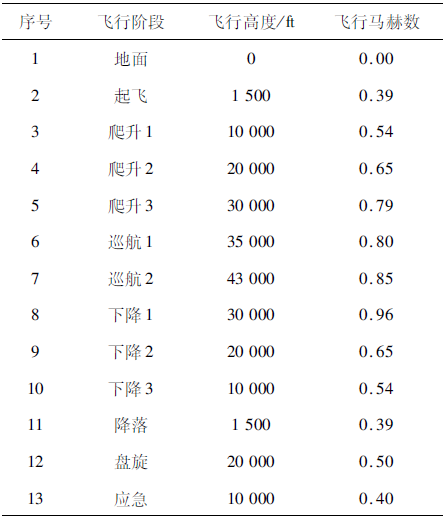

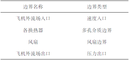

仿真计算采用结构网格和非结构网格相结合的方式,并对飞机外流场和冲压空气内部流道采用不同的网格尺度进行划分,网格数量总计约684万。由于冲压空气全流道计算包括了飞机外流场和内流道部分,因此边界条件设置需要同时考虑这两方面的物理条件。具体计算边界条件、计算工况如下表所示。
边界条件
民机冲压空气系统流动特性仿真研究的图5
计算工况
民机冲压空气系统流动特性仿真研究的图6

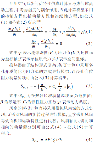

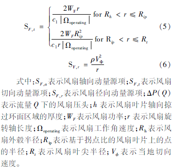

数值计算模型
民机冲压空气系统流动特性仿真研究的图7
民机冲压空气系统流动特性仿真研究的图8

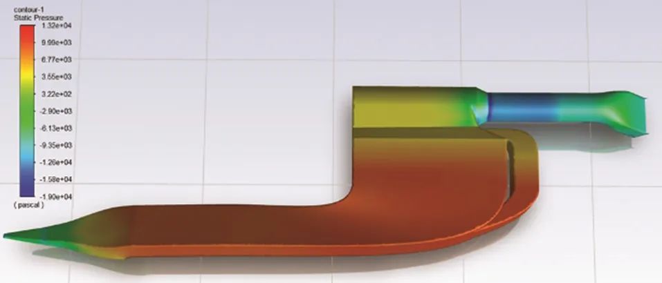

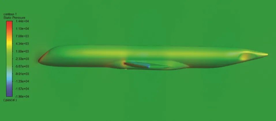

空中巡航状态下机身外表面压力分布如图所示,其中冲压空气内流道压力分布下图所示。根据仿真计算结果可知,空中巡航状态下机身外部的机头以及机翼前端直接与来流高速气流接触,导致局部压力较高;冲压空气内流道部分高速气流流经换热器区域之后,压力明显下降,表明压力损失主要集中在换热器区域。
民机冲压空气系统流动特性仿真研究的图9
空中巡航状态下机身压力分布图

空中状态冲压空气内流道压力分布图

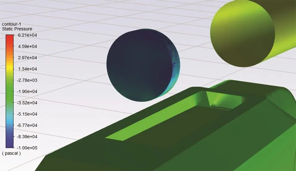

地面状态下风扇处局部压力分布如下图所示。根据仿真结果可知,在地面状态下,风扇为驱动冲压空气流动的动力源,风扇区域的整体压力分布均匀,冲压空气流经冲压腔内的风扇区域后,由于风扇的作用,空气压力有一定程度的上升。基于上述计算结果可以获得冲压空气流道内的压力分布,并计算得出整个冲压空气流道的阻力值,用于全机能耗评估。
民机冲压空气系统流动特性仿真研究的图11
地面状态下风扇处局部压力分布图

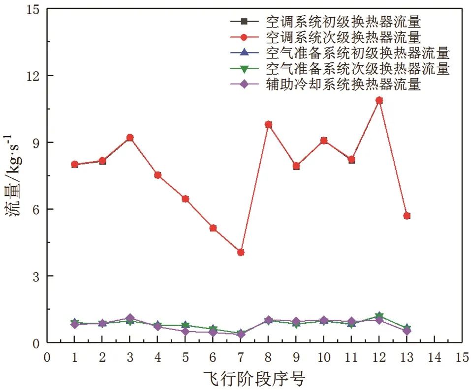

流量分配仿真计算结果
不同飞行阶段下各换热器的流量分配结果如下图所示。由于空调系统初级和次级换热器同处一个流道且截面积相同,同时空气准备系统初级换热器和次级换热器也同处一个流道且截面积相同,因此空调系统初级换热器与次级换热器通过的流量一致,空气准备系统初级换热器与次级换热器通过的流量也一致。根据计算得出的流经不同换热器的冲压空气流量,对比各系统换热器散热量要求,可以得出目前冲压空气流道设计可以满足各用户系统的需求。
民机冲压空气系统流动特性仿真研究的图12
不同飞行阶段下各换热器的流量分配结果
