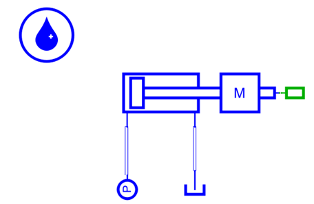

1、草图建立
我们首先设定一个压力源,在hydraulic sources标准库里选择压力源AMESim简单实例:液压缸分析-入门的图1,然后在linear actuator中选择双作用液压缸AMESim简单实例:液压缸分析-入门的图2,在hydraulic sources选择液压油箱AMESim简单实例:液压缸分析-入门的图3,在机械库mechanical中选择零力源AMESim简单实例:液压缸分析-入门的图4,这个模块主要用于连接接口,不起约束作用。那么我们建立好的模型如下图:
AMESim简单实例:液压缸分析-入门的图5
AMESim模型图

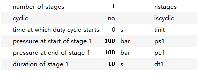

①我们将压力源设置恒为100bar,作用时间从0s到10s:
AMESim简单实例:液压缸分析-入门的图7
压力源参数设置

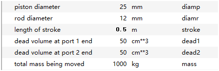

②我们将双作用液压缸的参数设置为:活塞杆直径12mm,活塞直径25mm,行程0.5m,左右死区体积分别为50cm³,液压缸有段重量为1000kg。
AMESim简单实例:液压缸分析-入门的图8
活塞缸参数设置

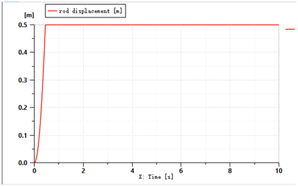

①活塞杆的位移:
AMESim简单实例:液压缸分析-入门的图9

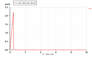

②活塞杆的运动速度:
AMESim简单实例:液压缸分析-入门的图10

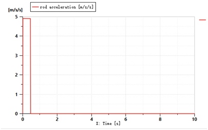

③活塞杆的运动加速度:
AMESim简单实例:液压缸分析-入门的图11
以上是仿真运行的结果,那么这个结果是否可靠,跟我们学习的理论计算偏差大不大?首先活塞杆的位移为0.5m,这和参数设定吻合,大概0.5s的时间达到预期位置。那么速度和加速度呢?下面我们进行简单的理论计算:
100bar=10MPa ;
左端活塞面积为πr²=3.14×0.0125²=0.00049m²;
所以活塞左端的压力为F=10E6×0.00049m²=4908N;
那么活塞杆的加速度a=F/M=4.908m/s²;
最终与我们的加速度分析结果基本一致。
