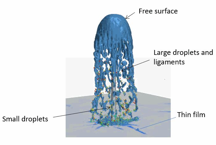

在本算例中,将模拟开放环境中简单喷泉的流动。以下屏幕截图显示了模拟中显示的几何形状和不同的流态:
STAR-CCM+喷水仿真案例|喷泉 附下载链接的图2
自由表面水射流以 5 m/s 的速度离开圆柱形喷泉几何体进入空气域中,从而在水和空气之间形成大尺度的界面。射流的初级破裂产生大的连续水滴和水带。这两种流态都使用VOF 模型进行建模。
大水滴和液带分解成较小的水滴。当球形水滴的直径低于某个阈值(本算例为 5 mm)时,其会转变为使用拉格朗日多相模型跟踪其路径的拉格朗日水滴。VOF 到 Lagrangian 的转换由 Resolved VOF-Lagrangian Transition 模型处理。当拉格朗日水滴和 VOF 斑点撞击地面时,会在地面会形成薄膜水坑,可以积聚到水池中。薄水膜可以通过液膜模型以非解析的方式进行建模,或者通过 VOF 模型以解析的方式进行建模。自适应网格细化 (AMR) 用于沿水-空气自由表面局部细化网格。一旦 VOF 水滴转变为拉格朗日液滴,AMR 就会粗化网格。

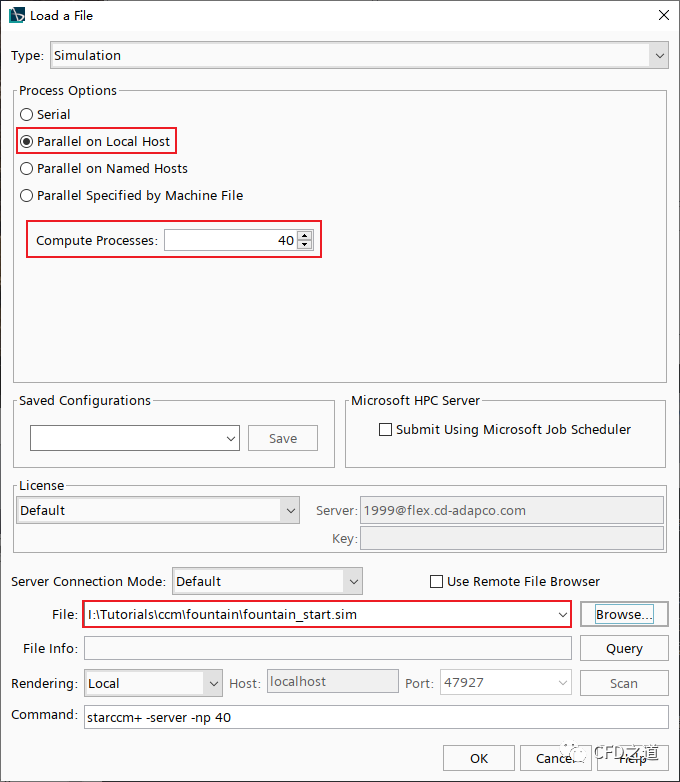

  • 启动STAR CCM+2021.2并新建Simulation
  • 利用菜单 File → Load加载文件 fountain_start.sim
STAR-CCM+喷水仿真案例|喷泉 附下载链接的图3

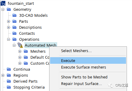

  • 右键选择模型树节点 Operations → Automated Mesh,选择弹出菜单项 Execute 执行网格划分过程
STAR-CCM+喷水仿真案例|喷泉 附下载链接的图4
计算网格如下图所示。

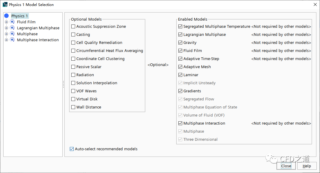

2.2 选择物理模型

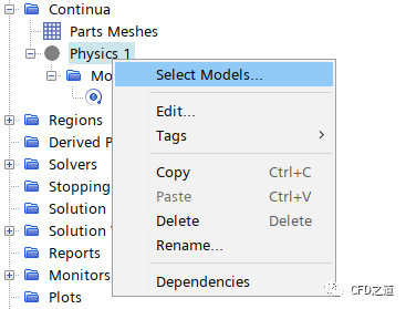

  • 右键选择模型树节点 Physics 1,点击弹出菜单项 Select Models… 打开物理模型选择对话框
STAR-CCM+喷水仿真案例|喷泉 附下载链接的图6
选择下表所示的物理模型。

选择完毕后的对话框如下图所示。
STAR-CCM+喷水仿真案例|喷泉 附下载链接的图7

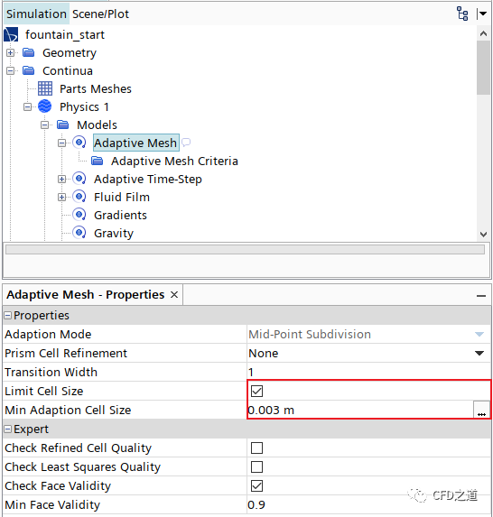

  • 选择模型树节点 Physics 1 → Adaptive Mesh ,属性窗口中激活选项 Limit Cell Size,设置参数 Min Adaption Cell Size0.003 m

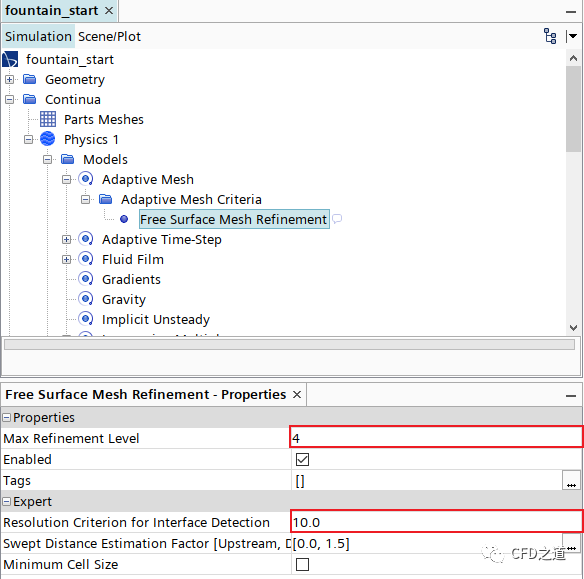

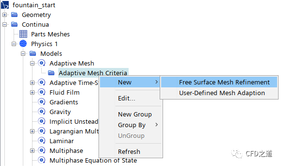

  • 鼠标右键选择模型树节点 Models → Adaptive Mesh → Adaptive Mesh Criteria,点击弹出菜单项 New → Free Surface Mesh Refinement 创建新的节点Free Surface Mesh Refinement
STAR-CCM+喷水仿真案例|喷泉 附下载链接的图9
  • 选中上一步创建的新节点 Free Surface Mesh Refinement ,属性窗口中设置如下参数
    • 设置 Max Refinement Level4
    • 设置 Resolution Criterion for Interface Detection10
    • 其它参数保持默认设置
STAR-CCM+喷水仿真案例|喷泉 附下载链接的图10

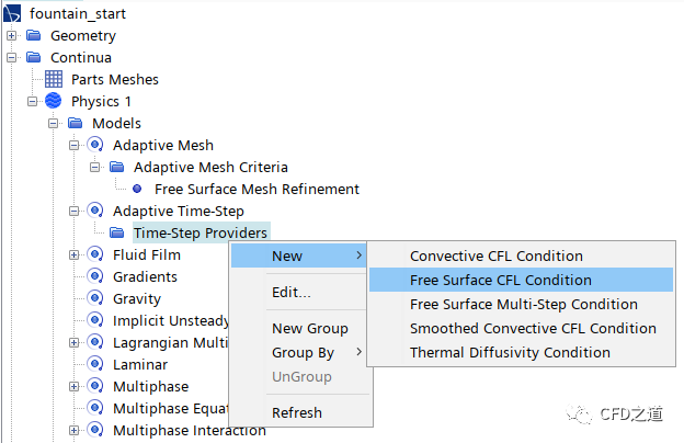

  • 鼠标右键选择模型树节点 Adaptive Time-Step → Time-Step Providers,点击弹出菜单项 New → Free Surface CFL Condition ,其它参数保持默认设置

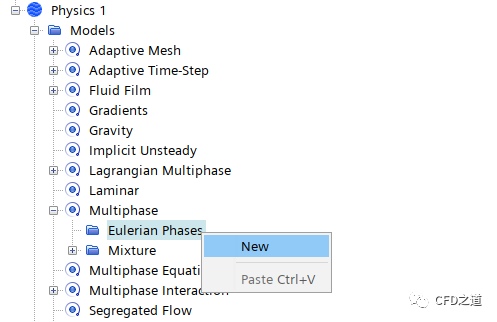

2.4 定义相
1、创建欧拉相Air

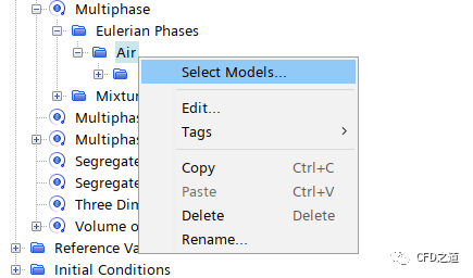

  • 鼠标右键选择模型树节点 Multiphase → Eulerian Phases,点击弹出菜单项 New 新建流体相,重新命名为 Air
STAR-CCM+喷水仿真案例|喷泉 附下载链接的图12

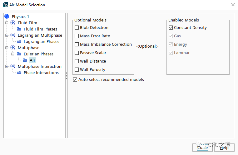

  • 右键选择节点 Air ,点击弹出菜单项 Select Models… 打开模型选择对话框
STAR-CCM+喷水仿真案例|喷泉 附下载链接的图13
  • 选择如下表所示的选项
Group Box Model
Material Gas
Equation of State Constant Density
设置完毕的对话框如下图所示。
STAR-CCM+喷水仿真案例|喷泉 附下载链接的图14

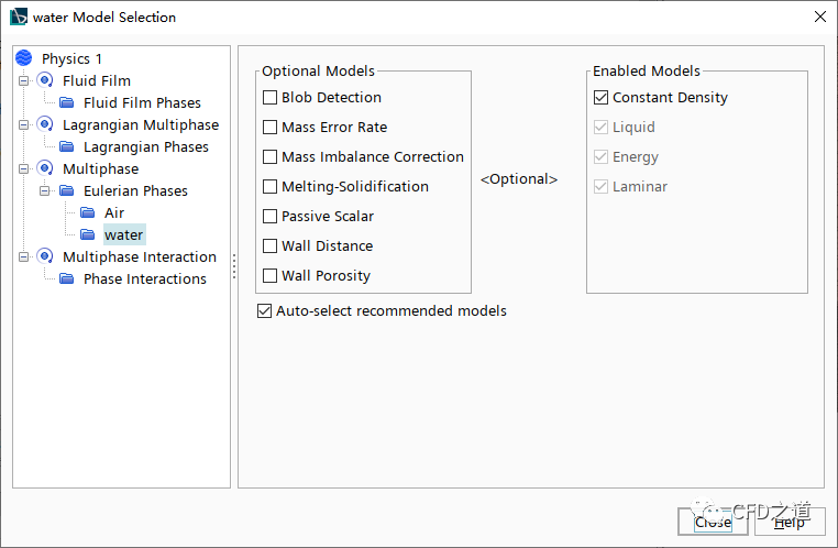

2、创建欧拉相water
  • 相同的方法创建第二种相,并命名为 water,设置其Material为 Liquid,指定其Equations of State为 Constant Density

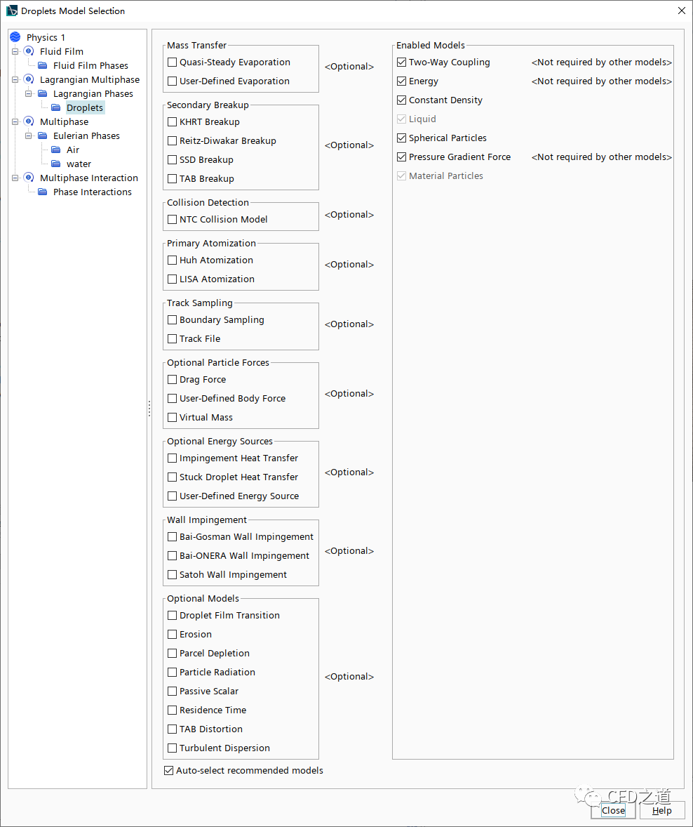

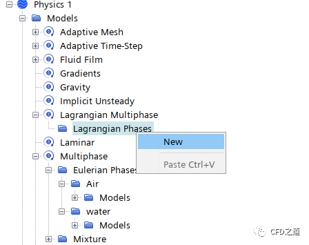

3、创建颗粒相Droplets
  • 右键选择模型树节点 Lagrangian Multiphase ,点击弹出菜单项 New 新建颗粒相,修改其名称为 Droplets
STAR-CCM+喷水仿真案例|喷泉 附下载链接的图16

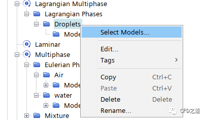

  • 右键选择节点 Droplets ,点击弹出菜单项 Select Models… 打开模型选择对话框
STAR-CCM+喷水仿真案例|喷泉 附下载链接的图17
  • 如下表所示选择颗粒相的模型参数
Group Box Model
Particle Type Material Particles
Material Liquid
Optional Models Energy与Two-Way Coupling
选择完毕后的对话框如下图所示。
STAR-CCM+喷水仿真案例|喷泉 附下载链接的图18

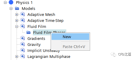

  • 右键选择模型树节点 Fluid Film → Fluid Film Phases ,点击弹出菜单项 New 创建液膜相,命名为Water Film
STAR-CCM+喷水仿真案例|喷泉 附下载链接的图19

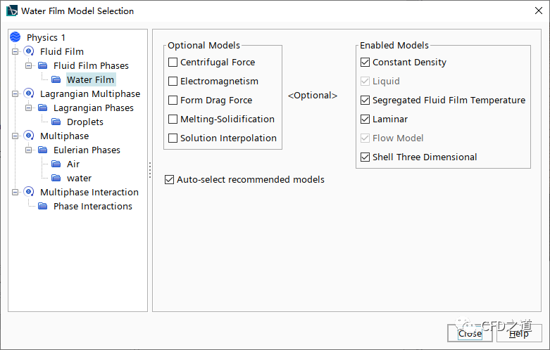

  • 右键选择节点 Water Film ,点击弹出菜单项 Select Models… 打开模型选择对话框,选择如下表所示的模型参数
Group Box Model
Space Shell Three Dimensional
Material Liquid
设置完毕后的对话框如下图所示。

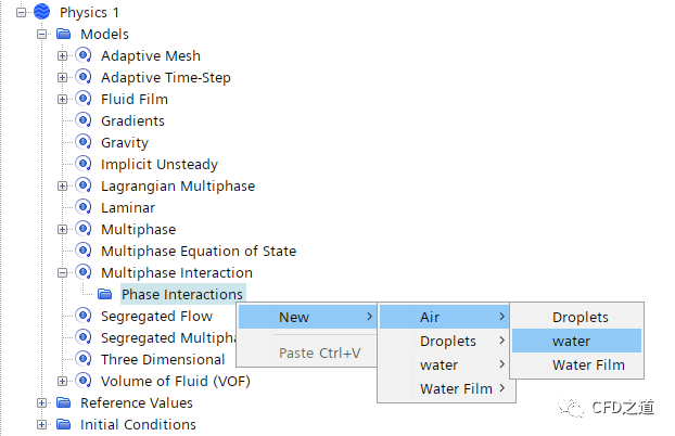

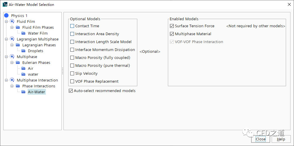

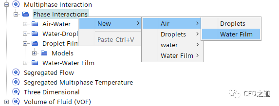

1、创建Air-Water相互作用
  • 右键选择模型树节点 Physics 1 > Models > Multiphase Interaction > Phase Interaction ,点击弹出菜单项 New → Air → water
  • 将新创建的节点命名为 Air-Water
STAR-CCM+喷水仿真案例|喷泉 附下载链接的图21

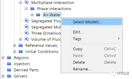

  • 右键选择模型树节点 Air-Water ,点击弹出菜单项 Select Models… 打开模型选择对话框
STAR-CCM+喷水仿真案例|喷泉 附下载链接的图22
  • 按下表所示选择模型参数
Group Box Model
Optional Models Multiphase Material
Optional Models Surface Tension Force
选择完毕后的模型对话框如下图所示。
STAR-CCM+喷水仿真案例|喷泉 附下载链接的图23

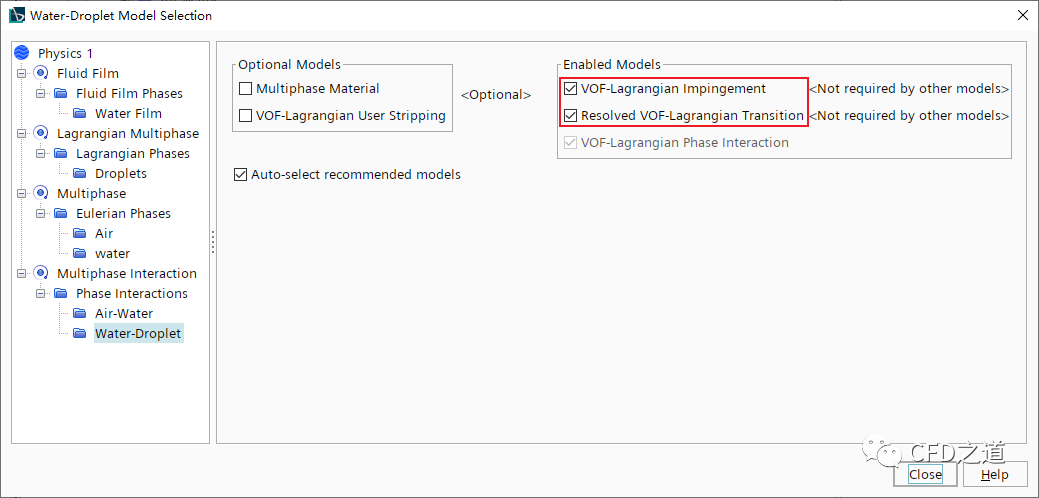

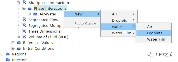

2、创建Water-Droplet相互作用
  • 按下图所示创建水和液滴之间的相间作用 Water-Droplet
STAR-CCM+喷水仿真案例|喷泉 附下载链接的图24

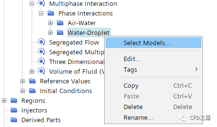

  • 如下图所示打开模型选择对话框
STAR-CCM+喷水仿真案例|喷泉 附下载链接的图25
  • 选择下表所示模型参数
Group Box Model
Optional Models Resolved VOF-Lagrangian Transition
Optional Models VOF-Lagrangian Impingement
选择完毕后的模型对话框如下图所示。
STAR-CCM+喷水仿真案例|喷泉 附下载链接的图26

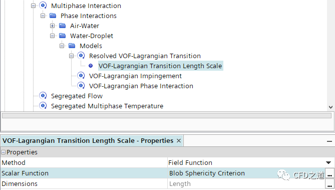

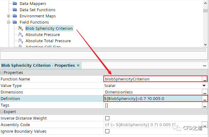

这里利用Field Function定义连续相water破碎为液滴的转化判据。大液滴(VOF滴)和液带通过VOF模型计算,液带随后分裂成液滴。只有小于指定转化长度的球形VOF液相才会转化为拉格朗日液滴。
转化判据定义为:
其中 为转化长度尺度, 为水滴 的球形度。球形度是指在相同的圆球体积下,理想球体的表面积与圆球实际表面积的比值。转化判据是指只有球形度大于0.7,直径小于5 mm的VOF液滴才能转化到拉格朗日液滴。利用VOF-Lagrangian模型处理这个转化过程。

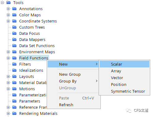

  • 右键选择模型树节点 Tools → Field Functions ,点击弹出菜单项 New → Scalar 创建函数 Blob Sphericity Criterion
STAR-CCM+喷水仿真案例|喷泉 附下载链接的图27
  • 如下图所示设置 Function NameblobSphericityCriterion,设置 Definition${BlobSphericity} > 0.7 ? 0.005 : 0
STAR-CCM+喷水仿真案例|喷泉 附下载链接的图28
  • 如下图所示,选择模型树节点 VOF-Lagrangian Impingement ,设置属性 Scalar FunctionBlob Sphericity Criterion

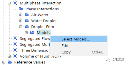

3、创建Droplet-Film相互作用
  • 如下图所示创建液滴与液膜相间相互作用并重命名为 Droplet-Film
STAR-CCM+喷水仿真案例|喷泉 附下载链接的图30

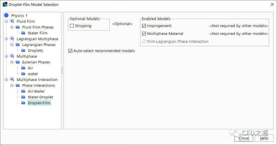

  • 右键选择节点 Droplet-Film → Models ,点击弹出菜单项**Select Models…**打开模型选择对话框
STAR-CCM+喷水仿真案例|喷泉 附下载链接的图31
选择以下模型选项。
Group Box Model
Optional Models Impingement
选择完毕后的对话框如下图所示。
STAR-CCM+喷水仿真案例|喷泉 附下载链接的图32

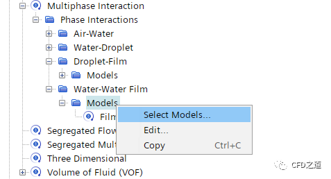

4、创建Water-Water Film相互作用
  • 如下图所示创建水相与液膜相之间的相互作用,并命名为 Water-Water Film
STAR-CCM+喷水仿真案例|喷泉 附下载链接的图33
  • 如下图所示为相间作用添加物理模型
STAR-CCM+喷水仿真案例|喷泉 附下载链接的图34

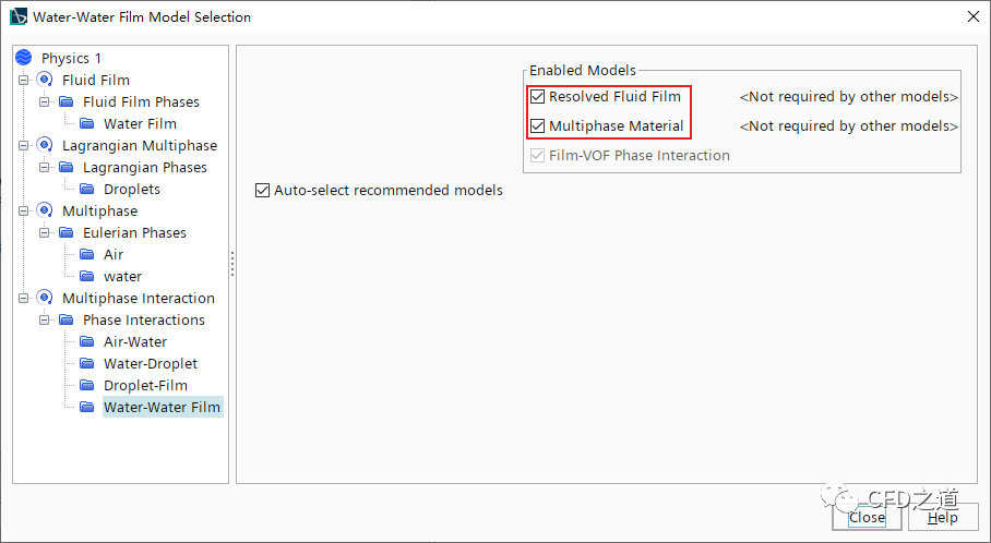

  • 添加模型选项 Multiphase MaterialResolved Fluid Film,添加完毕后模型对话框如下图所示
STAR-CCM+喷水仿真案例|喷泉 附下载链接的图35

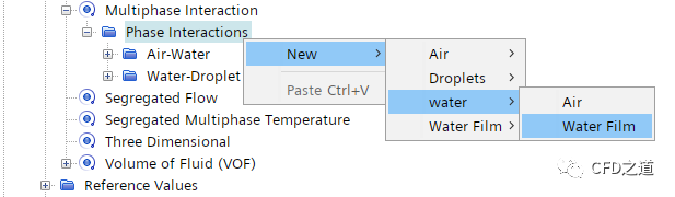

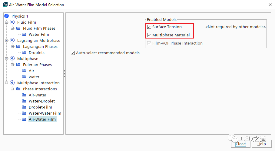

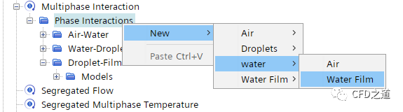

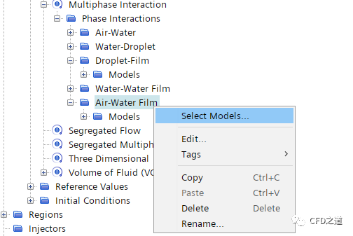

5、创建Air-Water Film相互作用
  • 如下图所示创建空气与液膜之间相互作用,命名为 Air-Water Film
STAR-CCM+喷水仿真案例|喷泉 附下载链接的图36
  • 如下图所示为相间作用添加物理模型
STAR-CCM+喷水仿真案例|喷泉 附下载链接的图37
  • 添加模型选项 Multiphase MaterialSurface Tension,添加完毕后模型对话框如下图所示
STAR-CCM+喷水仿真案例|喷泉 附下载链接的图38

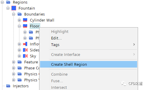

  • 右键选择模型树节点 Regions → Fountain → Boundaries → Floor ,点击弹出菜单项 Create Shell Region 创建壳体区域,软件会自动创建新的节点 Floor Shell

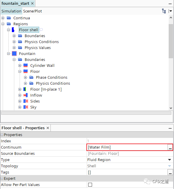

  • 选择模型树节点 Floor shell,属性窗口中设置参数 ContinuumWater Film ,如下图所示

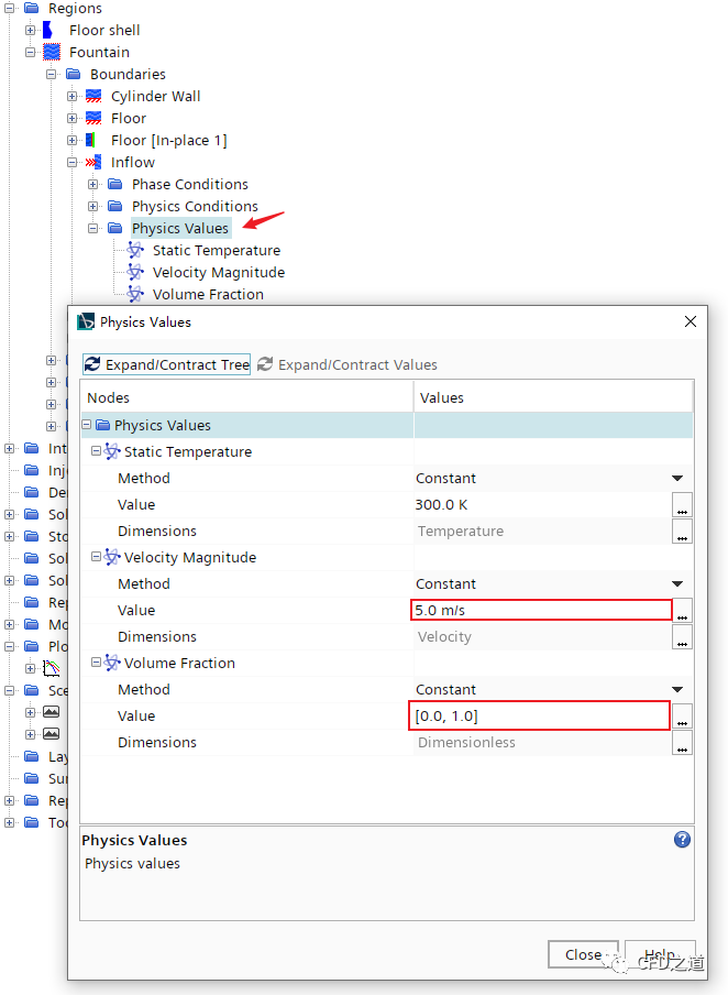

2、设置Inflow边界
  • 如下图所示,设置边界 Inflow的速度为 5 m/s,设置体积分数为**[0,1]**,表示进入区域的全部为Water
STAR-CCM+喷水仿真案例|喷泉 附下载链接的图41

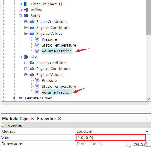

3、压力出口边界
  • 同时选择 Sides节点与 Sky节点下的 Volume Fraction ,指定其值为**[1.0, 0.0]** ,表示这两个边界回流介质为空气

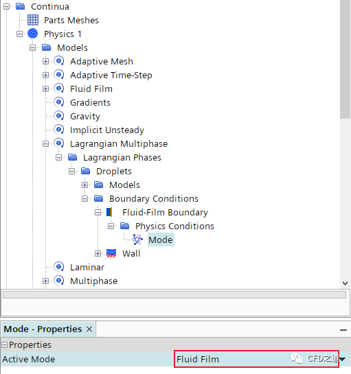

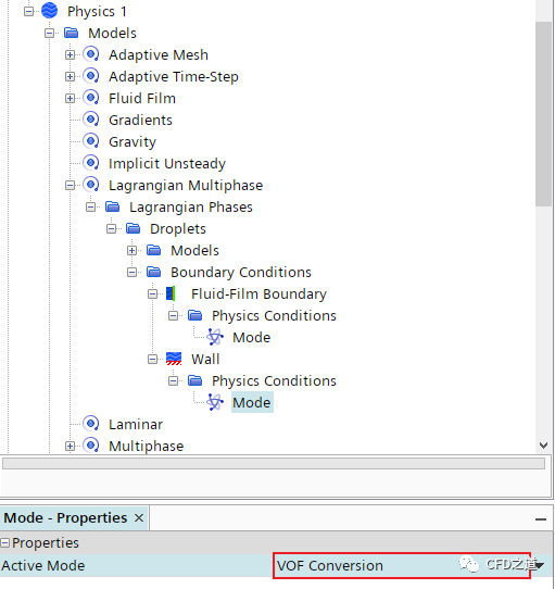

4、颗粒边界条件
  • 展开节点 Continua > Physics 1 > Models > Lagrangian Multiphase,选中节点 Lagrangian Phases > Water Droplets > Boundary Conditions > Fluid-Film Boundary > Physics Conditions > Mode ,属性窗口中指定 Active ModeFluid Film
STAR-CCM+喷水仿真案例|喷泉 附下载链接的图43
  • 选中节点 Boundary Conditions > Wall > Physics Conditions > Mode node ,属性窗口中指定 Active ModeVOF Conversion
STAR-CCM+喷水仿真案例|喷泉 附下载链接的图44

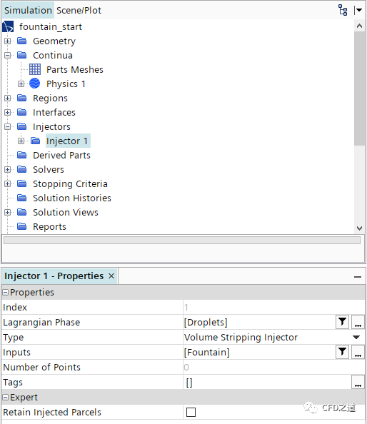

2.6 创建入射器

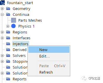

  • 右键选择模型树节点 Injectors ,点击弹出菜单项 New 新建入射器Injector 1
STAR-CCM+喷水仿真案例|喷泉 附下载链接的图45
  • 选中节点 Injector 1,在属性窗口中设置如下参数
Propert Settings
Lagrangian Phase Water Droplets
Type Volume Stripping Injector
Inputs Fountain
设置完毕后如下图所示。

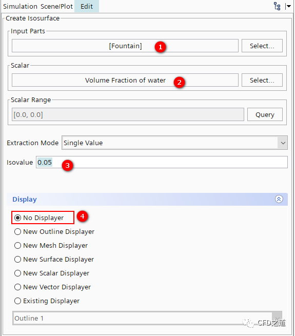

1、创建等值面
创建等值面用于显示空气-水分界面。

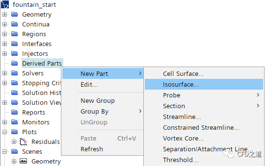

  • 右键选择模型树节点 Derived Parts ,点击弹出菜单项 New Part → Isosurface…打开设置对话框
STAR-CCM+喷水仿真案例|喷泉 附下载链接的图47
  • 按下图所示顺序及参数进行设置
STAR-CCM+喷水仿真案例|喷泉 附下载链接的图48

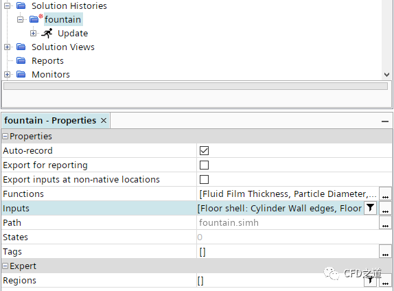

2、创建求解历程文件

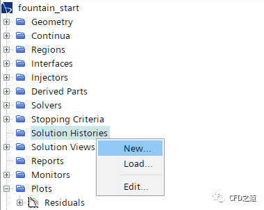

  • 右键选择模型树节点 Solution Histories ,点击弹出菜单项 New… 打开文件保存对话框,保存文件名为 fountain
STAR-CCM+喷水仿真案例|喷泉 附下载链接的图49
  • 选择模型树节点 Solution Histories > fountain,设置如下参数
Property Setting
Functions Fluid Film Thickness
Particle > Particle Diameter
Volume Fraction > Volume Fraction of Air
Volume Fraction > Volume Fraction of Water
Inputs Regions > Floor shell
Regions > Fountain
Derived Parts > Isosurface
设置完毕后如下图所示。

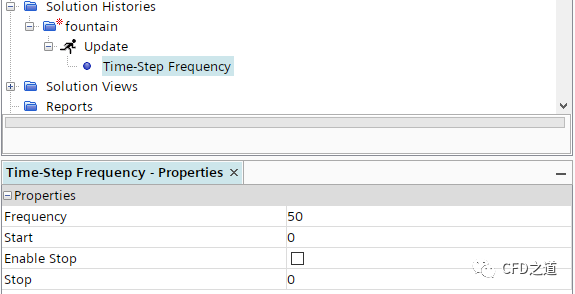

  • 选择节点 fountain > Update > Time-Step Frequency ,设置参数 Frequency50
STAR-CCM+喷水仿真案例|喷泉 附下载链接的图51

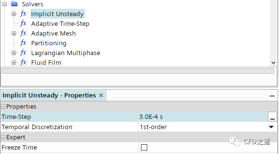

  • 选择模型树节点 Solvers → Implicit Unsteady ,设置 Time-Step3.0e-4 s
STAR-CCM+喷水仿真案例|喷泉 附下载链接的图52

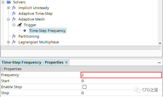

  • 选中模型树节点 Solvers > Adaptive Mesh > Trigger > Time-Step Frequency ,设置 Frequency50

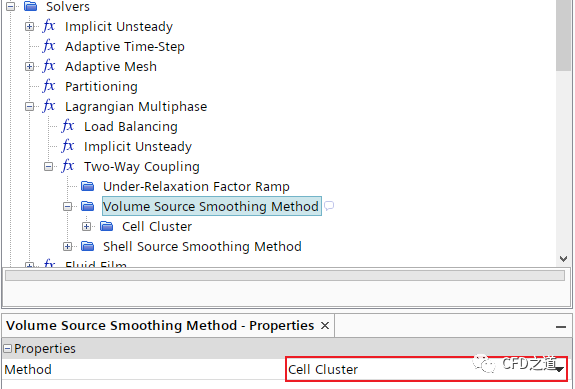

  • 选中节点 Lagrangian Multiphase > Two-Way Coupling > Volume Source Smoothing Method ,指定 MethodCell Cluster
STAR-CCM+喷水仿真案例|喷泉 附下载链接的图54

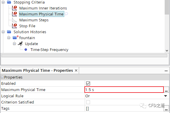

  • 选中节点 Stopping Criteria > Maximum Physical Time ,指定 Maximum Physical Time1.5 s
STAR-CCM+喷水仿真案例|喷泉 附下载链接的图55

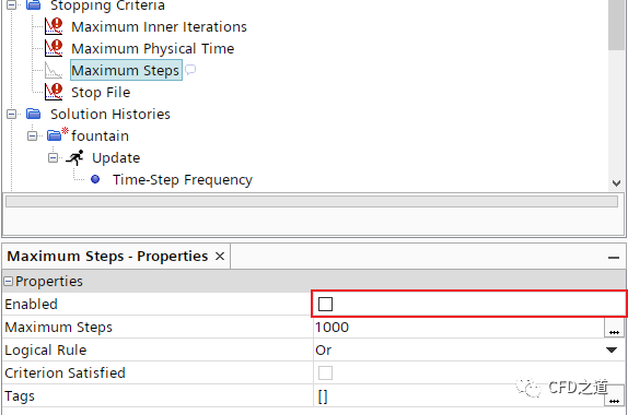

  • 选中节点 Maximum Steps ,取消选中选项 Enable
STAR-CCM+喷水仿真案例|喷泉 附下载链接的图56

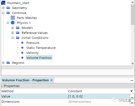

  • 选择模型树节点 Continua → Physics 1 → Initial Conditions → Volume Fraction ,设置 Value 为**[1.0 ,0.0]**,表示初始时刻计算域内全部为空气
STAR-CCM+喷水仿真案例|喷泉 附下载链接的图57

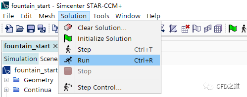

  • 点击菜单 Solution → Run 开始计算
STAR-CCM+喷水仿真案例|喷泉 附下载链接的图58

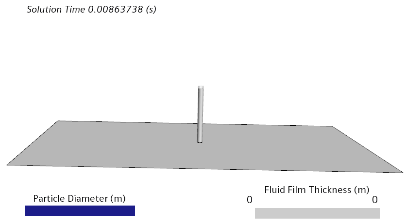

3 计算结果
  • 喷水过程如下图所示
STAR-CCM+喷水仿真案例|喷泉 附下载链接的图59
