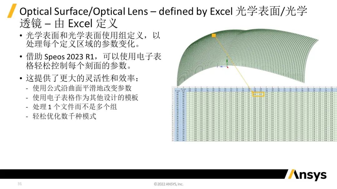

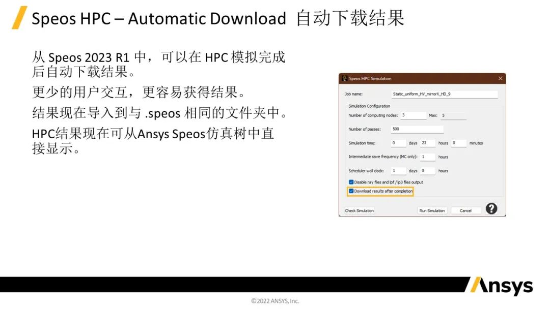

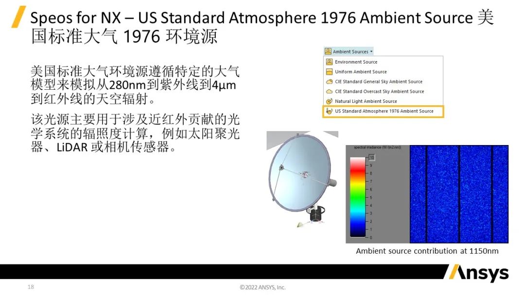

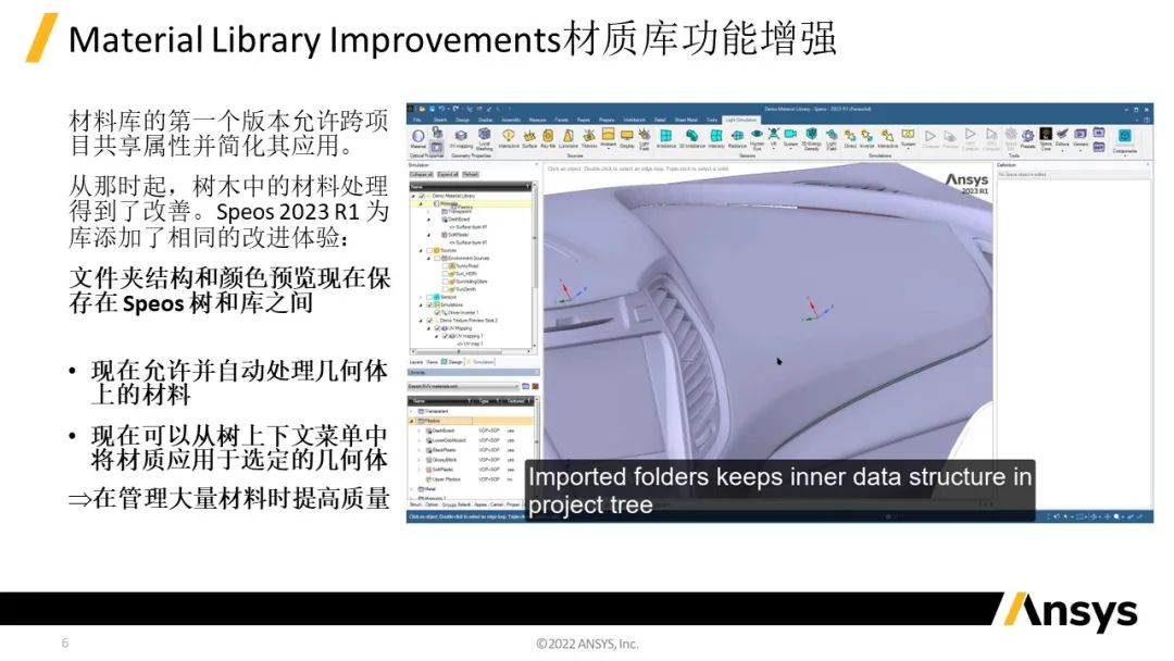

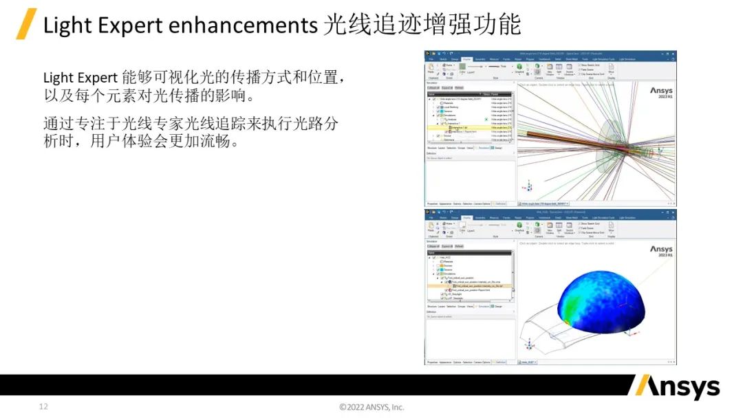

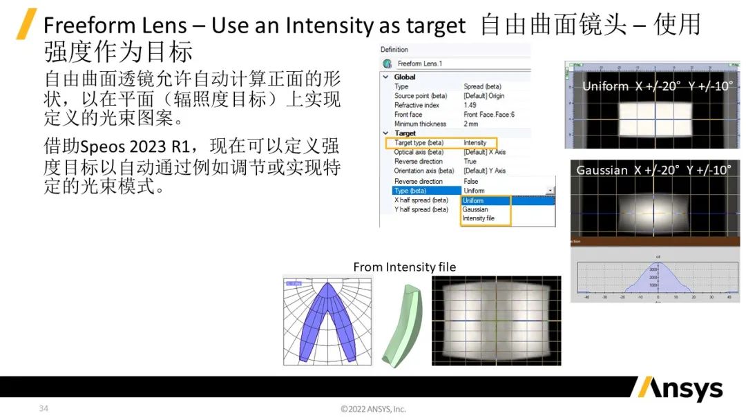

Ansys Speos | 2023 R1版本新功能介绍的图1

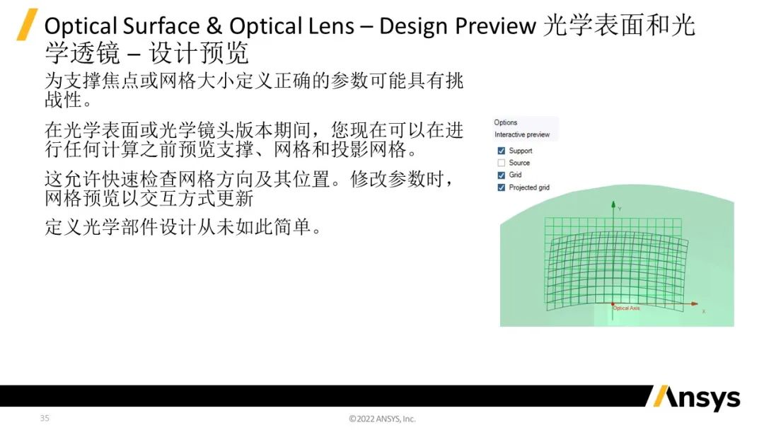

Ansys Speos | 2023 R1版本新功能介绍的图2

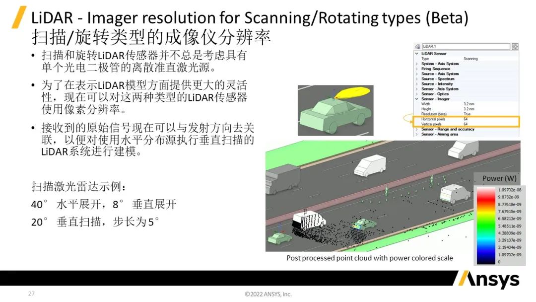

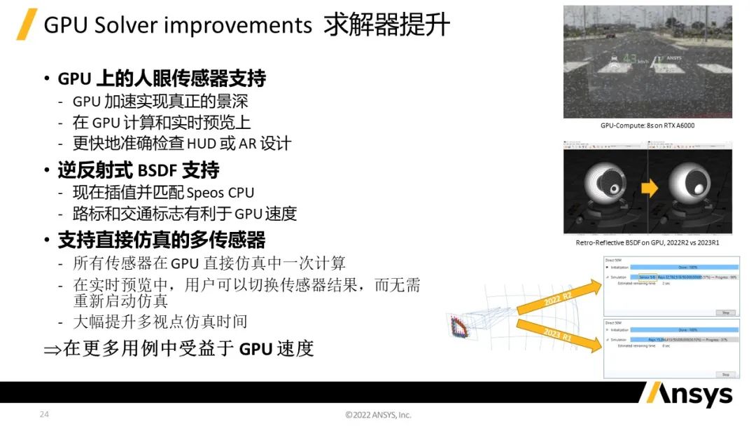

Ansys Speos | 2023 R1版本新功能介绍的图3

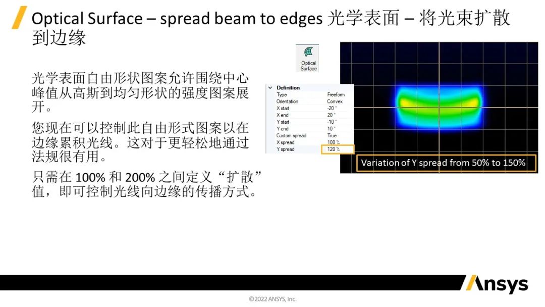

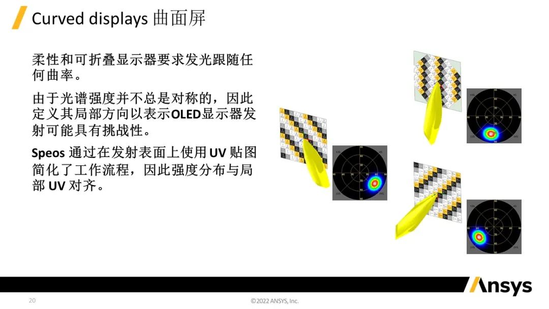

Ansys Speos | 2023 R1版本新功能介绍的图4

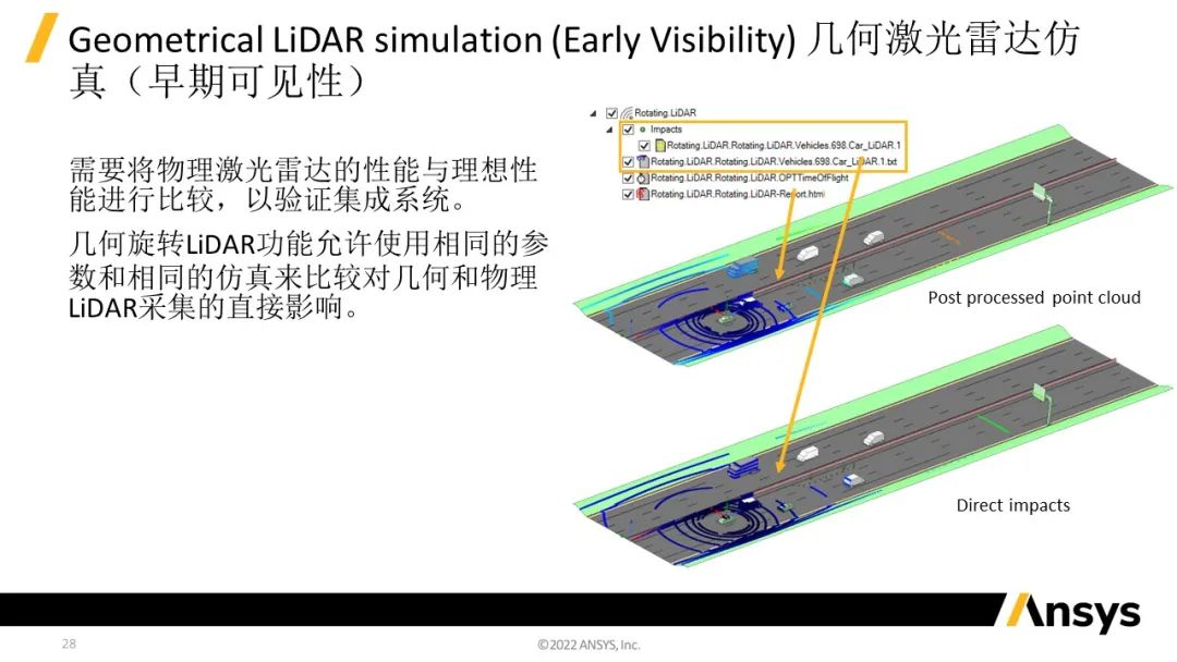

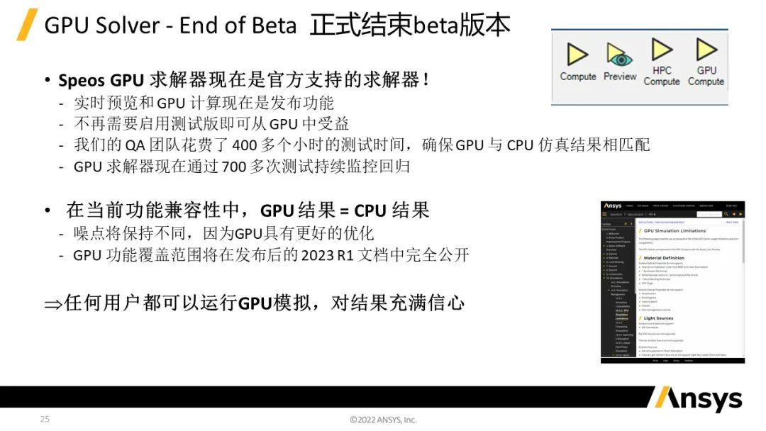

Ansys Speos | 2023 R1版本新功能介绍的图5

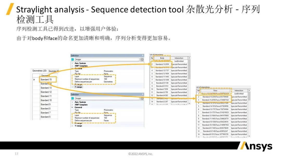

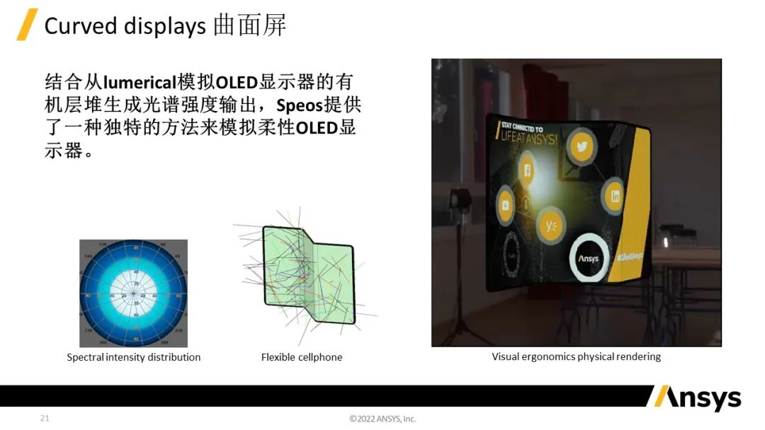

Ansys Speos | 2023 R1版本新功能介绍的图6
