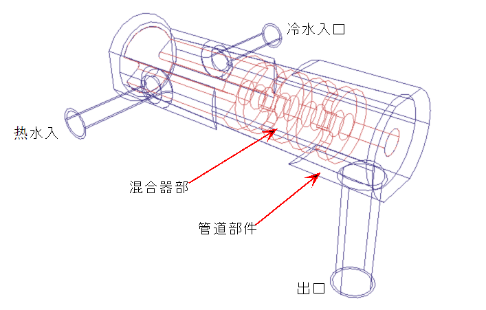

热水和冷水进入水龙头,在混合区域中交汇,然后从出口流出。其中混合器部件材料为黄铜,管道部件材料为不锈钢。模拟60℃热水与20℃冷水分别以5m/s的流速流入混合器进行混合,最终流出。
水龙头结构模型是由CAD工程师提供的Inventor建好三维几何模型,(源文件见文末下载链接)

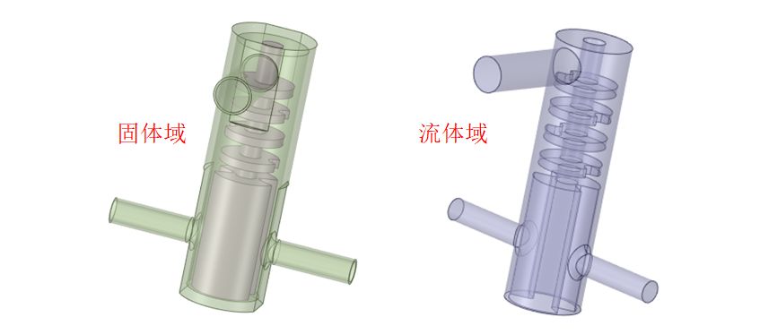

本案忽略了固体热容对温度场的影响,因此,提取水龙头内部流道进行数值仿真。本案例采用3D-CAD操作抽取模型如下:此处推荐用SCDM做几何前处理

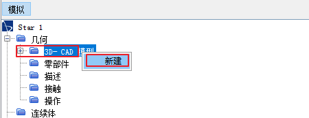

1.1 启动STAR-CCM+,新建模拟。右击【几何/3D-CAD】节点,选择【新建】进入3D-CAD编辑窗口。

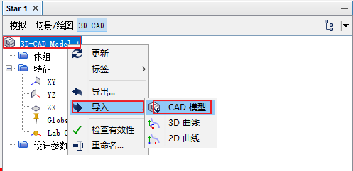

1.2 如图操作,导入保存在电脑中的CAD文件【FAUCET.iam】

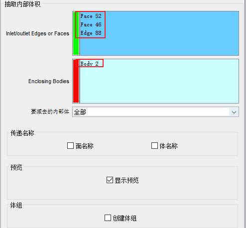

1.3 右击模型选择【抽取内部体积】,如图,在绿色框内选择进出口端面,红色框内选择与流体接触的几何部件,创建流体域
STAR-CCM+水流仿真案例教 |水龙头冷热水混合模拟案例(附百度网盘链接)的图6

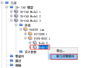

1.4 如下图,找到创建抽取出的流体域几何body,右击对应节点,选择【新几何零部件】,将流体域几何传递至【几何/零部件】节点
STAR-CCM+水流仿真案例教 |水龙头冷热水混合模拟案例(附百度网盘链接)的图7

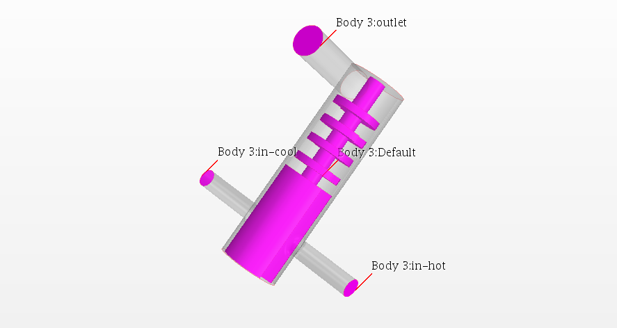

1.5 在【几何/零部件/Body3/表面】节点,右击【Default】选择【根据块分割几何零部件表面】,定义边界表面(入口、出口、壁面等)
STAR-CCM+水流仿真案例教 |水龙头冷热水混合模拟案例(附百度网盘链接)的图8

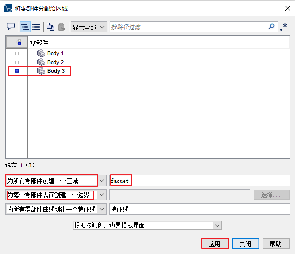

1.6 右击【几何/零部件/Body3】节点,选择【将零部件分配给区域】,按下图所示进行选择
,此时,将几何零部件传递至【区域】节点
STAR-CCM+水流仿真案例教 |水龙头冷热水混合模拟案例(附百度网盘链接)的图9

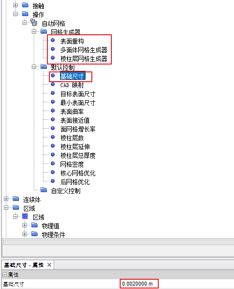

基于PBM方式,采用自动网格划分方法划分多面体网格,由于壁面对流动影响不是考察重点,因此本案例创建3层边界层网格。之所以采用多面体网格是因为STAR-CCM+中对于这种复杂结构模型采用多面体网格能够有有效减少网格数量和提高数值求解收敛速度。
2.1 右击【操作】>【自动网格】,选择网格模型
STAR-CCM+水流仿真案例教 |水龙头冷热水混合模拟案例(附百度网盘链接)的图10
2.2  网格设置参数如下表所示

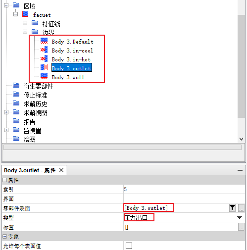

2.2 在【区域】节点,按照仿真工况已知边界条件设置类型,下图给出了【压力出口】边界设置方法。其他边界设置类似,这里不过多赘述。
STAR-CCM+水流仿真案例教 |水龙头冷热水混合模拟案例(附百度网盘链接)的图11

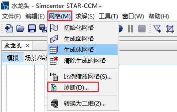

2.3 执行【体网格生成】,进行计算前请检查网格质量。
STAR-CCM+水流仿真案例教 |水龙头冷热水混合模拟案例(附百度网盘链接)的图12

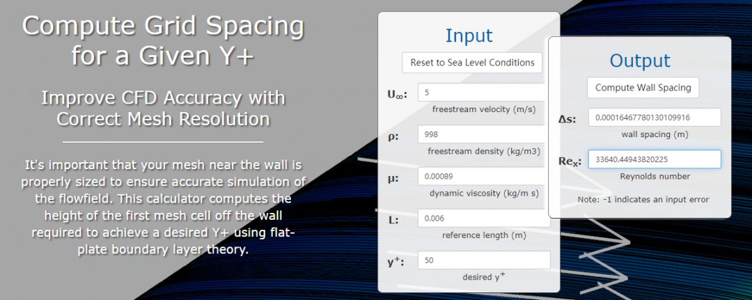

3.1 本案例工况为内流流动,通过计算,入口雷诺数大于2500,因此阀门内部流动为湍流流动。
第一层边界厚度及雷诺数计算可通过以下网址查询:https://pointwise.com/yplus/index.html

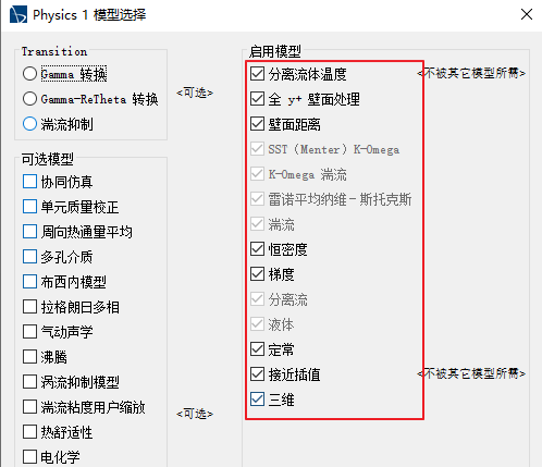

3.2 在【连续体】节点,选择【物理模型】如下图所示
STAR-CCM+水流仿真案例教 |水龙头冷热水混合模拟案例(附百度网盘链接)的图14

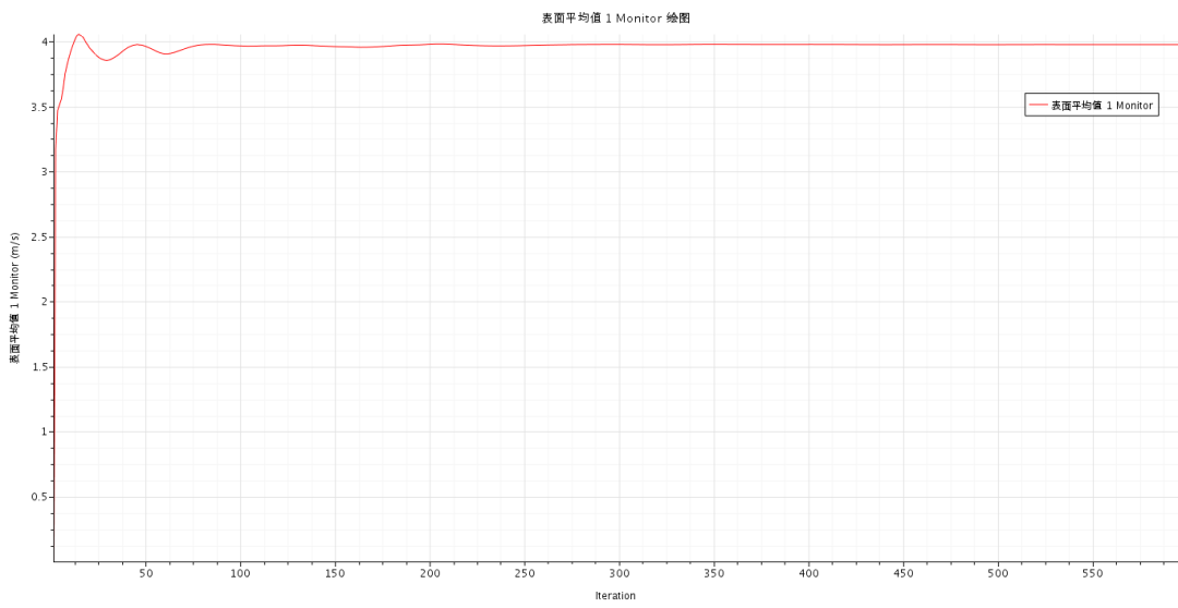

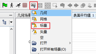

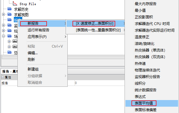

3.3 在【报告】节点创建出口速度的【表面平均值】监测量:在【属性】面板中【场函数】选择速度,【零部件】选择出口
STAR-CCM+水流仿真案例教 |水龙头冷热水混合模拟案例(附百度网盘链接)的图16

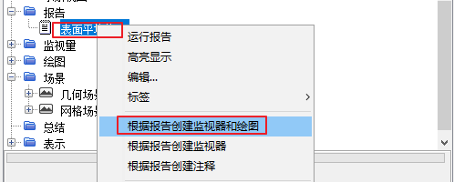

3.4 在【报告】节点右击创建的监测量【表面平均值1】,选择【根据报告创建监视器和绘图】,创建一个绘图
STAR-CCM+水流仿真案例教 |水龙头冷热水混合模拟案例(附百度网盘链接)的图17
3.5 也可在创建其他监测量或者矢量或者标量视图用于求解过程监测,本案例不再赘述。
STAR-CCM+水流仿真案例教 |水龙头冷热水混合模拟案例(附百度网盘链接)的图18

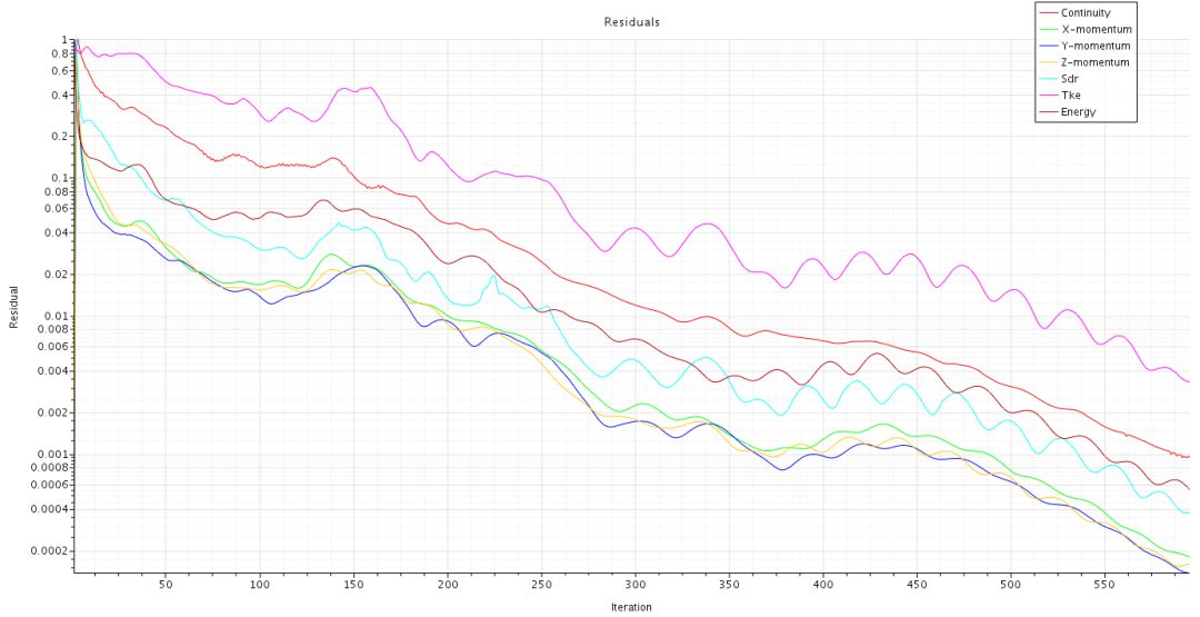

观察残差曲线与监测平均速度,当残差下降到10E-3以下,监测量稳定后,说明计算收敛。
STAR-CCM+水流仿真案例教 |水龙头冷热水混合模拟案例(附百度网盘链接)的图20

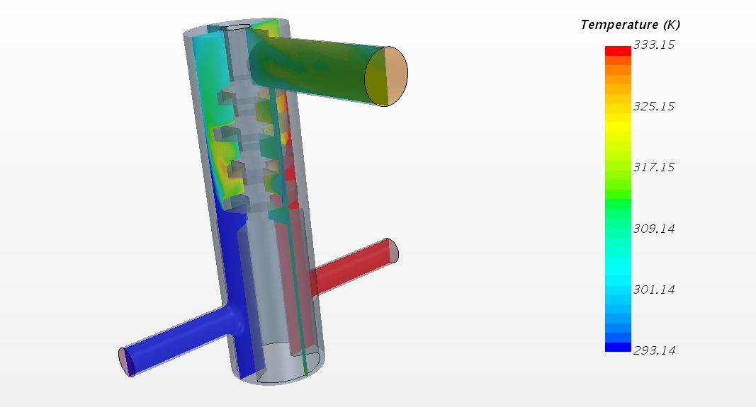

5.1  温度云图
STAR-CCM+水流仿真案例教 |水龙头冷热水混合模拟案例(附百度网盘链接)的图22

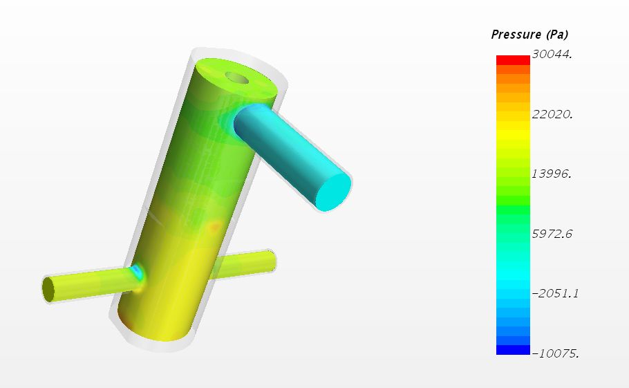

5.2  压力云图
STAR-CCM+水流仿真案例教 |水龙头冷热水混合模拟案例(附百度网盘链接)的图23
