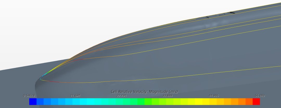

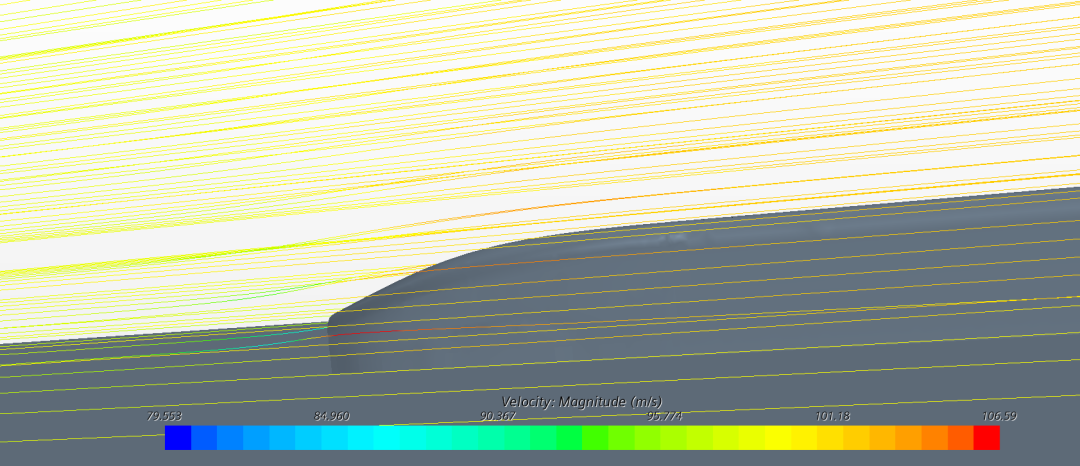

在Simcenter STAR-CCM+流体分析的后处理中,普通流线只能够观察到流体域内的情况,如下图所示,不能很好的观察近壁面的流线情况。于是约束流线方法应运而生,下面介绍约束流线的定义和创建方式。
STAR-CCM+表面流线案例:贴体流线创建的图1

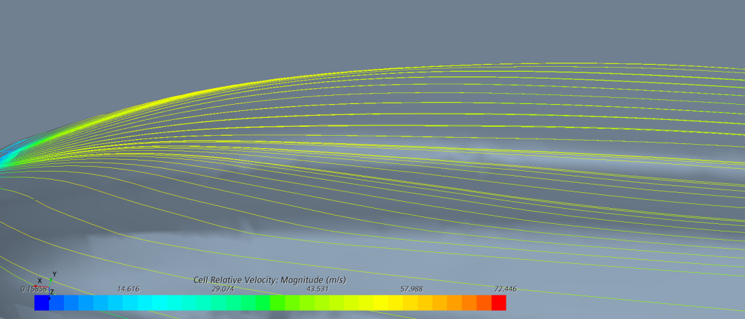

约束流线(Constrained Streamline)速度矢量与流线沿着近壁面路径弯曲,更好地突出显示近壁面的流动状态。(下图显示约束流线图的流场)
STAR-CCM+表面流线案例:贴体流线创建的图2

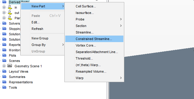

1、创建约束流线(ConstrainedStreamline):Derived Parts > New Part >ConstrainedStreamline

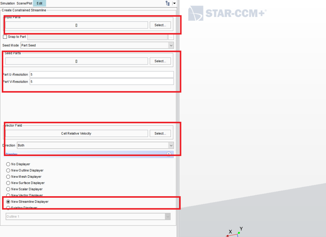

2、在“ConstrainedStreamline”编辑窗口中,选择“input parts”和“seed parts”为第(1)步中创建的贴体的壁面boundry。通过选择“New Steamline Displayer”选项,确保将“Constrained Streamline”添加到当前场景。稍后可以调整U分辨率和V分辨率。
STAR-CCM+表面流线案例:贴体流线创建的图4

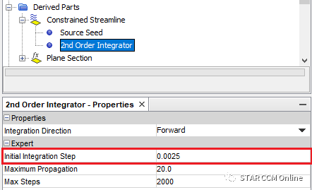

3、创建流线之后,打开“Constrained Streamline”节点,然后选择“2nd OrderIntegrator”节点。将“Initial Integration Step”设置为较小的值,流线分成较小的段。
STAR-CCM+表面流线案例:贴体流线创建的图5

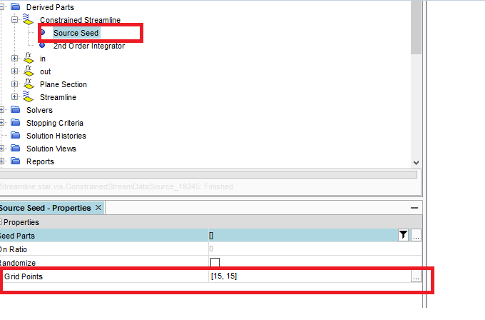

如果需要,还可以在“Source Seed”节点上增加N Grid Points 数值,以增加场景中流线的密度。
STAR-CCM+表面流线案例:贴体流线创建的图6
