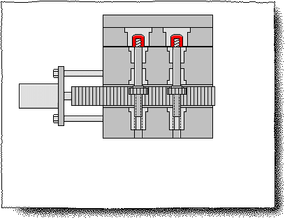

2、按驱动方式分
① 油缸+齿条
UG NX螺纹模具设计与制造的图1UG NX螺纹模具设计与制造的图2

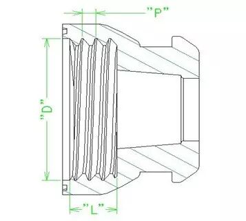

必须掌握产品的以下数据(见下图)
①“D”——螺纹外
②“P”——螺纹牙距
③“L”——螺纹牙长
④ 螺纹规格/方向/头数
⑤ 型腔数量
UG NX螺纹模具设计与制造的图7
2、确定螺纹型芯转动圈数:
U=L/P + Us
U    螺纹型芯转动圈数
Us   安全系数,为保证完全旋出螺纹所加余量,一般取0.25~1

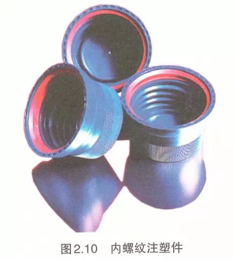

就脱模方向而言,内外螺纹都属于倒扣。这类产品需旋转螺緣型芯(内螺纹)或旋转型腔(外螺纹)脱模
内螺纹
内螺纹在有螺纹轮廓的型芯上成型,注塑时型芯会被产品包裹,而注塑件 的外表面却是光滑的。
如果内螺纹无法塑性强脱,则脱模可以通过旋松螺纹型芯或依靠伸缩式型芯实现。

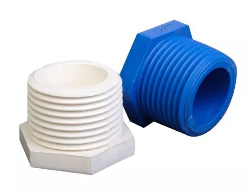

外螺纹
外螺纹通常是用拼块完成的。分型面可能看不到,而整个型芯是旋转的。无论是需要旋转型芯还是型腔,在动模侧或定模侧都需要安装齿轮。齿轮 可由伺服马达、齿条驱动,或由一个丝杠带动的螺旋轴驱动。
UG NX螺纹模具设计与制造的图11

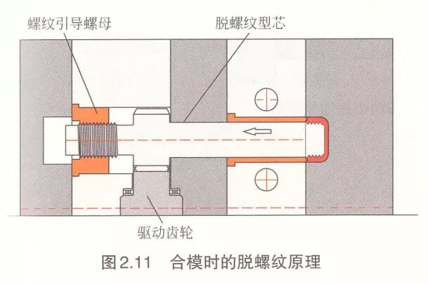

(1)合模状态脱螺纹
螺纹型芯由引导螺纹控制并后撤。注意引导螺纹的螺纹倾角与旋出螺纹的 倾角需一致。止转需要依靠产品定模一侧的几何外形结构本身。螺纹脱出后, 设备顶出机构前行,产品便由卸料板顶出。合模时的脱螺纹原理见图2.11。
优点:注塑件的最后一道螺纹不会损坏。
缺点:螺纹型芯需从注射位置旋转后撤,会延长成型周期。

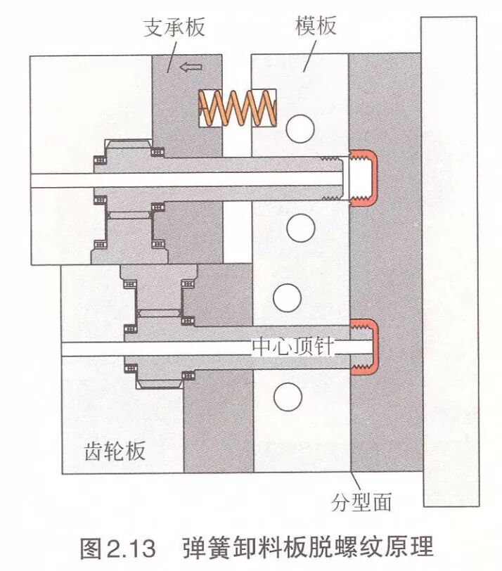

(4)弹簧驱动推板脱螺纹
型芯不回撤,而由支承板上的弹簧压紧。此时注塑件上刚成型的螺纹起了丝杠的作用,从而承受很大载荷。于是当螺纹产品离开型芯时,最后一道螺纹 有损坏的危险。弹簧卸料板脱螺纹原理见图2.13。
优点:制造成本低。
缺点:螺纹质量较差。
