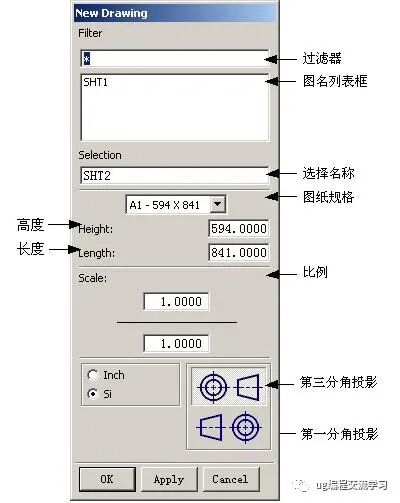

选择菜单命令【Drawing】→【New】或在工具栏中单击
UG NX 工程图全部教程 :模块 功能 工程图参数设置的图6
按钮,系统将弹出如图6-3所示的【新建工程图】对话框。在该对话框中,输入图样名称、指定图样尺寸、比例、投影角度和单位等参数后,即可完成新建工程图的工作。这时在绘图工作区中会显示新设置的工程图,其工程图名称显示于绘图工作区左下角的位置。下面介绍一下该对话框中各个选项的用法。
UG NX 工程图全部教程 :模块 功能 工程图参数设置的图7
图6-3 【新建工程图】对话框
1.Filter(过滤器)
该选项指定对当前部件的多张工程图进行筛选的方法。在过滤器文本框中输入要搜寻的名称,则系统在图名列表框中列出所输入的工程图名称。如果不知道工程图的确切名称,可以通过通配符"*"或"?"取代不确定的字符。
2.Selection(选则名称)
该文本框用于输入新建工程图的名称。名称最多可包含30个字符,但不能含空格,输入的名称系统会自动转化为大写方式。
3.Drawing Size(图纸规格)
该选项用于指定图样的尺寸规格。确定图纸规格可直接从规格下拉列表框中选择与实体模型相适应的图样规格,也可以在Height和Length文本框中输入图纸的高度和长度,自定义图样尺寸。图纸规格随所选工程图单位的不同而不同,在图6-3中如果选择了Inch(英寸)单位,则为英制规格;如果选择Si(毫米)单位,则为公制规格。图6-4所示的就是这两种方式下,图纸规格列表框中的不同规格。
UG NX 工程图全部教程 :模块 功能 工程图参数设置的图8
UG NX 工程图全部教程 :模块 功能 工程图参数设置的图9
AB
图6-4 Inch图纸规格(A)和Si图纸规格(B)
4.Scale(比例)
该选项用于设置工程图中各类视图的比例大小,系统省缺的设置比例是1:1,通过设置合适的比例可以将工程图的大小调整为标准的尺寸。
5.Project Angle(投影角度)
该选项用于设置视图的投影角度方式。系统提供的投影角度有两种。按第一分角投影
UG NX 工程图全部教程 :模块 功能 工程图参数设置的图10
和第三分角投影
UG NX 工程图全部教程 :模块 功能 工程图参数设置的图11
。按我国制图标准,一般应选择按第一分角投影的投影方式。

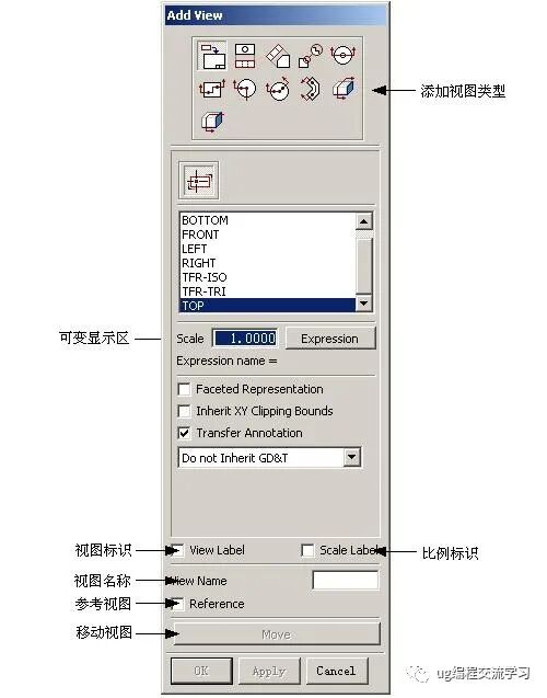

选择菜单命令【Drawing】→【Add View】或在工具栏中单击
UG NX 工程图全部教程 :模块 功能 工程图参数设置的图17
按钮,系统将弹出如图6-7所示的【添加视图】对话框。该对话框上部的图标选项用于指定添加视图的类型;对话框中部是可变显示区,用户选取的添加视图类型不同时,其中显示的选项也有所区别;对话框下部是与添加视图类型相对应的参数设置选项。利用该对话框,用户可在工程图中添加模型视图、投影视图、向视图、局部放大图和各类剖视图。下面介绍一下该对话框中各主要选项的用法,其中有关剖视图的操作将在下一小节中详细介绍。
1.添加视图类型
该选项组位于【添加视图】对话框的上部,用于设置要向工程图中添加何种类型的视图。UG中共提供了11种不同类型的视图方式,用户可以选取所需的视图类型。
UG NX 工程图全部教程 :模块 功能 工程图参数设置的图18
Import View(添加模型视图)
模型视图是指部件模型的各种向视图和轴测图,包括TOP(俯视图)、BOTTOM(仰视图)、FRONT(主视图)、BACK(后视图)、RIGHT(右视图)、LEFT(左视图)、TFR-ISO(正等轴侧视图)、TFR-TRI(轴侧视图)和各种用户定义视图。这些视图可添加到工程图中作基本视图,并可通过正交投影生成其它视图。
选取该图标选项时,【添加视图】对话框的可变显示区就如图6-6所示。其中视图列表框中列出了各种模型视图和用户定义视图;下部列出了添加模型视图时的对应参数。添加模型视图时,用户先在视图列表框中选择一种视图,如果需要可修改相关选项(如视图名称和视图比例等),再将鼠标移到绘图工作区中。这时,在绘图工作区中会出现所选视图的边框,拖动视图到合适位置,即可将选择视图定位到工程图中,移动鼠标可继续添加所选视图到工程图的其它位置,也可选择其它视图按同样方法添加到工程图中。
如果要将视图边界隐藏,可选择菜单命令【Preferenc】→【Visualization】,在Names/Borders选项卡中设置Show View Borders复选框,取消它的功能,则工程图中不显示视图边界。下面介绍一下可变显示区中各选项的用法。
UG NX 工程图全部教程 :模块 功能 工程图参数设置的图19
图6-7 【添加视图】对话框
· Scale(比例)和Expression(表达式比例)
这两个选项都用于修改工程图中的视图比例,省缺是按新建工程图时设置的比例(概念不同于新建时系统的默认比例)。用户可以直接在Scale文本框中输入需要的视图比例,也可以利用Expression选项,按表达式来设置添加视图的比例。
· Inherit XY Clipping Bounds(继承XY修剪边界)
该选项用于设置视图边界是否继承模型视图中XY的修剪边界。选取该选项时,则系统会自动继承模型视图的修剪边界;若不选取该选项,则边界类型为自动矩形边界。
· Transfer Annotation(转换注释)
该选项用于指定是否将模型中存在的注释转换到视图中。
由于各种模型视图都是从固定方向观察摸型,因此,模型视图不能随意改变观察方向。对于形状复杂的部件,如果需要引入某个特定视角的模型视图到工程图中,则要先自定义视图,然后再将其引入。
自定义视图的方法是:先在Modeling功能中,旋转实体模型到合适方位,再选择View(operation(Save As菜单命令,系统将弹出【存储工作视图】对话框中,在对话框中输入自定义视图的名称,并将其保存,来产生一个自定义视图。再回到Drafting功能中,选择【添加视图】对话框的Import View图标,此时,在视图列表框中会列出用户自定义视图的名称,这样才可将其添加到工程图中。与其它视图一样,添加的自定义视图也可以进行正交投影和剖切,生成正交投影视图和剖视图。

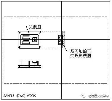

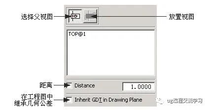

Orthographic View(添加正交投影视图)
在【添加视图】对话框单击
UG NX 工程图全部教程 :模块 功能 工程图参数设置的图21
按钮,则改对话框中的可变显示区的内容将变换为如图6-8所示。
UG NX 工程图全部教程 :模块 功能 工程图参数设置的图22
图6-8 添加正交投影视图
UG NX 工程图全部教程 :模块 功能 工程图参数设置的图23
Select Parent View(选择父视图)
该选项用于在绘图工作区或视图列表框中选择视图作为父视图。根据需要,还可修改其相关参数(如改变视图间距和更改视图名称等)。
UG NX 工程图全部教程 :模块 功能 工程图参数设置的图24
Place View(放置视图)
选择了父视图之后,放置视图图标自动激活。将鼠标移到绘图工作区中,这时会出现正交投影视图的边框,可沿水平和垂直两个方向拖动视图,使其拖动到合适的位置,则系统将正交投影视图定位到工程图中。
· Distance(距离)
该选项用于指定是否用父视图与投影视图之间距离来确定投影视图的位置。如果指定了距离值,则在放置视图时,系统会按文本框中输入的距离值确定正交投影视图的位置。
· Inherit GDT in Drawing Plane(在工程图中继承几何公差)
该选项用于指定在所添加的视图中是否继承实体模型的几何公差。
正交投影视图是对模型视图进行正交投影后所得到的视图。因此,在添加正交投影视图时,工程图中必须存在已有的模型视图(即父视图)。图6-9所示的就是添加正交投影视图的示例。
UG NX 工程图全部教程 :模块 功能 工程图参数设置的图25
图6-9 添加正交投影视图示例

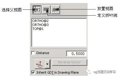

向视图是沿某方向观察实体模型的投影视图。在【添加视图】对话框单击
UG NX 工程图全部教程 :模块 功能 工程图参数设置的图27
按钮,则对话框中的可变显示区的内容变换为如图6-10所示。
UG NX 工程图全部教程 :模块 功能 工程图参数设置的图28
图6-10 添加向视图
UG NX 工程图全部教程 :模块 功能 工程图参数设置的图29
UG NX 工程图全部教程 :模块 功能 工程图参数设置的图30
Define Hinge Line(定义折叶线)

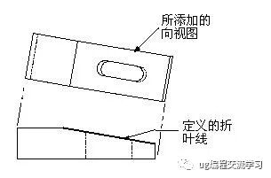

选择父视图之后,定义折叶线(Hinge line)图标自动激活(折叶线是与投影方向垂直的线)。利用矢量功能选项,可在父视图中定义向视图的折叶线,这时,窗口中会出现表示折叶线方向的矢量符号。如果指定的折叶线方向不符合要求,还可选择Reverse vector(反向)选项来使折叶线方向反向。
UG NX 工程图全部教程 :模块 功能 工程图参数设置的图31
Place View(放置视图)
最后,系统会激活放置视图图标。将鼠标移到绘图工作区中,这时会出现向视图视图的边框(向视图只能沿折叶线的垂直方向移动),拖动视图到理想位置或定义视图放置位置的距离,则系统将所选视图定位在图样中,图6-11所示的就是添加向视图的示例。
UG NX 工程图全部教程 :模块 功能 工程图参数设置的图32
图6-11 添加向视图

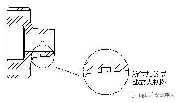

Detail View(添加局部放大视图)

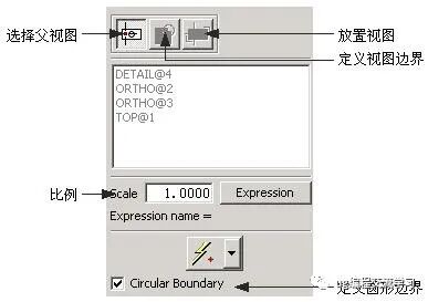

局部放大图用于表达视图的细小结构,用户可对任何视图进行局部放大。在【添加视图】对话框单击
UG NX 工程图全部教程 :模块 功能 工程图参数设置的图34
按钮,则对话框中的可变显示区的内容如图6-12所示。下面介绍一下其中各主要选项的用法。
UG NX 工程图全部教程 :模块 功能 工程图参数设置的图35
图6-12 添加局部放大视图
UG NX 工程图全部教程 :模块 功能 工程图参数设置的图36
UG NX 工程图全部教程 :模块 功能 工程图参数设置的图37
Define Viewbound(定义视图边界)
该选项用于指定视图的边界。利用点创建功能,在父视图上选择了局部放大部位的中心点后,用户可以拖动鼠标来定义视图边界,至合适位置后,单击鼠标左键即可完成边界的设置。
UG NX 工程图全部教程 :模块 功能 工程图参数设置的图38
Place View(放置视图)
最后,系统会激活放置视图图标。用户将局部放大图的边框移动至理想位置并确定后,系统即将局部放大视图定位在图样中。
· Scale(比例)
该文本框中用于输入局部放大视图的比例。该比例是放大图与实际尺寸的比例,而不是放大图与父视图的比例。
· Circular Boundary(定义圆形边界)
选取该选项,则指定的局部放大图的边界为圆形;不选取该选项,则视图边界为矩形。
图6-12所示的就是添加局部放大视图的示例。
UG NX 工程图全部教程 :模块 功能 工程图参数设置的图39
图6-13 添加局部放大视图
2.View Name(视图名称)
该文本框可为添加的视图指定名称。如果不输入视图名称,或输入的视图名称不正确时,系统将自动产生一个视图名称。
3.Reference(参考视图)
该选项指定是否将所添加的视图转化为参考视图。选取该选项,则系统将添加的视图自动转化为参考视图。参考视图在工程图中不显示视图内容,只显示视图边界,中间还有一个标记,而且不能对其进行直接的操作,但其视图内容可以进行打印。参考视图可通过视图编辑功能激活,但参考视图在激活前不能进行更新。
4.Move(移动视图)
该选项用于移动添加视图的位置。如果在添加视图时,指定的视图位置不合适,可以利用这个选项对视图在工程图中的位置进行修改。

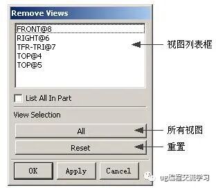

6.3.2 移除视图
选择菜单命令【Drawing】→【Remove View】或在工具栏中单击
UG NX 工程图全部教程 :模块 功能 工程图参数设置的图40
Remove View(移除视图)按钮,系统将弹出如图6-14所示【移除视图】对话框。用户可在视图列表框选择要移除视图,还可在绘图工作区中直接选择视图,选择视图后,单击Apply按钮或单击鼠标中键,系统会将所选的视图从工程图中移除。
用户在选择视图时,可以单击鼠标选择单个视图,也可以拖动鼠标选择多个视图,还可按住Ctrl键用鼠标选择多个视图。当选择错误时,可用Reset(重置)选项,来重新选择视图。
UG NX 工程图全部教程 :模块 功能 工程图参数设置的图41
图6-14 【移除视图】对话框

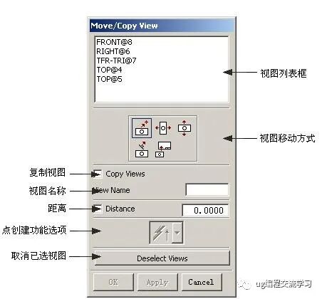

6.3.3 移动或复制视图
选择菜单命令【Drawing】→【Move/Copy View】在工具栏中单击
UG NX 工程图全部教程 :模块 功能 工程图参数设置的图42
按钮,系统将弹出如图6-15所示【移动或复制视图】对话框。该对话框由视图列表框、移动或复制方式图标及相关选项组成。应用该对话框可以完成视图的移动或复制工作。下面对各个选项的功能及用法进行说明。
UG NX 工程图全部教程 :模块 功能 工程图参数设置的图43
图6-15 【移动或复制视图】对话框
1.移动或复制方式
在UG系统中,共提供了以五种移动或复制视图的方式。
UG NX 工程图全部教程 :模块 功能 工程图参数设置的图44
To appoint(到一点)
选取该选项,则在工程图中指定了要移动或复制的视图后,系统将移动或复制该视图到某指定点。
UG NX 工程图全部教程 :模块 功能 工程图参数设置的图45
Horizontally(水平方式)
选取该选项,则在工程图中指定了要移动或复制的视图后,系统即可沿水平方向来移动或复制该视图。
UG NX 工程图全部教程 :模块 功能 工程图参数设置的图46
Vertically(垂直方式)
选取该选项,则在工程图中指定了要移动或复制的视图后,系统即可沿垂直方向来移动或复制该视图。
UG NX 工程图全部教程 :模块 功能 工程图参数设置的图47
Perpendicular to a Line(垂直于直线)
选取该选项,则在工程图中指定了要移动或复制的视图后,系统即可沿垂直于一条直线的方向移动/复制该视图。
UG NX 工程图全部教程 :模块 功能 工程图参数设置的图48
To Another Drawing (到另一工程图)
选取该选项,则在工程图中指定了要移动或复制的视图后,系统即可将所选的视图移动或复制到指定的另一张工程图中。
2.Copy View(复制视图)
该选项用于指定视图的操作方式是移动还是复制,选中该复选框,系统将复制视图,否则将移动视图。
3.View Name(视图名称)
该选项可以指定进行操作的视图名称,用于选择需要移动或是复制的视图,与在绘图区中选择视图的作用相同。
4.Distance(距离)
该选项用于指定移动或复制的距离。选取该选项,则系统会按文本框中指定的距离值移动或复制视图,不过在该距离是按照规定的方向来计算的。
5.Deselect View(取消已选视图)
该选项用于取消用户已经选择过的视图,以进行新的视图选择。

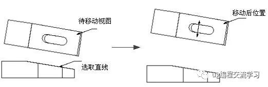

用户在进行移动或复制视图操作时,先在视图列表框或绘图工作区中选择要移动的视图,在确定视图的操作方式:是进行移动,还是复制。再设置视图移动或复制的方式,并拖动视图边框到理想位置,则系统会将所选视图按指定方式移动到工程图中的指定位置。图6-16所示的就是利用垂直于直线方式移动视图的示例。
UG NX 工程图全部教程 :模块 功能 工程图参数设置的图49
图6-16 垂直于直线方式移动视图

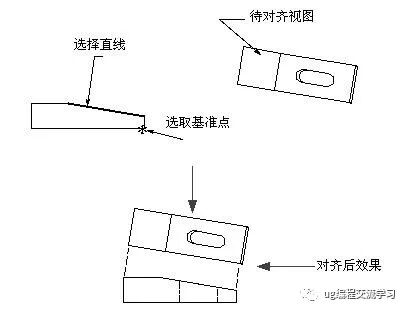

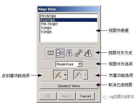

6.3.4 对齐视图
选择菜单命令【Drawing】→【Align View】或在工具栏中单击
UG NX 工程图全部教程 :模块 功能 工程图参数设置的图50
Align View(对齐视图)按钮,系统将弹出如图6-17所示的【对齐视图】对话框。该对话框由视图列表框、视图对齐方式、点位置选项和矢量选项等组成。下面对各个选项进行说明。
UG NX 工程图全部教程 :模块 功能 工程图参数设置的图51
图6-17 【对齐视图】对话框
1.对齐方式
该选项组的图标选项用于确定视图的对齐方式。系统提供了五种视图对齐的方式。
UG NX 工程图全部教程 :模块 功能 工程图参数设置的图52
Overlay(重合对齐)
选取该对齐方式后,系统会设置各视图的基准点进行重合对齐。
UG NX 工程图全部教程 :模块 功能 工程图参数设置的图53
Horizontally(水平对齐)
选取该对齐方式后,系统会设置各视图的基准点进行水平对齐。
UG NX 工程图全部教程 :模块 功能 工程图参数设置的图54
Vertivally(垂直对齐)
选取该对齐方式后,系统会设置各视图的基准点进行垂直对齐。
UG NX 工程图全部教程 :模块 功能 工程图参数设置的图55
Perpendicular to a Line(垂直于直线对齐)
选取该对齐方式后,系统会设置各视图的基准点垂直某一直线对齐。
UG NX 工程图全部教程 :模块 功能 工程图参数设置的图56
Infer(推论模式)
选取该对齐方式,则系统根据选择的基准点不同,用自动推断方式对齐视图。
2.视图对齐选项
视图对齐选项用于设置对齐时的基准点。基准点是视图对齐时的参考点,对齐基准点的选择方式有三种。
· Model Point(模型点)
该选项用于选择模型中的一点作为基准点。
· View Centers(视图中心)
该选项用于选择视图的中心点作为基准点。
· Point to Point(点到点)
该选项按点到点的方式对齐各视图中所选择的点。选择该选项时,用户需要在各对齐视图中指定对齐基准点。
图6-18所示的就是利用垂直于直线对齐方式,并指定模型点为基准点时,进行视图对齐操作的示例。
UG NX 工程图全部教程 :模块 功能 工程图参数设置的图57
图6-18 对齐视图
在对齐视图时,先要选择对齐的基准点方式,并用点创建功能选项或矢量功能选项在视图中指定一个点作为对齐视图的基准点。然后在视图列表框或绘图工作区中选择要对齐的视图,再在对齐方式中选择一种视图的对齐方式。则选择的视图会按所选的对齐方式自动与基准点对齐。当视图选择错误时,可选择Deselect View选项,取消选择的视图。
