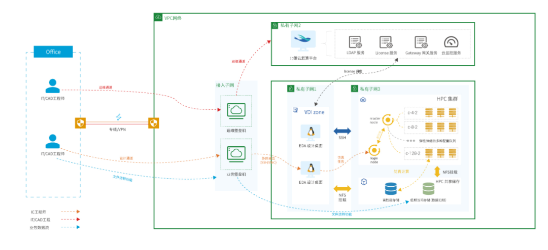

项目部署中架构图如下:
EDA大型企业如何实现海内外协同上云?的图10
EDA大型企业如何实现海内外协同上云?的图11
架构特点:
设计仿真一体化上云
云上独立部署北鲲云平台
专属的云上VDI桌面
专属计算区
专线 / VPN连接

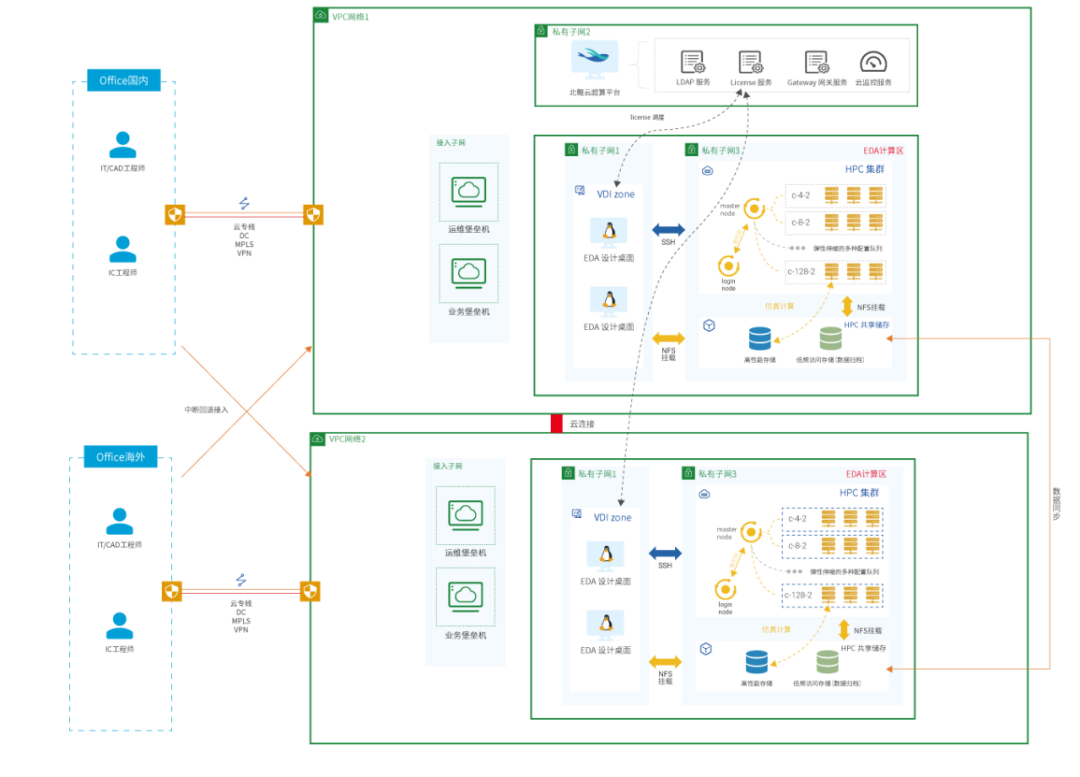

EDA大型企业如何实现海内外协同上云?的图12
EDA大型企业如何实现海内外协同上云?的图13
架构特点:
设计仿真一体化上云
云上独立部署北鲲云平台
专属的云上VDI桌面
多地域,高可用
专线 / VPN连接
安全通道、运维通道

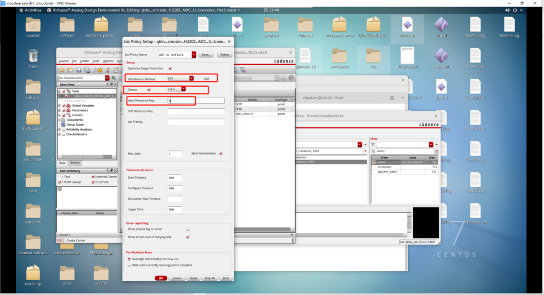

提交仿真作业至远程集群
EDA大型企业如何实现海内外协同上云?的图15

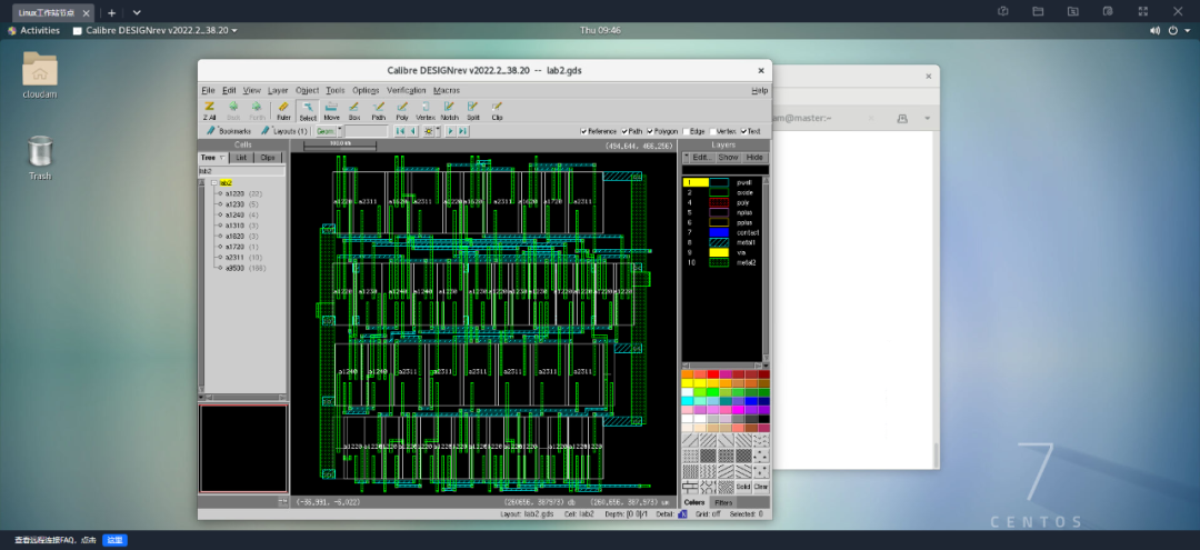

EDA大型企业如何实现海内外协同上云?的图16
Calibre分布式作业提交
