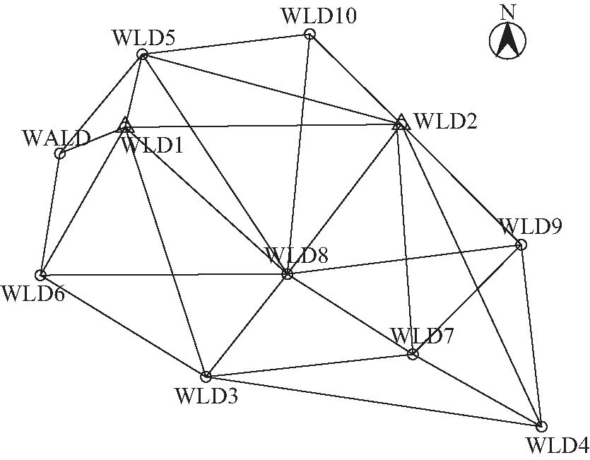

(3)III级网采用GPS-E级限差要求解算,进行岛内联测,完善已有控制点分布,使两套坐标系成果全岛覆盖,为参数求取奠定基础。以Ⅱ级网成果WLD1、WLD2点及CORS站点WALD作为起算点,与新布设的WLD3~WLD10共计11点,组成Ⅲ级网,如图3所示。
海岛GNSS控制网布设中CORS站的应用的图3
图3 III级网图

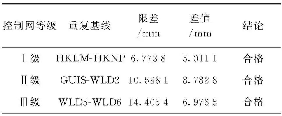

Ⅰ级网(框架网)由7个站点组成,点位如图1所示,同步图形之间采用边连接,由于GAMIT软件采用的是网解(即全组合解),其同步环闭合差在基线解算时已经进行了分配。对于GAMIT软件基线解的同步环检核,可以把解的nrms值作为同步环质量好坏的一个指标,一般要求nrms值小于0.5,不大于1.0,若大于1.0,则表明该解算结果不可靠。Ⅰ级网(框架网)计算了7个同步时段,全部nrms值均小于0.210,最大的为0.207。Ⅱ级网全部nrms值均小于0.360,最大的为0.350。Ⅲ级网全部nrms值均小于0.500,最大的为0.426。说明整体外业观测质量较高,基线解的精度较好。Ⅰ级网(框架网)重复基线总数126条,Ⅱ级网重复基线总数39条,Ⅲ级网重复基线总数55条。经计算,所有重复基线的较差均满足限差要求。重复基线较差的最大差值见表1。
表1 重复基线长度较差最大值

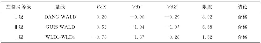

(1)三维无约束平差。以基准站WALD的三维坐标成果(空间直角坐标)作为起算数据,分别对Ⅰ级网(框架网)Ⅱ级网Ⅲ级网进行三维无约束平差。三维无约束平差中,所有基线分量的改正数绝对值均满足:VΔx≤3σ,VΔy≤3σ,VΔz≤3σ。三维无约束基线向量改正数最大值见表2。
表2 三维无约束基线向量改正数最大值统计表 单位:cm
海岛GNSS控制网布设中CORS站的应用的图5

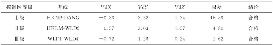

(2)三维约束平差:以基准站DANG、GUIS、WALD的三维坐标成果(空间直角坐标)作为起算数据,对Ⅰ级网(框架网)进行三维约束平差,以基准站HKLM、HKNP、HKSL、GUIS、WALD的三维坐标成果(空间直角坐标)作为起算数据,对Ⅱ级网进行三维约束平差,以基准站WALD及Ⅱ级网WLD1、WLD2三维坐标成果(空间直角坐标)作为起算数据,对Ⅲ级网进行三维约束平差,三维约束平差中,所有基线分量的改正数绝对值均满足:VΔx≤2σ,VΔy≤2σ,VΔz≤2σ。三维约束基线向量改正数最大值见表3。
表3 三维约束基线向量改正数最大值统计表 单位:cm
海岛GNSS控制网布设中CORS站的应用的图6
