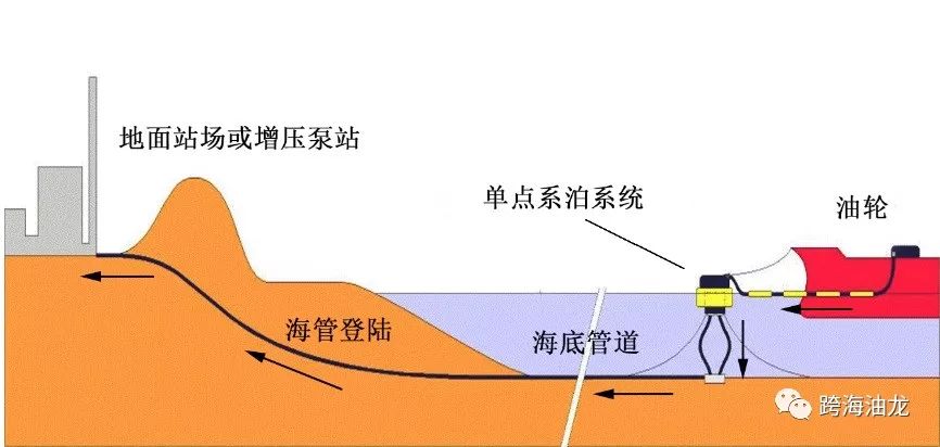

    单点系泊系统是海上油气集输的重要设施之一。在海上油气开发过程中,单点系泊系统将油轮通过单一固定点的型式系泊在固定结构上,并使船舶能够随着风、海浪和海流的变化围绕固定结构进行360°回转,最终停留在环境力最小的方位上。油轮至单点至地面的油气集输过程见图1。
单点系泊系统基本设计方法概述的图5
图1 油轮-单点-地面油气集输过程

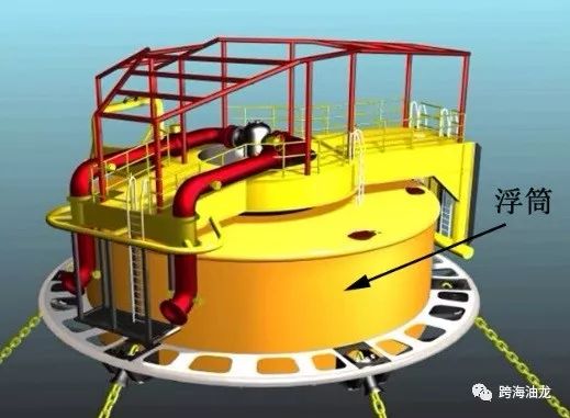

浮筒通常采用全封闭式圆筒结构,如图2所示。圆筒中心处称为中心井,其中布置滚动轴承、旋转接头和输油立管。周围布置6 ~ 9个密封舱,提供整个系统作业和自存条件下的浮力。
单点系泊系统基本设计方法概述的图7
图2 浮筒结构示意图
浮筒结构设计过程中主要考虑以下内容:
  • 浮筒容积能够满足整个系统所需的浮力,通常根据作业海域的环境数据和系泊能力确定
  • 转台、上部设备及各种工况中外部荷载条件下,板壳结构、柱壳结构和梁部件的屈曲、断裂和屈服强度校核,通常采用有限元方法进行分析,常用软件包括ANSYS,ABAQUS和ADINA等

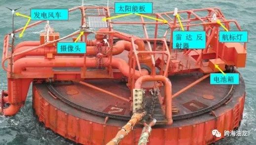

(2)转台及上部设备
转台通过滚动轴承与浮筒相连,作业过程中可以随作业船舶360°旋转。单点系泊系统的绝大多数设备都布置在转台上部,主要包括:
  • 绞车:额定载荷满足漂浮软管和系泊缆接入作业需求
  • 导航设备:布置雾笛、导航灯和雷达反射器
  • 输油管路:根据流体输送能力要求进行设计
  • 系泊器和系缆桩:进行托航和系泊作业条件下的强度校核
  • 电力系统:包括太阳能板和蓄电池箱,为绞车和导航设备提供电力
转台上部安装有保护框架,用于设备的保护。转台两侧分别布置潜水员平台和登船平台。潜水员平台布置在输油管路一侧,用于输油管端与漂浮软管连接。登船平台布置在相反方向,用于日常作业船舶的停靠。

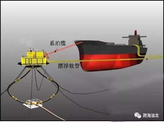

(3)系泊缆及锚链
    系泊系统包括系泊器和系泊缆两部分。系泊器固定在转台边缘,与系泊缆通过单向接头相连,系泊缆另一端固定在船上。
单点系泊系统基本设计方法概述的图9
图4 系泊系统示意图
锚泊系统包括止链器、锚链、锚桩。通常浮体结构通过均匀布置的6 ~ 8根锚链固定。
系泊缆及锚链设计过程中主要考虑以下内容:
  • 布置与选型,通常根据水深选择锚链形式,根据油轮吨级设计系泊缆参数
  • 采用耦合分析方法(考虑锚链、浮筒和船舶的相互作用)对强度及疲劳进行校核,目前常用的系泊分析软件包括Araine,Aqwa,Moses,Orcaflex和Sesam等
