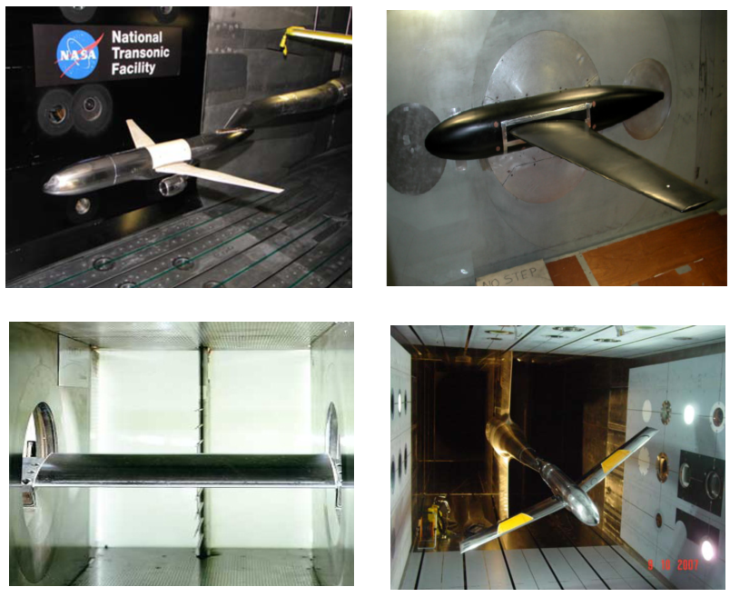

风洞试验是研究层流机翼特性、验证设计结果的重要手段,国内外开展的关于层流机翼的发展计划中均将层流风洞试验作为重要的研究手段和技术提升方向之一。美国从20世纪30年代就开始通过风洞烟雾试验研究不平机翼表面设计对湍流的影响。80年代利用F-14飞机试验研究了后掠角对层流品质的影响,并进行了高速风洞的层流流场显示试验。近年来,在欧美各项计划的推动下,国外开展了大量关于高速层流机翼的风洞试验研究,如图4所示,为NTF、HST、ONERA和ETW风洞的层流翼型和机翼的风洞试验。
层流机翼设计技术现状与发展的图7
图4 国外高速层流机翼风洞试验

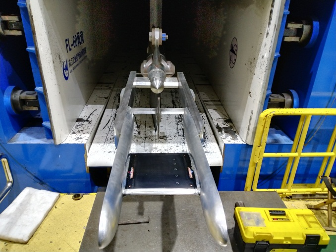

国内对自然层流机翼的研究起步相对较晚,由早期NPU2-L72513等层流翼型的二元风洞试验研究逐渐发展至目前三维层流机翼的试验研究,在层流的风洞试验技术、测试技术、数据处理技术等领域取得了较为丰硕的研究成果。2020年航空工业气动院FL-62风洞的建成,进一步为我国先进民用层流机翼的风洞试验创造了更高品质的条件。
层流机翼设计技术现状与发展的图8
图5 一飞院高速层流试验

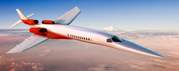

采用超声速自然层流机翼Aerion SBJ 超声速客机预计在2021年进行首飞,表明层流技术将在超声速领域取得新的突破。如图11所示。
层流机翼设计技术现状与发展的图14
图11 Aerion SBJ 超声速客机

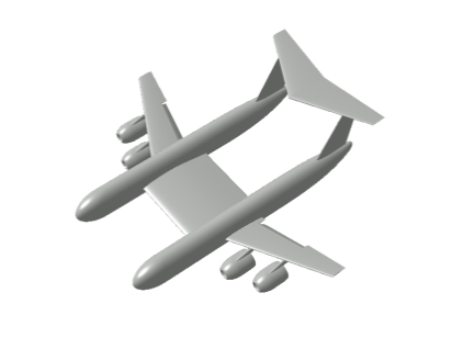

国内关于层流机翼飞行试验测试技术研究起步较晚,飞行验证方面的研究工作正在进行。一飞院作为牵头单位的某层流机翼验证机项目已完成风洞试验,进入验证机调试阶段,拟于2022年完成所有的飞行试验科目。该验证机采用创新的四发双机身,用于验证研究的层流翼段置于双机身中间,高置的尾翼上安装测试设备。该项验证将达到常规干、支线飞机巡航马赫数附近,雷诺数到千万量级。如图12所示。
层流机翼设计技术现状与发展的图15
图12 某层流机翼验证机

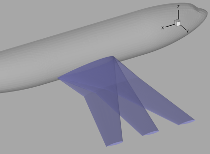

后掠角是目前限制高速民机层流机翼工程化应用的问题之一,设计高速层流机翼,首先需要尝试打破跨声速机翼大后掠角设计的常规,通过精细地权衡阻力发散马赫数与摩擦阻力,探索把后掠角降到20°及20°以下的可能性。如图13所示。
层流机翼设计技术现状与发展的图16
图13 后掠角从30°到0°的变化
后掠角的减小对于层流维持和结构重量减轻有利,符合节能减排的绿色航空要求,但无疑会导致激波强度的增加,同时因为层流采用顺压梯度的设计,自然层流翼型通常具有较强的激波,所以有效降低后掠角的关键技术是通过三维激波控制鼓包来限制波阻的发展。研究表明在给定的升力条件下采用优化过的激波控制鼓包可使阻力降低20%以上。如图14所示。

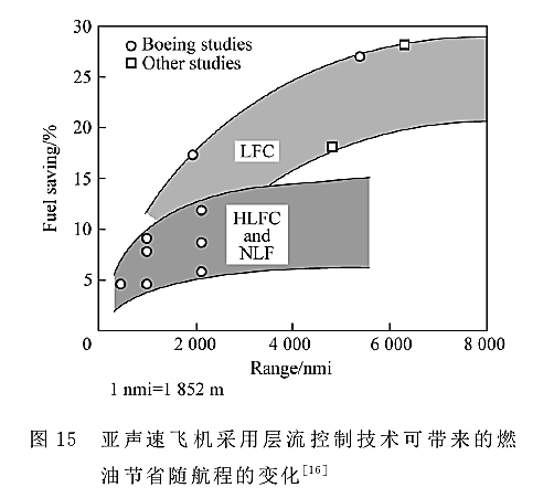

主动层流控制技术的应用是解决后掠角过大问题的途径之一。如图15所示,采用全范围吸气层流控制(LFC)和混合层流吸气控制(HLFC)技术均可大幅减小运输类飞机的燃油消耗。尽管层流控制相当有效,但其面临的工程实现上的诸多问题亟待解决,如何从工业应用的角度保证其稳定性和收益是目前的研究重点。
层流机翼设计技术现状与发展的图18
图15 不同层流控制技术的燃油收益

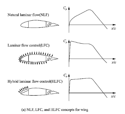

通过流动控制技术对机翼表面的边界层流动进行控制是实现层流的重要手段,发展至今在原理、控制效果和实现途径方面均积累了大量研究。层流控制技术主要有自然层流流动(NLF)控制、全层流流动控制(LFC)和混合层流流动控制(HLFC)3种概念。如图19所示。
层流机翼设计技术现状与发展的图22
图19 三种层流流动控制技术概念示意图
NLF技术利用有利压强(顺压)分布延缓转捩的发生,在二维和轴对称流动中已经发展得比较成熟。该技术通过将最大厚度点尽可能后移,在翼型前部保持顺压梯度,以此抑制边界层内不稳定扰动的发展。由于层流的维持容易受到环境扰动的影响,一般在雷诺数较小(25×106以下)、机翼横流效应不明显(机翼后掠角不大)的飞机上使用;LFC技术利用全弦长范围的吸气,消除边界层内的不稳定扰动,使机翼表面在各种飞行状态下都能够保持层流状态。这是一种理想的流动控制技术,理论上可以有效扩大层流区范围,减小巡航阻力,但实际应用时会遇到机翼翼盒综合设计的难题,且吸气所需的能量很大;HLFC技术结合了NLF和LFC的思想,通过合理的外形设计和前缘小范围的吸气控制实现层流控制的效果,减少了LFC的吸气要求,降低了系统的复杂性,避免了气动、结构等专业和吸气装置的耦合设计,在湍流状态下仍具有好的性能。此外,壁面冷却、主动柔性壁、多孔壁、表面粗糙元等被动和主动的流动控制技术也为机翼层流控制提供了新的思路。

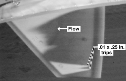

NASA通过F-15B飞行验证机开展了超声速自然层流机翼的飞行试验,在马赫数2的飞行速度下,试验段外翼几乎获得了全范围层流,内翼段层流区约为75%~80%,如图20所示。洛马公司设计的超声速层流机翼减小10%的黏性阻力。这些结果极大地鼓舞了航空工业发展自然层流超声速机翼技术的信心。
相比低跨声速层流机翼,超声速层流机翼在流动特征上表现为高马赫数导致强压缩性,尽管压缩性增强带来的气动阻尼效应有利于抑制二维TS扰动波的发展,但大后掠高雷诺数下横流不稳定性更加强烈,三维TS斜波和横流行波成为可能主导转捩的不稳定模态。牛海波等开展的风洞试验结果表明,马赫数6时机翼前缘转捩主要由横流主导。因此,传统的转捩预测方法不再适用,需要发展能够考虑TS斜波和CF行波的转捩预测方法。此外,超声速层流机翼还需要兼顾声爆特性,开展层流声爆耦合设计。
层流机翼设计技术现状与发展的图23
层流机翼设计技术现状与发展的图24
图20 F-15飞行试验
