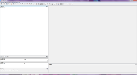

启动
  • 开始→所有程序→STAR-CCM+,如图1所示,打开STAR-CCM+,界面如图2所示。
STAR-CCM+体网格切面,复杂表面几何处理与网格划分的图1
图2   STAR-CCM+界面

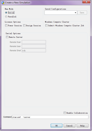

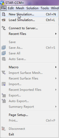

点击File→New Simulation,如图3所示,弹出如图4所示窗口,单击OK按钮,创建新的模拟。
STAR-CCM+体网格切面,复杂表面几何处理与网格划分的图2
图3  创建新模拟
STAR-CCM+体网格切面,复杂表面几何处理与网格划分的图3
图4  创建新模拟窗口

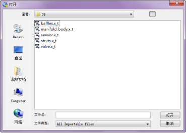

打开模型文件
  • 单击菜单File→Import surface mesh,如图5所示,或者单击 STAR-CCM+体网格切面,复杂表面几何处理与网格划分的图4 按钮,进入模型导入菜单,如图6所示。

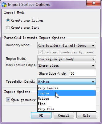

  • 选择所有x_t模型,单击“打开”,按钮,弹出如图7所示菜单,为了减少内存压力,这里设定Tessellation Density一项为“Coarse”。
STAR-CCM+体网格切面,复杂表面几何处理与网格划分的图5
图5  导入表面模型菜单
STAR-CCM+体网格切面,复杂表面几何处理与网格划分的图6
图6  导入表面模型窗口
STAR-CCM+体网格切面,复杂表面几何处理与网格划分的图7
图6  导入表面模型窗口选项

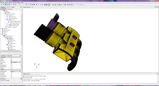

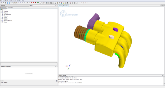

  • 单击“OK”按钮,进入主界面,导入模型如图7所示。
简单前期设定
STAR-CCM+体网格切面,复杂表面几何处理与网格划分的图8
图7  导入模型后的主界面显示

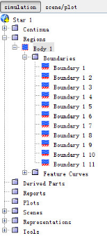

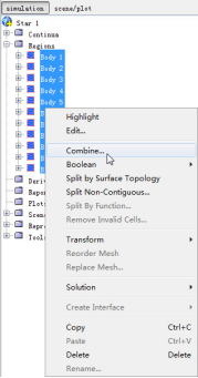

  • 由于导入模型是固体模型,最后要求解的是其内腔的流体区域,所以先将所有固体模型合并起来,如图8所示,将Regions树下的所有body选择,右键选择“Combine”,将所有固体模型合并,如图9所示。
STAR-CCM+体网格切面,复杂表面几何处理与网格划分的图9
图8  合并前的Regions树模型
STAR-CCM+体网格切面,复杂表面几何处理与网格划分的图10
图9 合并后的Regions树模型

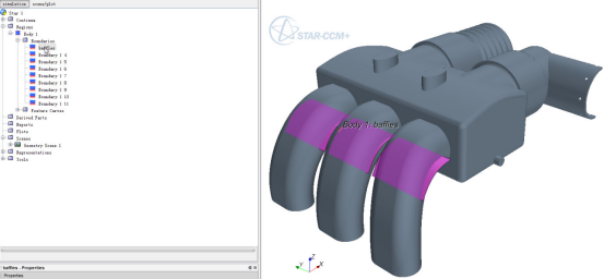

  • 对各个区域部件重新进行命名;如图10所示,先将前三个同类的Boundary、Boundary1 1、Boundary1 2挡板合并并命名为“baffles”。
STAR-CCM+体网格切面,复杂表面几何处理与网格划分的图11
图10   合并三个挡板模型并重新命名

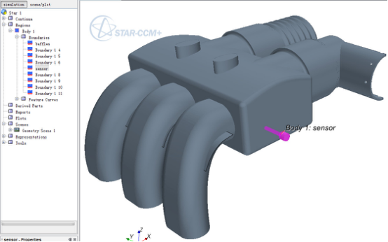

  • 对模型中的传感器Boundary1 7重新命名为“Sensor”,如图11所示。
STAR-CCM+体网格切面,复杂表面几何处理与网格划分的图12
图11  Boundary1 7重新命名为“Sensor”

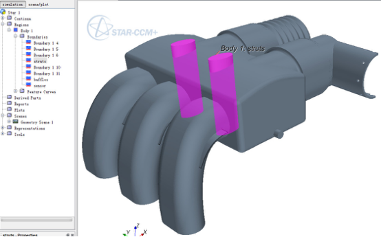

  • 对模型中的固体部件Boundary1 8、Boundary1 9通过“Combine”合并并重新命名为“Struts”,如图12所示。
STAR-CCM+体网格切面,复杂表面几何处理与网格划分的图13
 图12  Boundary1 8/9重新命名为“Struts”

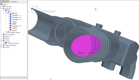

  • 对模型中的阀体Boundary1 10重新命名为“Valve”,如图13所示。
STAR-CCM+体网格切面,复杂表面几何处理与网格划分的图14
图13  Boundary1 10重新命名为“Valve”

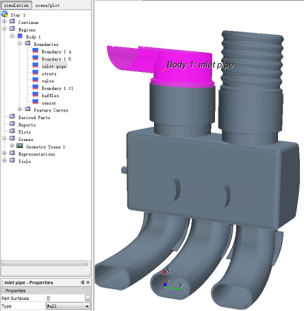

  • 对模型中的入口管道Boundary1 6重新命名为“Inlet pipe”,如图14所示。
STAR-CCM+体网格切面,复杂表面几何处理与网格划分的图15
图14  Boundary1 6重新命名为“inlet pipe”

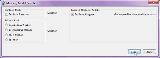

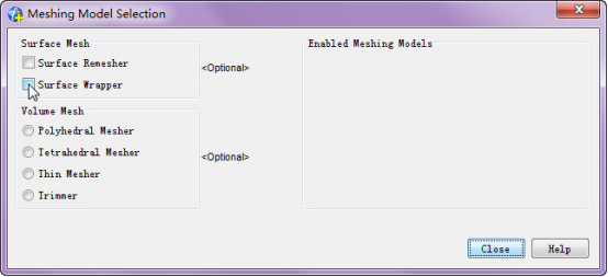

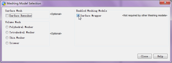

  • 右键点击模型树中Continue→Mesh1→Select meshing models,弹出如图17所示“Meshing Models Selection”,勾选“Surface Wrapper”,如图18所示,所选选项将在菜单右侧显示,点击“Close”按钮,将菜单关闭。
STAR-CCM+体网格切面,复杂表面几何处理与网格划分的图16
图15 Boundary1 11/14重新命名为“cross pipe”
STAR-CCM+体网格切面,复杂表面几何处理与网格划分的图17
图16 Boundary1 6重新命名为“mainbody”
STAR-CCM+体网格切面,复杂表面几何处理与网格划分的图18
图17   “Meshing Models Selection”菜单
STAR-CCM+体网格切面,复杂表面几何处理与网格划分的图19
图18   勾选“Surface Wrapper”选项

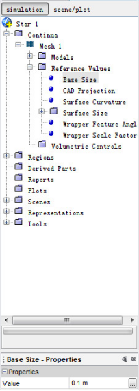

  • 点击模型树中Continue→Mesh1→Reference Values→Base Size,在树模型下方的"Properties"处将"Value"值更改为0.01m,如图19所示;点击模型树中Continue→Mesh1→Surface Values→Relative minimum Size,树模型下方的"Properties"处将"Percentage of Base"处保持默认25;点击模型树中Continue→Mesh1→Surface Values→Relative Target Size,树模型下方的"Properties"处将"Percentage of Base"值改为50;如图20所示。
STAR-CCM+体网格切面,复杂表面几何处理与网格划分的图20
图19   base size 设定
STAR-CCM+体网格切面,复杂表面几何处理与网格划分的图21
图20  surface size 设定

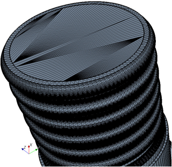

  • 点击如图21所示的“Turn mesh on or off”按钮,将模型网格显示出来,如图22所示。
STAR-CCM+体网格切面,复杂表面几何处理与网格划分的图22
图21  “Turn mesh on or off”选项
STAR-CCM+体网格切面,复杂表面几何处理与网格划分的图23
图22  显示网格模式下的模型

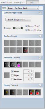

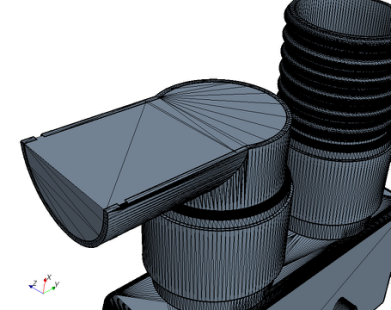

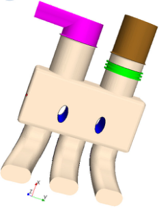

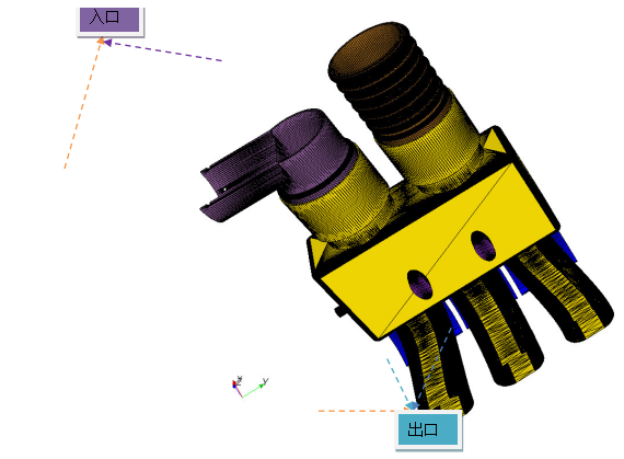

  • 因为是对其内部流体进行计算分析,所以先将大的开口封闭起来,小的缝隙可以通过包面进行自动缝合,首先进行如图23所示两个进口及三个出口的缝合。
  • 右键单击Representations→Import,选择Repair Surface...选项, 弹出如图24所示“Surface Preparation Options”菜单,因为是要进行缝补大面,而不是进行质量检查,所以取消“Check All”选项,点击“OK”按钮,进入如图25所示的“Repair Surface Mesh”菜单界面。
STAR-CCM+体网格切面,复杂表面几何处理与网格划分的图24
图23  将要进行缝合的进出口
STAR-CCM+体网格切面,复杂表面几何处理与网格划分的图25
 图24   “Surface Preparation Options”菜单
STAR-CCM+体网格切面,复杂表面几何处理与网格划分的图26
图25  “Repair Surface Mesh”菜单

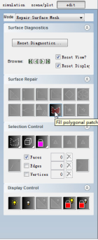

  • 点击如图26所示“Fill Polygonal Patch”按钮,将模型中的“inlet pipe”进口进行封闭,如图27所示。
STAR-CCM+体网格切面,复杂表面几何处理与网格划分的图27
图26  “Fill Polygonal Patch”选项
STAR-CCM+体网格切面,复杂表面几何处理与网格划分的图28
图27  修补之后的“inlet pipe”入口

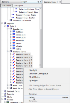

  • 由于之前的特征性有可能会影响到包面的效果,所以将之前的特征线进行删除,选择模型树中Regions→Feature Curves,将图30中所有的特征线进行选择,然后右键“Delete”进行删除。
STAR-CCM+体网格切面,复杂表面几何处理与网格划分的图31
图30  将特征线进行删除

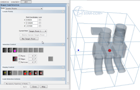

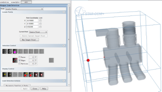

漏洞检测

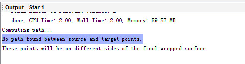

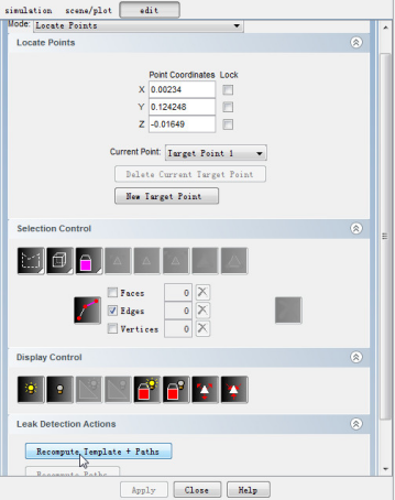

  • 右键点击Continua→Mesh1→Models→Surface Wrapper,选择Run leak detection...,先将“Current Point”选择为“Source Point”,将图31所示红点移到模型外部;再将“Current Point” 选择为“Target Point”,将图32所示的红点移到模型内部。
STAR-CCM+体网格切面,复杂表面几何处理与网格划分的图32
图31  选择“Source Point”
STAR-CCM+体网格切面,复杂表面几何处理与网格划分的图33
图32  选择“Target Point”
  • 点击如图33所示“Wrapper Leak Detection”菜单下的“Recompute Template +Paths ”按钮,如果没有大的漏洞的话,将在主界面的“Output”窗口输出如图34所示提示。
STAR-CCM+体网格切面,复杂表面几何处理与网格划分的图34
图33  “Wrapper Leak Detection”菜单
STAR-CCM+体网格切面,复杂表面几何处理与网格划分的图35
图34  “Output” 输出窗口

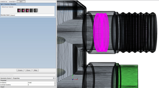

  • 首先将主体“mainbody”里面的一部分分离处理,不然在包面过程中可能被忽略。右键点击Regions→mainbody→Spilt Interactively,弹出 “Split Boundary Manually”菜单,选择如图35所示的部分,将“Boundary Name”改为“Channel”,点击“Create”按钮。
STAR-CCM+体网格切面,复杂表面几何处理与网格划分的图36
图35  “Split Boundary Manually”菜单

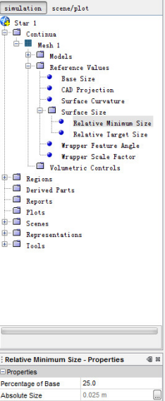

  • 将刚才生成的“Channel”的“Surface Size”的“Relative Target Size”及“Relative Minimum Size”的 "Properties"处的"Percentage of Base"值改为5;如图36所示。
  • 用同样的方法将“Baffles”的“Surface Size”的“Relative Target Size”及“Relative Minimum Size”的 "Properties"处的"Percentage of Base"值分别改为10和20。
  • 用同样的方法将“Sensor”的“Surface Size”的“Relative Target Size”及“Relative Minimum Size”的 "Properties"处的"Percentage of Base"值分别改为5和10。
STAR-CCM+体网格切面,复杂表面几何处理与网格划分的图37
图36  更改表面尺寸设定

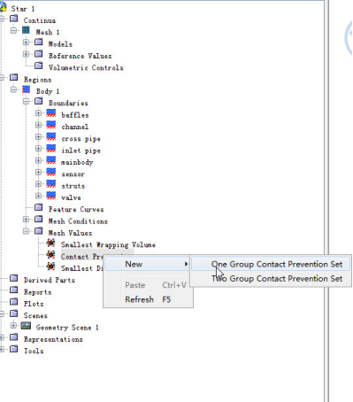

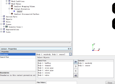

  • 下面将进行一些防接触设定,否则在部件与部件之间会产生很差的网格。右键点击Regions→Mesh Values→Contact Prevention,如图37所示,选择New→One Group Contact Prevention Set,将名称改为“Sensor”,建立传感器与主体的防接触对,在Properties中单击“Boundaries”后面的按钮,如图38所示,选择“sensor”、“mainbody”,将下面“Search Floor”尺寸改为0.0005m,即在这个尺寸范围内的都不能接触。
STAR-CCM+体网格切面,复杂表面几何处理与网格划分的图38
图37  接触设定
STAR-CCM+体网格切面,复杂表面几何处理与网格划分的图39
图38  接触对选择
  • 同样的方法建立“cross pipe”与“valve”之间的防接触对;“mainbody”与“cross pipe”和“inlet pipe”之间的防接触对;“mainbody”与“baffles”之间的防接触对。

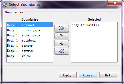

  • 选择“Offset Action”为“Inflate”,“Thickness”值为0.002m,方向采用默认,单击“Selection Control”下的品红色锁状按钮,弹出如图40所示的“Select Boundaries”菜单,选择“Baffles”,单击“Apply”按钮,回到“Offset Faces”菜单面板,单击“Offset Faces”按钮,完成对挡板的加厚操作,单击“Close”按钮退出“Offset Faces”菜单面板。
STAR-CCM+体网格切面,复杂表面几何处理与网格划分的图41
图40  “Select Boundaries”菜单
  • 单击如图41所示的 STAR-CCM+体网格切面,复杂表面几何处理与网格划分的图42 按钮,等待片刻之后生成包面网格。右键点击主界面的空白处,选择“Apply Representations”→“Wrapper Surface”,显示包面后的网格,如图42所示。

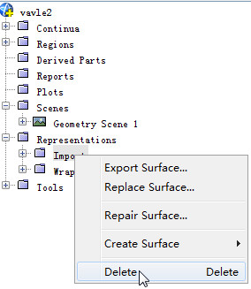

  • 为了之后的网格不受影响,先将之前导入网格删除。右键点击Representations→Import,在弹出菜单中选择Delete,将Import网格删除,如图43所示。
STAR-CCM+体网格切面,复杂表面几何处理与网格划分的图46
图43  删除import网格

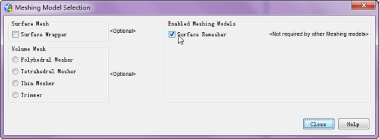

  • 右键点击Continua→Mesh1,选择Select Meshing Models...,如图44所示,弹出Meshing Model Selection菜单,取消右侧Surface Wrapper选项,勾选左侧Surface Remesher选项,如图45所示,点击Close按钮关闭菜单。
STAR-CCM+体网格切面,复杂表面几何处理与网格划分的图47
图44  Meshing Model Selection菜单
STAR-CCM+体网格切面,复杂表面几何处理与网格划分的图48
图45  Meshing Model Selection菜单

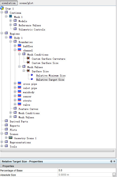

  • 在进行网格重构(Surface Remesher)的时候,部分网格尺寸可以放大一些,channel→Mesh Values→Surface Size→Relative Target Size,树模型下方的“Properties”处将“Percentage of Base”值改为10;如图46所示。
STAR-CCM+体网格切面,复杂表面几何处理与网格划分的图49
图46  更改部件的目标尺寸

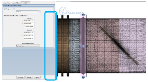

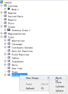

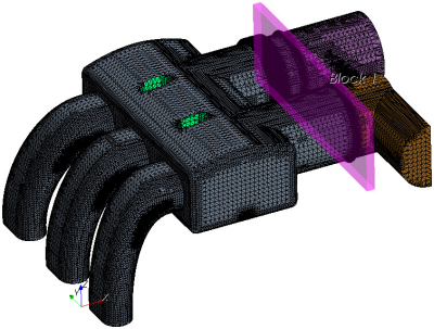

  • 在入口和本体的连接处建立一个长方体加密区域。右键点击Tools→Volume Shapes,在弹出的菜单中选择Block,如图47所示。
STAR-CCM+体网格切面,复杂表面几何处理与网格划分的图50
图47  选择建立一长方体加密区
  • 弹出“Create Block Volume Shape”菜单,将长方体进行拉伸和缩放,最后将区域定位于入口与主体的连接处,如图48所示,点击“Create Block Volume Shape”菜单下方的“Create”按钮,建立此加密区域。
STAR-CCM+体网格切面,复杂表面几何处理与网格划分的图51
图48  加密区区域
  • 建立好之后回到Tools→Volume Shapes,点一下Block 1,可以在主界面中显示建立的加密区域,如图49所示。
STAR-CCM+体网格切面,复杂表面几何处理与网格划分的图52
图49  主界面中显示加密区域

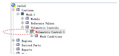

  • 下面进行加密区控制。右键点击Continua→Mesh 1→Volumetric Controls,选择New,建立一新的加密体控制,如图50所示。
STAR-CCM+体网格切面,复杂表面几何处理与网格划分的图53
图50  建立加密体控制

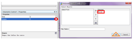

  • 点击图50所示中的Volumetric Controls 1,点击下方Shapes右边的按钮,在弹出的“Volumetric Controls 1”选项菜单中选择“Block 1”,如图51所示,点击“OK”按钮退出“Volumetric Controls 1”选项菜单。
STAR-CCM+体网格切面,复杂表面几何处理与网格划分的图54
图51  选择加密区域

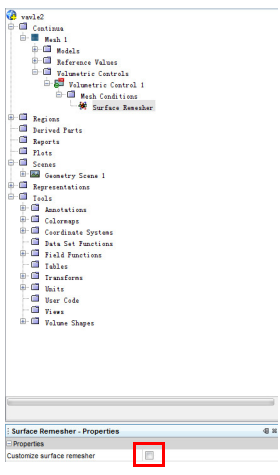

  • 点击Volumetric Controls 1→Mesh Conditions→Surface Remesher,在下方Properties处勾选“Customize surface remesher”选项,如图52所示。
STAR-CCM+体网格切面,复杂表面几何处理与网格划分的图55
图52  勾选自定义表面网格选项

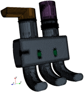

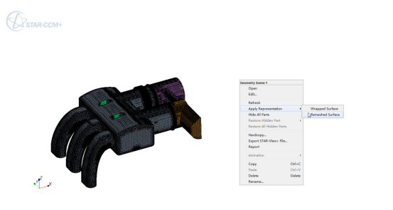

  • 点击工具栏处的网格面网格生成按钮 STAR-CCM+体网格切面,复杂表面几何处理与网格划分的图58 进行重构网格建立,等网格生成后,右键点击主界面空白区,选择选择“Apply Representations”→“Remesher Surface”,如图55所示,显示重构后的网格,如图56所示。
STAR-CCM+体网格切面,复杂表面几何处理与网格划分的图59
图55  选择“Remesher Surface”选项
STAR-CCM+体网格切面,复杂表面几何处理与网格划分的图60
图56  重构后的网格

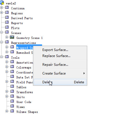

  • 因为体网格是在重构网格的基础上生成的,为了避免体网格生成收到之前包面网格的影响,将之前的包面网格进行删除,右键点击Representations→Wrapped Surface,在弹出菜单中选择Delete,将Wrapped Surface网格删除,如图57所示。
STAR-CCM+体网格切面,复杂表面几何处理与网格划分的图61
图57  删除Wrapped Surface网格

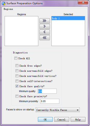

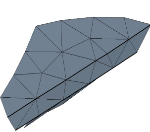

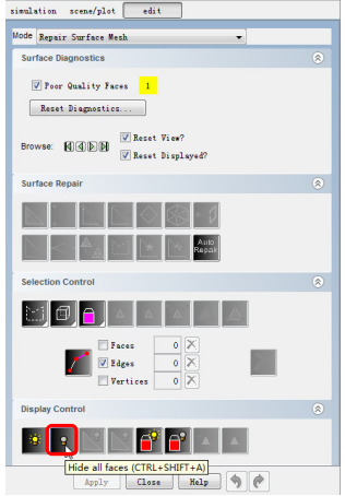

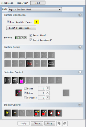

  • 右键Remeshed Surface,选择Repair Surface...,弹出“Surface Preparation Options”选项菜单,如图58所示,勾选“Check face quality”选项,将下面“Minimum quality”值改为0.4,点击“OK”按钮进入“Surface Diagnostics”选项菜单,如图59所示,在“Poor Quality Faces”后面黄色显示1,证明有1个质量比较差的面网格。
STAR-CCM+体网格切面,复杂表面几何处理与网格划分的图62
图58  “Surface Preparation Options”选项菜单
STAR-CCM+体网格切面,复杂表面几何处理与网格划分的图63
图59  “Surface Diagnostics”选项菜单

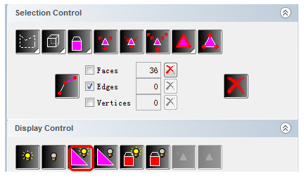

  • 点击“Surface Diagnostics”选项菜单下方“Display Control”中的第二个按钮,如图60所示,将所有网格先隐藏。
STAR-CCM+体网格切面,复杂表面几何处理与网格划分的图64
图60  将所有网格隐藏
  • 点击“Poor Quality Faces”后面的黄色按钮,然后点击“Selection Control”下面第4个按钮,让其周围的网格显示,便于观察,如图61所示。
STAR-CCM+体网格切面,复杂表面几何处理与网格划分的图65
图61  点击“Selection Control”下面第4个按钮
  • 在主界面中能观察到一片网格后点击“Display Control”中的第3个按钮,如图62所示,将这些网格定格在主界面中,如图63所示。
STAR-CCM+体网格切面,复杂表面几何处理与网格划分的图66
图62  点击“Display Control”下面第3个按钮
STAR-CCM+体网格切面,复杂表面几何处理与网格划分的图67
图63  显示“Poor Quality Faces”及其周边网格
  • 通过“Surface Repair”工具栏下的一些功能将这个Poor Quality Faces消除,消除后的网格如图64所示,此时“Poor Quality Faces”后面黄色显示0,证明没有质量比较差的面网格。
STAR-CCM+体网格切面,复杂表面几何处理与网格划分的图68
STAR-CCM+体网格切面,复杂表面几何处理与网格划分的图69
图64  消除“Poor Quality Faces”后的网格显示

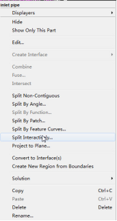

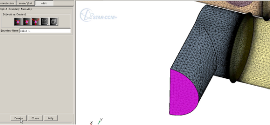

  • 在生成体网格之前,首先进边界条件的分割。选择“Inlet pipe”,右键点击“Inlet pipe”部件,在弹出选项菜单中选择“Split Interactively”,如图65所示。
STAR-CCM+体网格切面,复杂表面几何处理与网格划分的图70
图65  选择“Split Interactively”选项
  • 选择如图66所示的面,将“Boundary Name”更改为“inlet 1”,点击“Create”按钮生成入口1;
STAR-CCM+体网格切面,复杂表面几何处理与网格划分的图71
图66  生成入口1边界

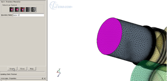

  • 选择“Cross pipe”,右键点击“Cross pipe”部件,在弹出选项菜单中选择“Split Interactively”,在弹出的“Split Boundary Manually”菜单选项中选择如图67所示的面,将“Boundary Name”更改为“inlet 2”,点击“Create”按钮生成入口2;
STAR-CCM+体网格切面,复杂表面几何处理与网格划分的图72
图67  生成入口2边界

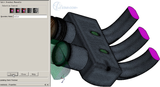

  • 选择“Mainbody”,右键点击“Mainbody””部件,在弹出选项菜单中选择“Split Interactively”,在弹出的“Split Boundary Manually”菜单选项中选择如图68所示的面,将“Boundary Name”更改为“outlet”,点击“Create”按钮生成出口;
STAR-CCM+体网格切面,复杂表面几何处理与网格划分的图73
图68  生成出口边界

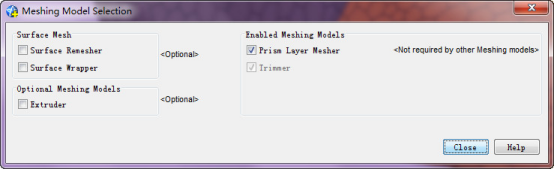

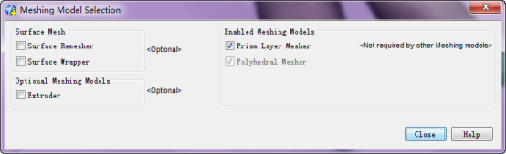

  • 右键点击Continua→Mesh1,选择Select Meshing Models...,弹出Meshing Model Selection菜单,取消右侧Surface Remesher选项,勾选左侧Polyhedral Mesher→Prism Layer Mesher,如图69示,点击Close按钮关闭菜单。

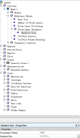

  • Continua→Mesh 1→Reference Values,下面的边界层数目及边界层生长方式都按缺省值,点击Prism Layer Thickness→Relative Size,将其Percentage of Base值设定为15,如图70所示。
STAR-CCM+体网格切面,复杂表面几何处理与网格划分的图75
图70  设定边界层厚度

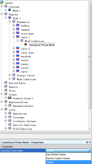

  • 由于进出口不需要边界层,所以将进出口的边界层设定取消。点击Regions→Boundaries→inlet 1→Mesh Conditions→Customize Prism Mesh,将其下方Properties的Customize Prism Mesh选项选择为Disable,如图71所示。
  • 应用同样的方法将另外一个进口和出口都进行同样的设定。
STAR-CCM+体网格切面,复杂表面几何处理与网格划分的图76
图71  进出口边界层设置

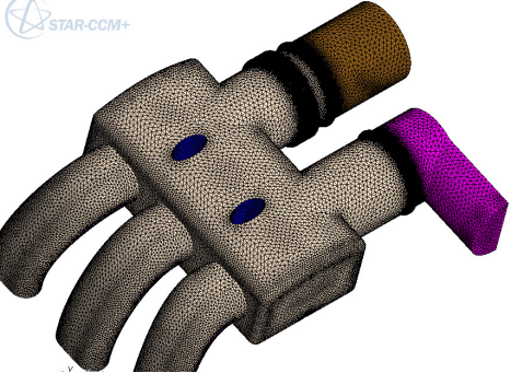

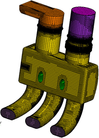

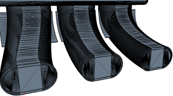

  • 点击工具栏处的体网格生成按钮 STAR-CCM+体网格切面,复杂表面几何处理与网格划分的图77 进行体网格建立,等网格生成后,右键点击主界面空白区,选择选择“Apply Representations”→“Volume Mesh”,显示多面体体网格,如图72所示。
STAR-CCM+体网格切面,复杂表面几何处理与网格划分的图78
图72  多面体体网格显示

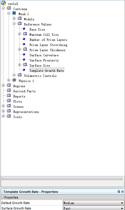

  • Continua→Mesh 1→Reference Values→Surface Size→Template Growth Rate,将下面Properties的Default Growth Rate和Surface Growth Rate分别选为“Medium”和“Fast”,如图74所示。
STAR-CCM+体网格切面,复杂表面几何处理与网格划分的图80
图74  面网格增长方式选择
  • 点击工具栏中删除网格按钮 STAR-CCM+体网格切面,复杂表面几何处理与网格划分的图81 ,将当前的体网格进行删除,然后点击工具栏处的体网格生成按钮 STAR-CCM+体网格切面,复杂表面几何处理与网格划分的图82 进行体网格建立,等网格生成后,右键点击主界面空白区,选择选择“Apply Representations”→“Volume Mesh”,显示Trimmer体网格,如图75所示。
STAR-CCM+体网格切面,复杂表面几何处理与网格划分的图83
图75  Trimmer体网格显示
  • 至此,所有网格建立完毕
