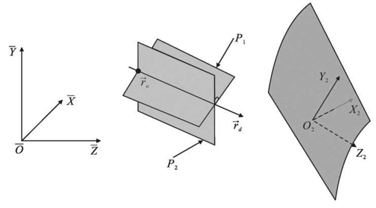

为了求取NURBS曲面上横纵坐标为(x,y)的点的z值,假设有一条光线从点(x,y,0)以方向(0,0,1)出射并与曲面相交,则光线与曲面的交点即为所求的点。
光线矢量定义为两个空间平面的交线,如下图
NURBS参数空间与坐标空间的转化的图7
两个平面分别表示为
NURBS参数空间与坐标空间的转化的图8
Ni为平面的法线向量,是与光线方向垂直的单位向量;
di为原点距平面的距离。
