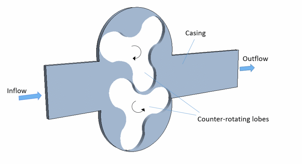

1 问题描述
计算模型如下图所示。空气通过入口进入计算域,在经过旋转的凸轮(二者均以 500 rpm 的角速度反向旋转)后,从出口流出。

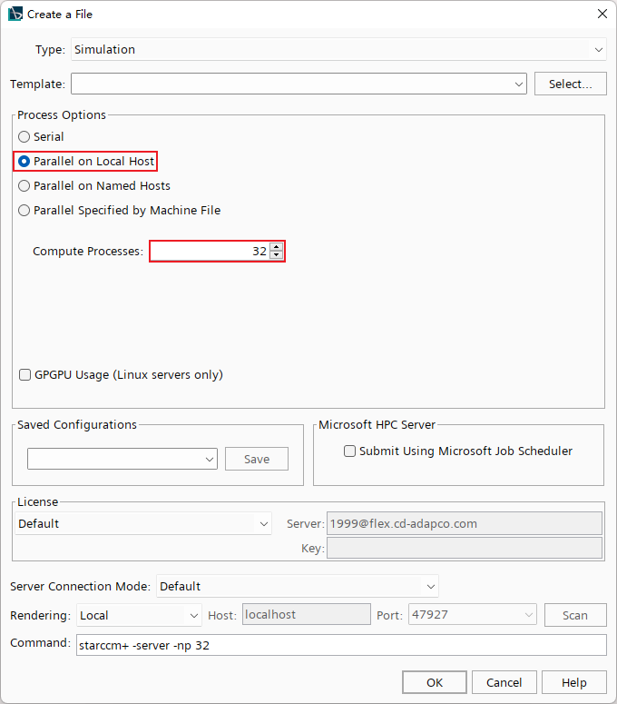

启动STAR CCM+,新建Simulation
STAR CCM+风机定常案例|凸轮鼓风机的图3

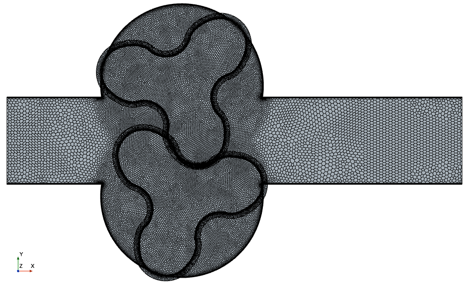

几何模型如下图所示。注意观察三个区域的设计。注意在转子运动过程中,转子壁面不允许碰触到背景网格的壁面,也不允许转子壁面相互碰触。
STAR CCM+风机定常案例|凸轮鼓风机的图4

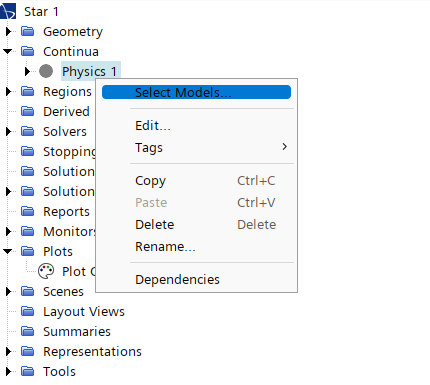

2.2 选择模型

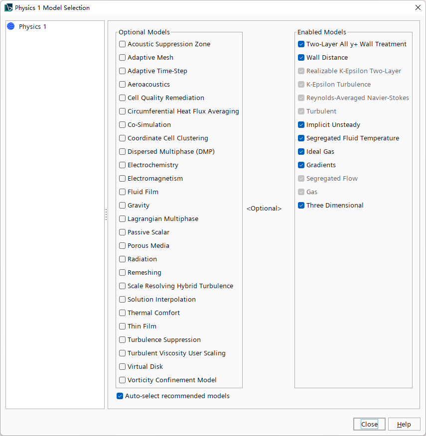

右键选择模型树节点Continua > Physics 1,点击弹出菜单项Select Models…打开模型选择对话框
STAR CCM+风机定常案例|凸轮鼓风机的图5
选择以下物理模型
Three Dimensional
Gas
Segregated Flow
Ideal Gas
Segregated Fluid Temperature
Implicit Unsteady
Turbulent
K-Epsilon Turbulence
选择完毕后的对话框如下图所示。

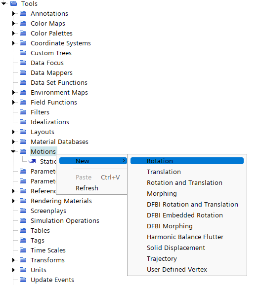

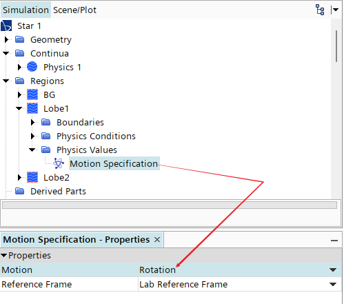

2.3 定义旋转

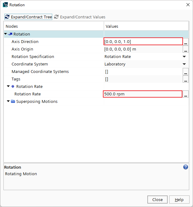

右键选择模型树节点Tools > Motions,点击弹出菜单项New Rotation新建旋转运动
STAR CCM+风机定常案例|凸轮鼓风机的图7
如下图所示指定旋转轴与转速
STAR CCM+风机定常案例|凸轮鼓风机的图8

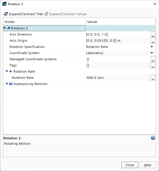

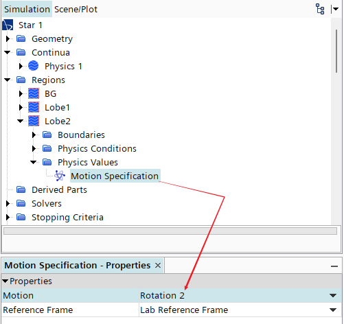

相同方式创建另一个运动,指定旋转轴、旋转原点及旋转速度
STAR CCM+风机定常案例|凸轮鼓风机的图9
指定的运动为Rotation
STAR CCM+风机定常案例|凸轮鼓风机的图10
指定的运动为Rotation 2,如下图所示
STAR CCM+风机定常案例|凸轮鼓风机的图11

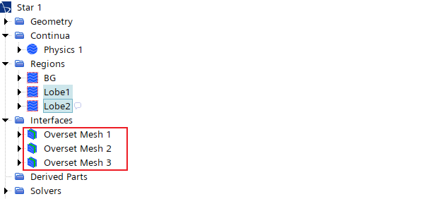

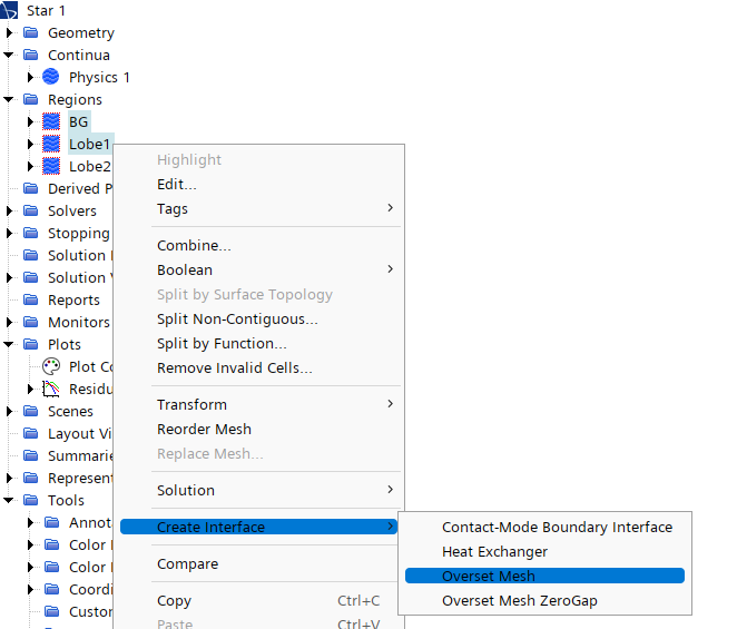

2.4 创建重叠网格区域

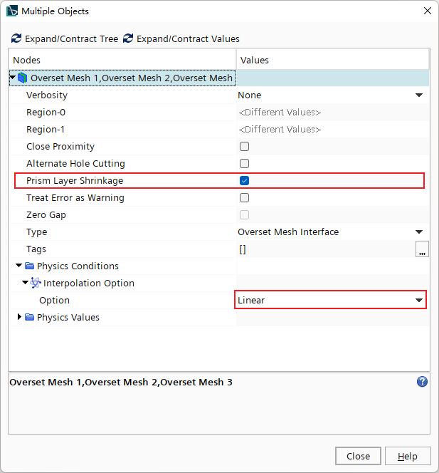

选中节点BG与Lobe1,点击鼠标右键,选择弹出菜单项Create Interface Overset Mesh创建重叠区域
STAR CCM+风机定常案例|凸轮鼓风机的图12
相同方式创建BG与Lobe2以及Lobe1与Lobe2,一共创建3对重叠区域,如下图所示
STAR CCM+风机定常案例|凸轮鼓风机的图13

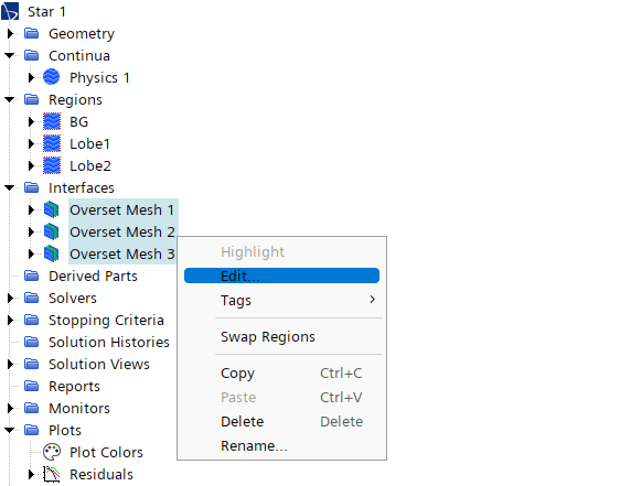

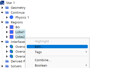

同时选中下的所有节点,如下图所示,点击鼠标右键菜单项Edit…打开设置对话框
STAR CCM+风机定常案例|凸轮鼓风机的图14
如下图所示设置参数
STAR CCM+风机定常案例|凸轮鼓风机的图15

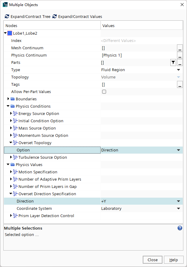

2.5 定义重叠拓扑
重叠拓扑设置指示重叠孔切割算法仿真过程中搜索重叠边界的位置。此处,封闭凸轮的两个重叠区域并未完全被重叠边界包围。顶部和底部边界均为壁面边界。因此,孔切割算法需要重叠边界显示为闭合的方向。
选中节点,点击右键菜单项Edit…打开设置对话框
STAR CCM+风机定常案例|凸轮鼓风机的图16
设置如下图高亮区所示参数
STAR CCM+风机定常案例|凸轮鼓风机的图17

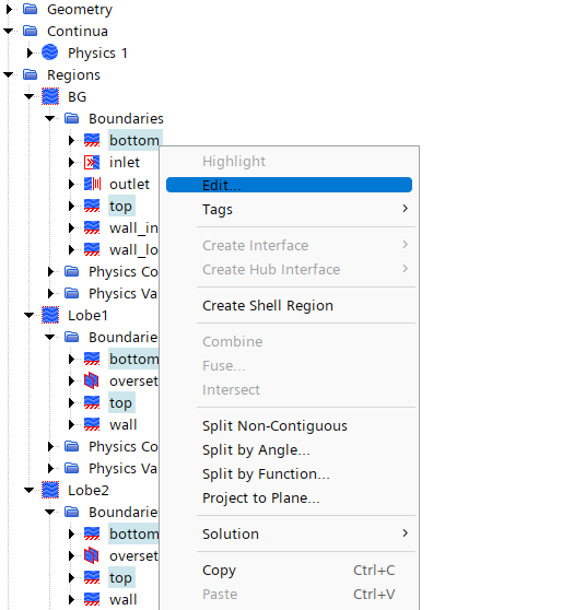

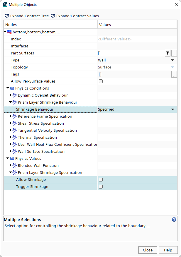

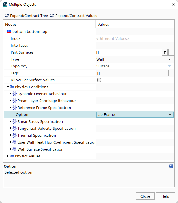

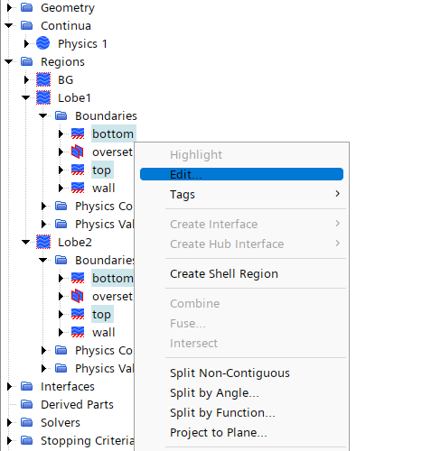

2.6 设置边界重叠属性
同时选中三个区域中的边界,点击右键菜单项Edit…打开设置对话框
STAR CCM+风机定常案例|凸轮鼓风机的图18
如下图高亮位置所示进行设置
STAR CCM+风机定常案例|凸轮鼓风机的图19
选中区域中的边界,点击右键菜单项Edit…打开设置对话框
STAR CCM+风机定常案例|凸轮鼓风机的图20
如下图所示设置参数
STAR CCM+风机定常案例|凸轮鼓风机的图21

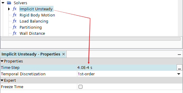

指定时间步长为4e-4 s
STAR CCM+风机定常案例|凸轮鼓风机的图22

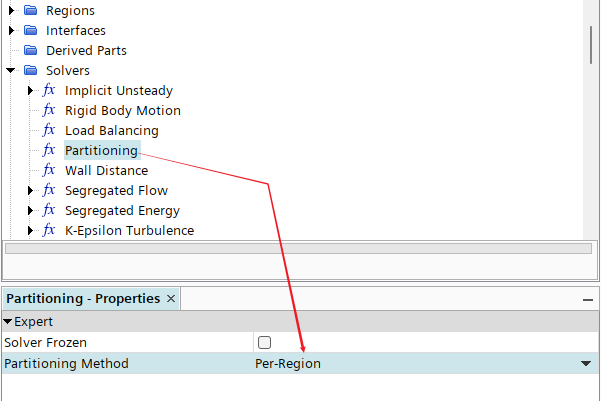

指定分区方法为Per-Region
STAR CCM+风机定常案例|凸轮鼓风机的图23

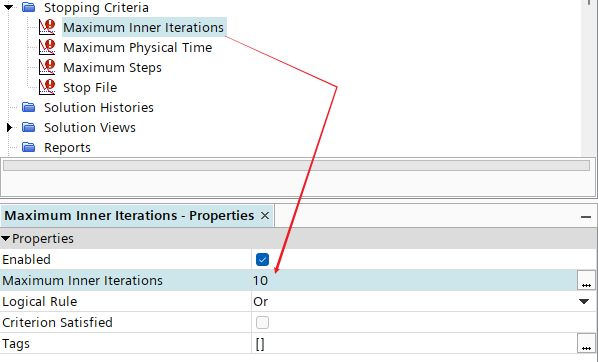

指定最大内迭代次数为10
STAR CCM+风机定常案例|凸轮鼓风机的图24

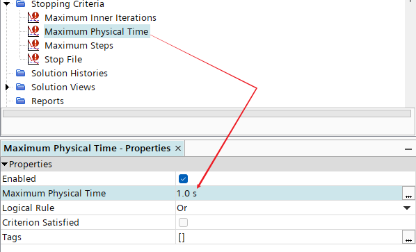

指定最大物理时间为1 s
STAR CCM+风机定常案例|凸轮鼓风机的图25

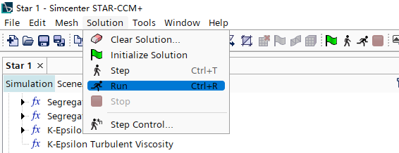

点击菜单Solution Run进行计算
STAR CCM+风机定常案例|凸轮鼓风机的图26

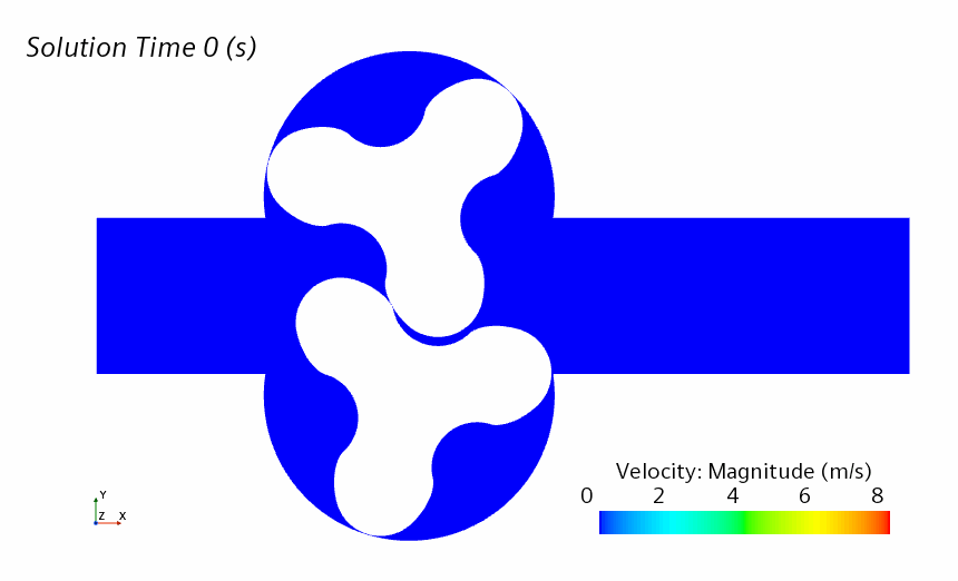

3 计算结果
算了一段时间就停了。
监控出口流量,可以看到出口流量周期性波动。
速度分布
STAR CCM+风机定常案例|凸轮鼓风机的图27
注:本案例为STAR CCM+的随机案例,留此备后期查阅。文件就懒得上传了。其实这个算例最麻烦的地方还是几何准备上,其他操作都比较简单。
