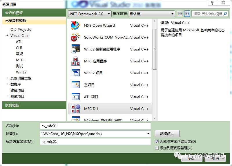

1、在VS2010中新建项目,选择MFC DLL,输入名称nx_mfc01,选择项目位置,如下图
UG NX二次开发之使用MFC创建dll程序的图1

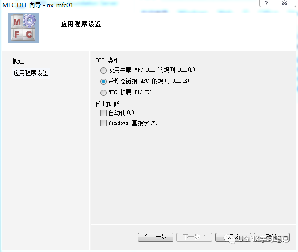

在下一步中选择“应用程序设置”,把DLL类型设置为“带静态链接的MFC的规则DLL(R)”,然后点【完成】
如下图
UG NX二次开发之使用MFC创建dll程序的图2

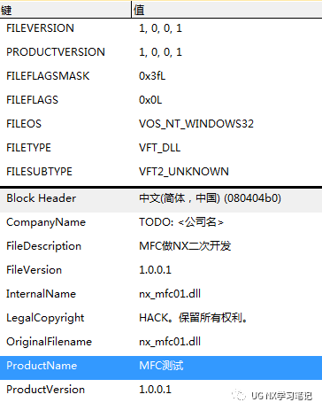

在VS菜单中选择【视图】【资源视图】,在资源视图中点开nx_mfc01可以看到项目中的资源只有一个VS_VERSION_INFO,在这个文件里面可以修改生成的dll程序的属性,这里可以设置也可以不设置,如果对程序的管理比图正规,这里就要修改一下啦。本次介绍就随便修改一下,如下图

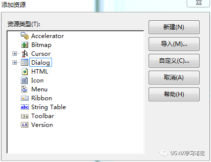

在资源视图中右击nx_mfc01,选择【添加】【资源】,也可以直接在菜单中添加
在弹出的对话框中选择”Dialog”,添加其它的东西也可以,然后选择“新建”按钮
UG NX二次开发之使用MFC创建dll程序的图5

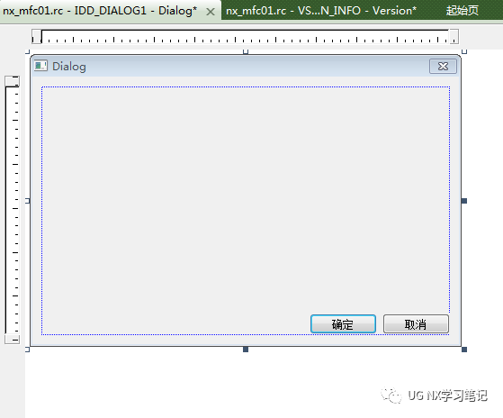

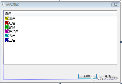

然后VS自动切换到一个对话框而已界面,在这个界面上可以自己设计想要的对话框样式。如下图
UG NX二次开发之使用MFC创建dll程序的图6
本次在界面上布局如下
UG NX二次开发之使用MFC创建dll程序的图7

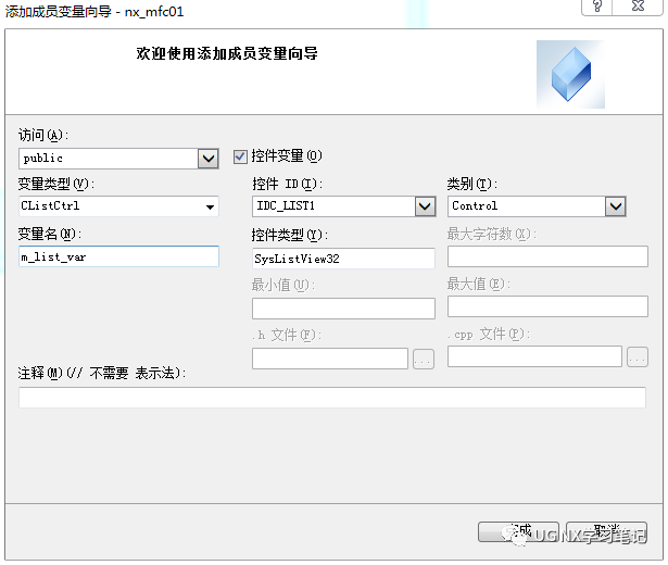

然后再在Listview控制上右击,选择【添加变量】,在弹出的对话框中输入变量名“m_list_var”
如下图
UG NX二次开发之使用MFC创建dll程序的图9

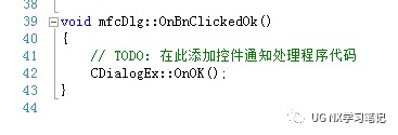

然后双击对话框布局上的确定按钮,VS自动切换到这个按钮的消息处理函数上。如下图
UG NX二次开发之使用MFC创建dll程序的图10

下面为对话框添加一些动作,将前面确定按钮的消息回调函数修改为下面

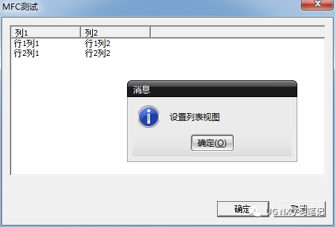

void mfcDlg::OnBnClickedOk(){  // TODO: 在此添加控件通知处理程序代码  this->m_list_var.InsertColumn(0,_T("列1"),0,100);  this->m_list_var.InsertColumn(1,_T("列2"),0,100);  this->m_list_var.InsertItem(0,_T("行1列1"));  this->m_list_var.SetItemText(0,1,_T("行1列2"));  this->m_list_var.InsertItem(1,_T("行2列1"));  this->m_list_var.SetItemText(1,1,_T("行2列2"));  uc1601("设置列表视图",1);  //CDialogEx::OnOK();}
最后编译运行,如下图
UG NX二次开发之使用MFC创建dll程序的图11
前面修改的属性版本等信息的结果如下图
UG NX二次开发之使用MFC创建dll程序的图12
