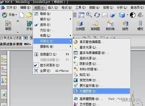

3:打开UG,选择视图——可视化——光栅图像
UG NX怎么导入图片?的图3

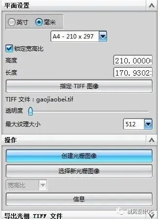

4:点击指定TIFF图片——选择刚另存为的TIFF图片——ok
UG NX怎么导入图片?的图4
5:这时候可以发现创建光栅图像变为变亮,点击即可
UG NX怎么导入图片?的图5

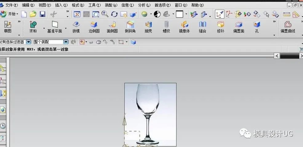

6:图片成功导入UG
UG NX怎么导入图片?的图6
