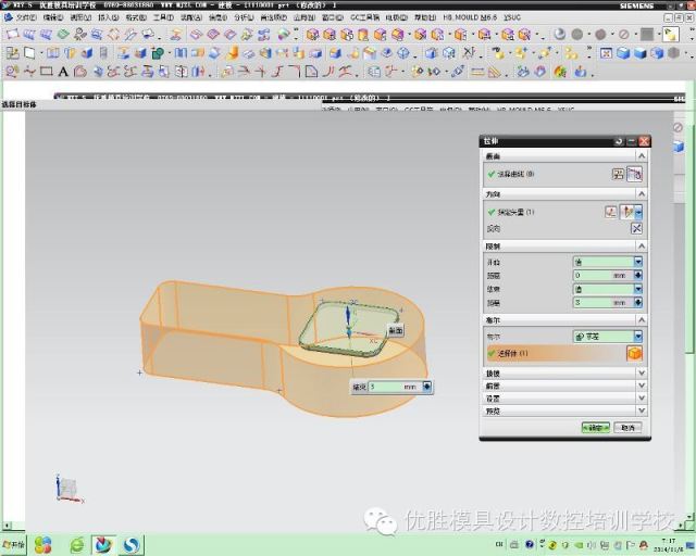

3.坐标移上来,画如下草图,
UG NX扫掠怎么用?变化扫掠的用法的图3
4.往下拉伸3求差,
UG NX扫掠怎么用?变化扫掠的用法的图4

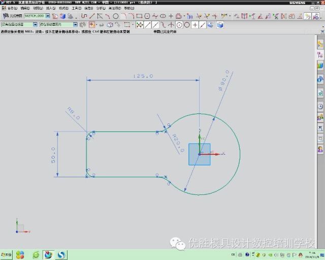

5.坐标下移3,看图画如下草图,
UG NX扫掠怎么用?变化扫掠的用法的图5

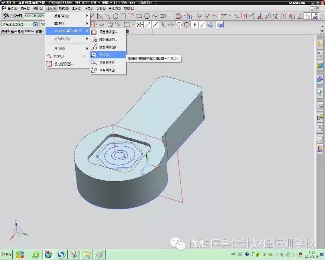

8.草图的交点命令,(这个很重要,一定要做)
UG NX扫掠怎么用?变化扫掠的用法的图8

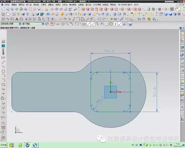

9.看下图4个交点,
UG NX扫掠怎么用?变化扫掠的用法的图9

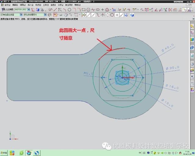

10.用交点画出参考线,尺寸标好(非常重要,这是控制截面高度的),再把截面形状画出来,
UG NX扫掠怎么用?变化扫掠的用法的图10
